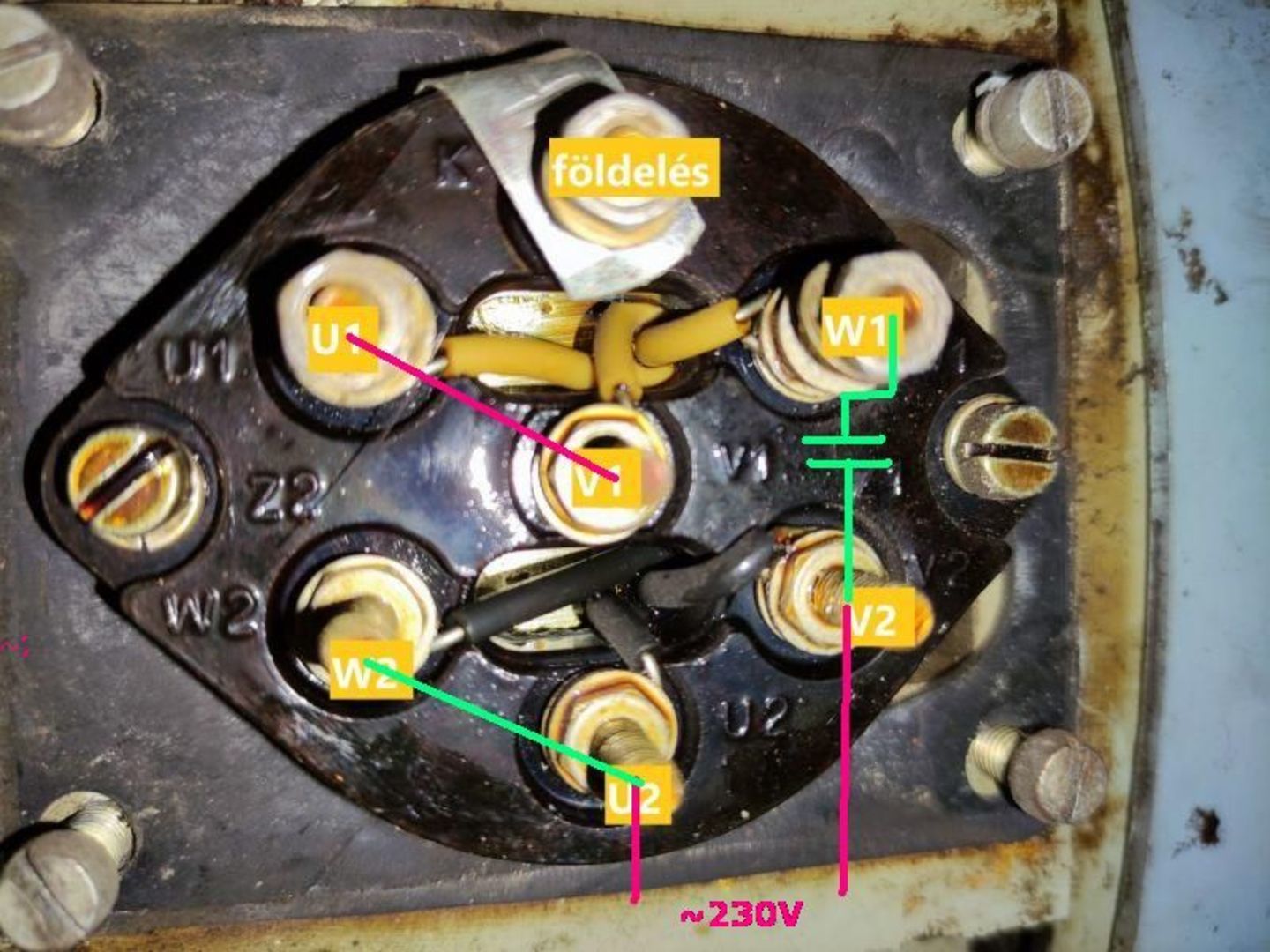

Szia ! A helyes bekötés :U1-W2 ,V1-U2,W1-V2 összekötni.
230V U1,0V-V1,kondi pl U1-W1

Bekötöttem, de valószínűleg a munkakondi kicsi,mert nem indul el, holnap veszek nagyobbat, úgy néztem hogy 40-50uF-os kell a 750W-os motorhoz.

Fateromat elküldtem kondiért, az ember kinézte katalógusból hogy mekkora kell ( szerinte 30uF ) persze ez meg se mozdította a motort. leszedtem a régi fúrógépemről a 60uF-os kondit, és láss csodát beindult. De ha legnagyobb áttételre rakom az ékszíjat akkor már nincs ereje felpörögni. Úgy látom kell egy villanyszerelőt szereznem, hogy indítórelével kösse be a motort. A munkahelyemen van egy eszterga amin ugyanekkora 750W-os motor van, indítórelével, viszont indulásnál az sokkal erősebb.

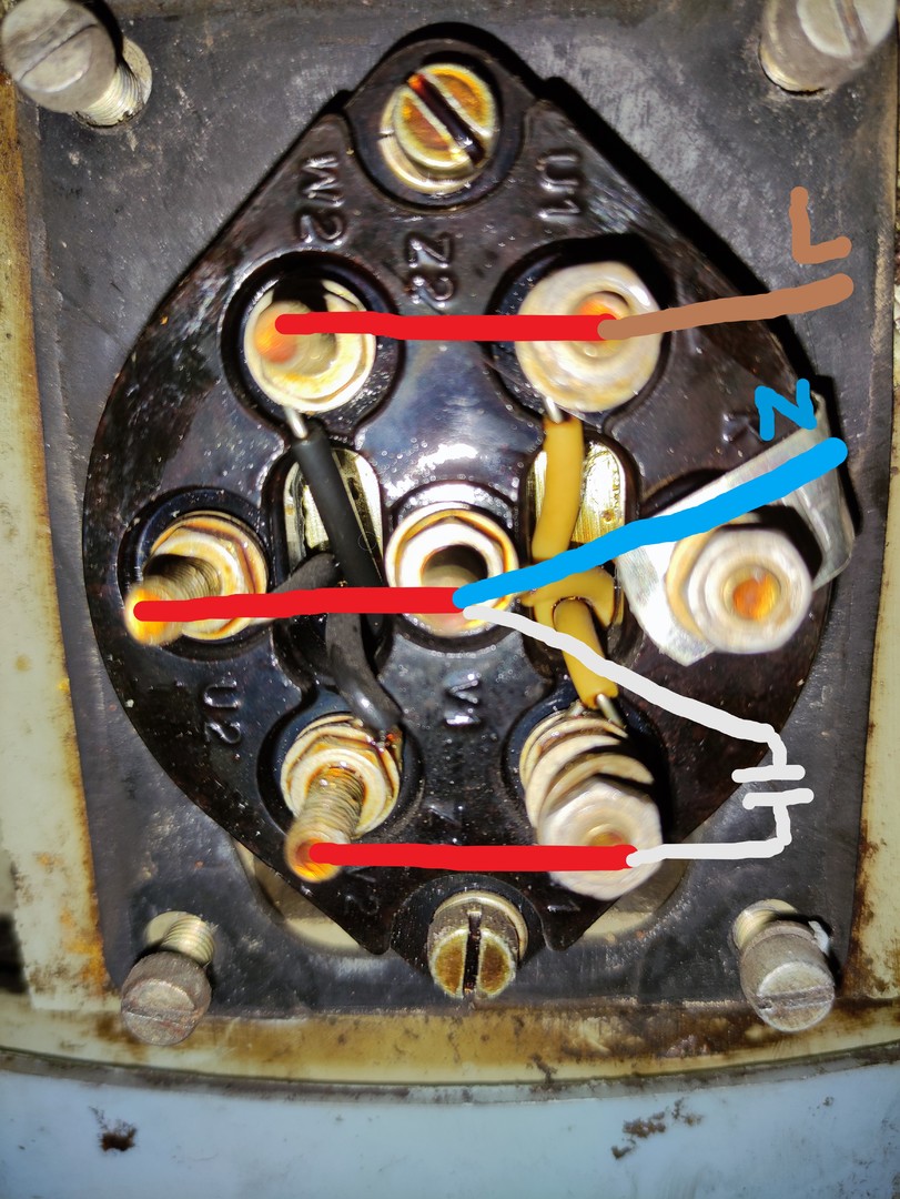

Kaptam (Robsy-tól)egy másfajta bekötési sémát. így most sokkal erősebb lett indulásnál.

Már írtam többször hogy nekem nem szimpatikus a deltába kötött 3 fázisú motor egyfázisra !
Akkor már inkább a csillag kapcsolás . (túlméretes motorral ,értelemszerűen )
A másfél menetszámú főfázistekercs volt nekem ami bevált egyfázisra , de bele kell nyúlni a motor belső bekötésébe amivel már nem szórakozom manapság .
Kirajzoltam tekercsek szerint Tibor bekötését ,és lássunk csodát a főfázis mégiscsak csillagban van !
Kipróbálom a lomisoktól vett ,régi kompresszoromon aminek a 3 fázisú motorja szintén csillagban üzemel egyfázisról .
Tudom sokan nem értenek ebben egyet velem ,viszont sosem tudnak meggyőzni , és viszont  én sem próbálom senki véleményét megváltoztatni .
Azt most már nem részletezném hogy miként használok 3 fázisú motort teljes teljesítménnyel egyfázisról , már sokan unhatják :)
Az ominózus kompresszor nem helyhez kötött ,ezért a kondis bohóckodás , elkövetése . (egyébként lábbal rúgom be ,mert nincs rajta indító gomb ,kondi ..... teherautó légfék nyomásszabályozója van ,mechanikus lefújós )
Én is vissza rajzoltam, mielőtt elolvastam volna a beírásod.
Csillag az! És csillagba legtöbb motor jobban szeret menni egy fázisról.

ezsolt74
Akkor miért vannak mindenhol deltában az 1 fázisra kötött motorok, ha jobban megy csillagban ?
Itt a fórumon az az általánosan elfogadott nézet hogy deltában kell hajtani egy fázisról a háromfázisú motort .
Hát nekem ez sosem jött be .
És most először kaptam két megerősítést is a véleményemre , had örüljek :)
Csak ezért írtam ,előbb nem szóltam bele ...
