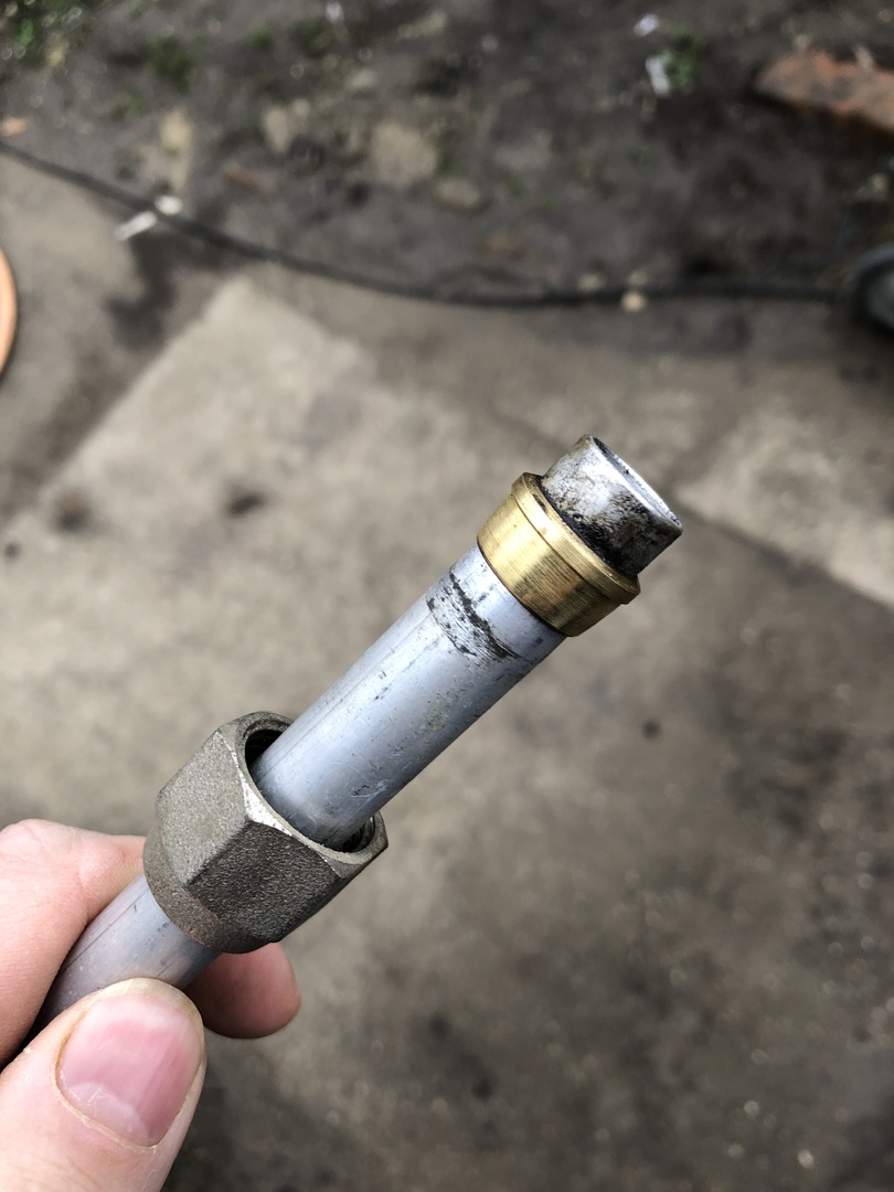

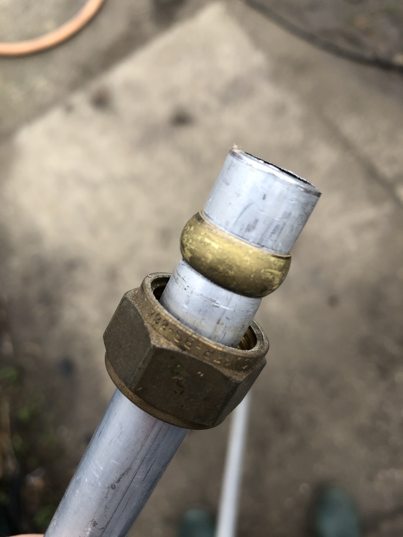

Tegnap nézegettem a youtube videókat, ott nagy számban van alumínium/acél hidraulikus fékcső alakítás. Ahol a cső végét visszahajlítják.
 Ami viszont nekem van, az egy roppantőgyűrűsnek látszó változat.
15 mm külső átmérő és 1-es falvastagság.
J-Steel
Nem egyforma van a két oldalon.

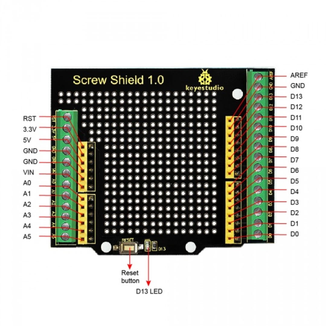

A korábban említett problémám úgy tűnik megoldódik. Az Arduinot egy Screwschild-en keresztül kötöttem be a motorvezérlőkbe . Nem mentek át a STEP DIR jelek csak az Enalle működött rendesen. Ennek cseréje megoldotta a problémát.
J-Steel
Ebbe én is belefutottam. Az arduino "anya" csatlakozója fabatkát sem ér.
Nekem az egyik projektemnél annyira megbukott, hogy le kellett forrasztanom és tüskéket raktam be helyette.
 Namost az egy dolog, hogy kiforrasztottam, de az ónszívóval nem jött ki az ón, ezért kifúrtam. Ezzel tönkretéve a furatgalvanizálást. Nem is működött egyből mert a +5V az egyik pinen keresztül megy a csiphez.
 Aztán néztem a neten olyan változatot, amin nincs beültetve a foglalatsor, de nem találtam.
 rossz ez így.
 Viszont a csabaros "shild" már egy elörelépés, köszi hogy megosztottad!
Ezért érdemes Nano-t venni. Sokkal kisebb, ugyanazt tudja, mert ugyanaz a processzor rajta (ill. kettővel több lába van, mert az A6 és A7 is ki van vezetve), viszont a lábakat a zacsiban kapod hozzá: úgy kötöd be, ahogy akarod.
5kfiyrw95
Ezt használom mér több gépemen is, és ez az első alkalom hogy probléma adódott vele

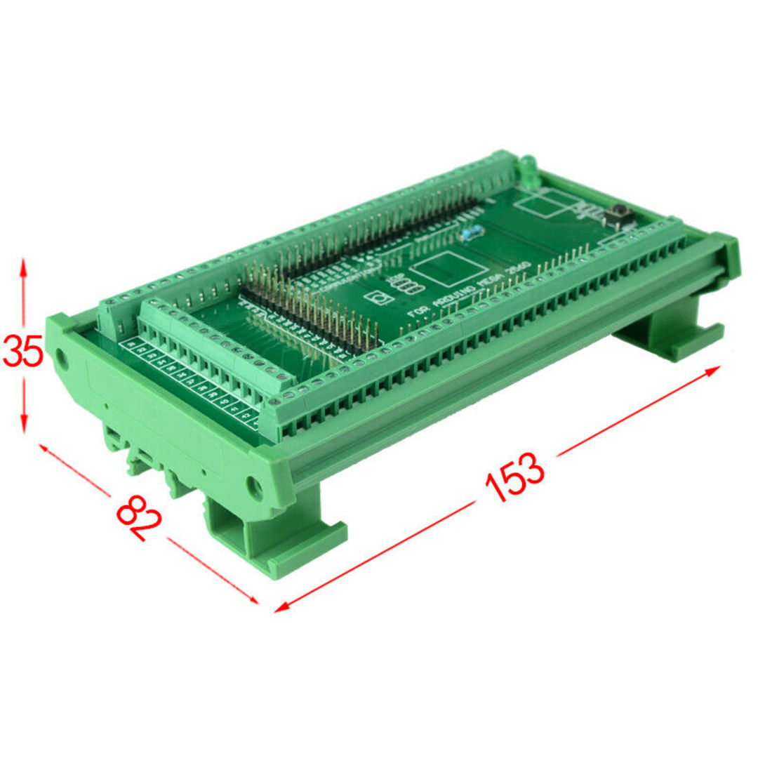

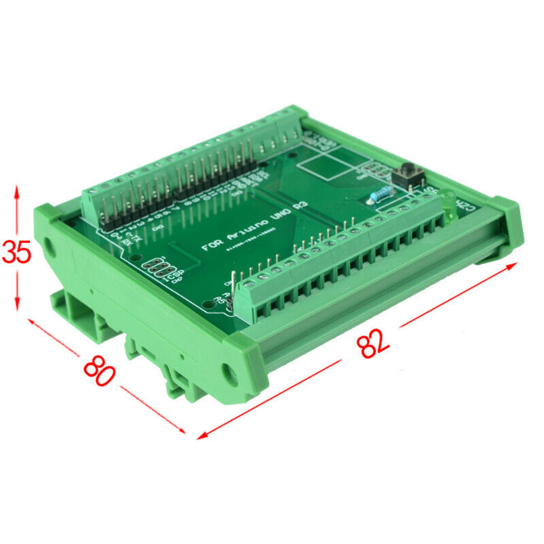

Ezeket használjuk.
Még nem volt vele gond.
Hol veszed/veszitek? És van-e Nano-hoz is?
5kfiyrw95
Hol lehet ezeket a típusokat beszerezni?
J-Steel
Engem is érdekel, hogy hol lehet kapni!
