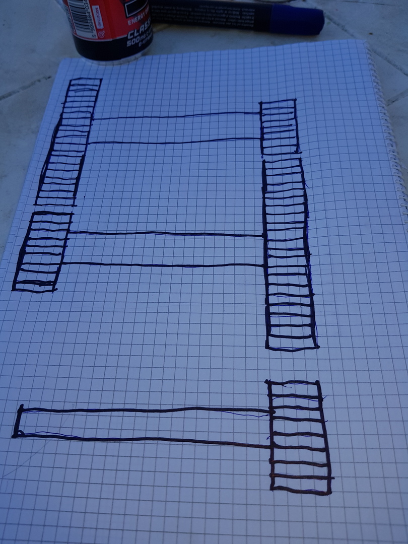

Sziasztok, nem cnc de talán van itt olyan ember aki nagyon othon van a fogaskerék hajtásban, ágaprítót épitenek és arra lennek kivanci h a rajzon látható elgondolás mukodhet e, also tengely a meghajtó tengely, középső és a felsore mennek a kesek, ezeken oldalanként egy nagy es egy kicsi fogaskerek helyeszkedik el egymással szemben, a ket nagy fogaskerek ugyan az, a ket kicsi is, össze akad vagy tud fogni e? Ez a kérdésem!
Ha fixen vannak a tengelyen mindkét oldalon, akkor az reteszeli a két tengelyt, meg sem fog moccanni.
sastas
Ez így jó esetben meg sem fog mozdulni. adott tengelyen egyforma kerékméretet használj ha párba akarod őket tenni.
Egyébként úgy szokták, hogy a két aprítótengelyen egyforma fogaskerék van(1:1 hajtás), így össze lehet nagyon pontosan állítani a késeket, hogy vigye a vékonyabb ágakat is.

Hát jól selytettem:(igen tudom h egy oldalra ugyanolyan kéne, amit szereztem annak az D500 kicsit nagy:) max 1 tengelyes lessz ekkora attetelnel el kel h vigye a 8cm is szerintem es minenkinek köszönöm a segitseget!!!!!!!!!!

És  legalább nem kapja el a kezedet[#nyes]
Miért kell kétoldali  hajtás?
[#eljen]Na ezaz minek kétoldali hajtás?

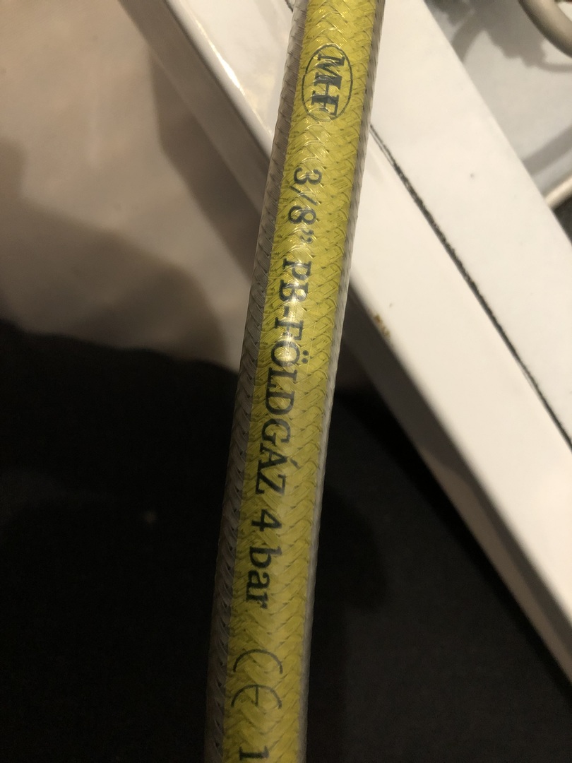

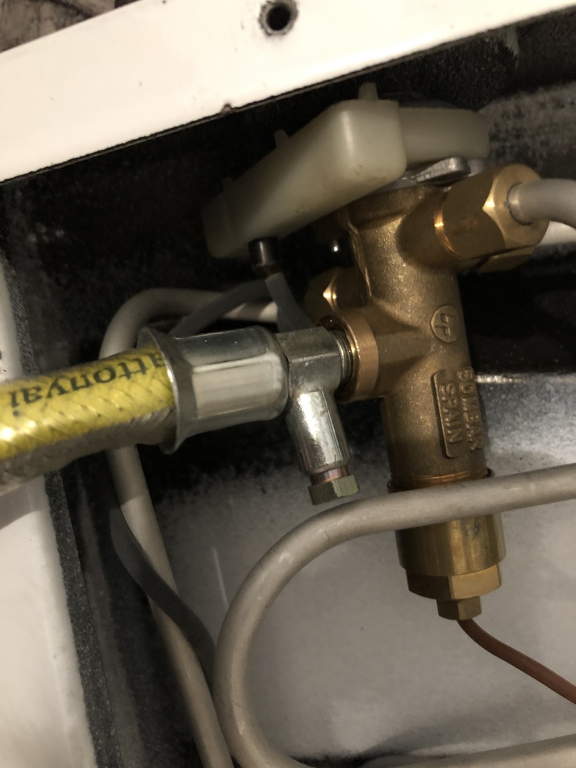

Visszatérve a siesta pingvin hősugárzóhoz.
Gyárilag háromrétegű gumi/acélsodrony/műanyag bekötőcsövet adtak hozzá, 1/2es hollanderrel. Az évszám miatt gondoltam lecserélném újabbra.
Azt mondták a szaküzletben, hogy mivel ilyen speciális a bekötése a készülék oldalon, ezért nem tud adni hozzá szerelvényt, próbáljam meg FÉG partnernél.
 Az akkori szabvány szerint ez a háromrétegű cső volt az elfogadott, manapság már ez sem jó, hanem acél bekötőcsövet kell használni.

Egymassal szembe forgó kesest akartam epiteni de mivel D500 a ket nagy fogaskerek ha egy oldalra rakom őket akkor akkora lessz a tengelytav h baromi nagy kesek kellenenek!

No jó, de a kéttengelyes aprító kései szinkronban  forognak, tehát azonosak a fogszámaik a tengelyeknek.
A tűzoltó időzített bombának hívja a fémszövettel védett gumi bekötőcsövet , manapság .
Bicska
Amúgy az ilyen eszközöket nem ugyanúgy használja az ember, mint PB-s tűzhelyet? - vagyis használat után palacknál elzárni. A nyomáscsökkentő után most is sima gumicsővel szokták bekötni... Az sem életbiztosítás, de elfogadott.

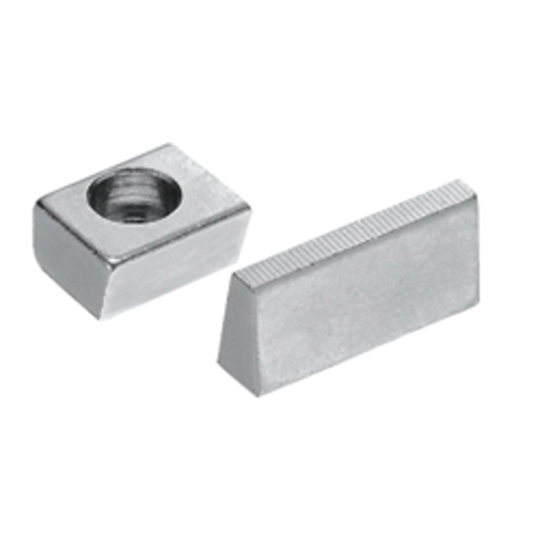

Tudna valaki segíteni abban, hogy a lenti képeken lévő oldaltámasznak mi a "magyar" neve?
Tudom, hogy angolul taper lock, de akárhogy fordítom, nem találok magyar oldalakon semmit róla.
Azon kívül az is érdekelne,hogy egy 25-ös sínhez, mekkora méretű ilyen támasz szükséges?

Szükségesnek semekkora sem szükséges.
sastas
Ezt valamiféle kúpos rögzítő vagy kúpos szorító néven keresném. De hivatalos névért a sín gyártója honlapján kutakodnék.
Nem széria jellegű körülmények esetén sok értelmét én sem látom. Ez arra jó, hogy egy lemunkált, sík felülethez oldalirányban nekifeszítsd a sínt vagy a kocsit, szériánál talán termelékenyebb. A függőleges irányú rögzítést a sínen vagy kocsin keresztüli csavarozással tudod elérni.
