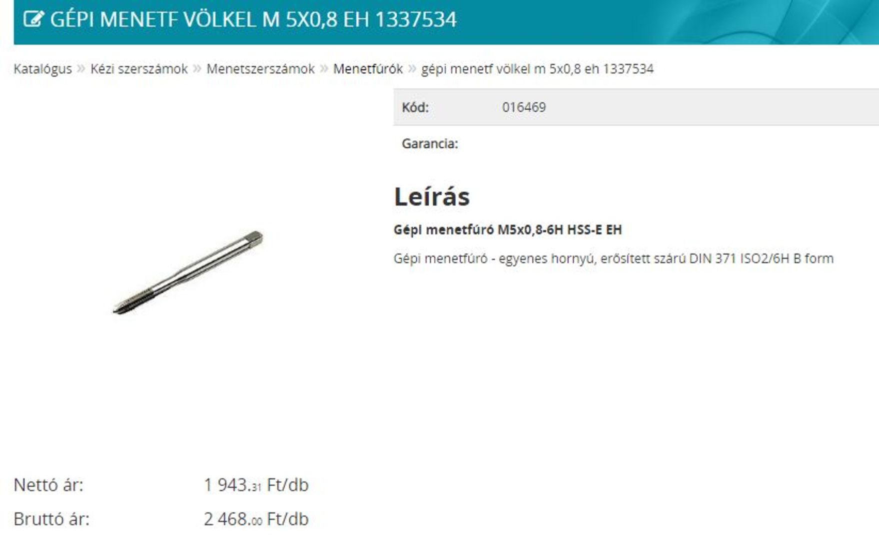

Előrebocsájtanám, hogy hobbista vagyok, a fémmegmunkálást (talán) alap szinten ismerem átlagos feladatok esetén. Most felmerült egy otthoni felújítás miatt egy olyan feladat amivel eddig nem foglalkoztam. Saválló, vagy kór anyagba (zártszelvény)kellene 5-ös csavaroknak menetet fúrnom, sajnos elég sokat. Nem ismerem a menetfúrók anyagjelölését, így itt szeretnék segítséget kérni, hogy milyen jelölésű, vagy anyagú menetfúró lenne alkalmas erre a feladatra?
Kék csík jelöli. Ha jól emlékszem.
Jól emlékszel!
M5 gépi Átmenő furatokhoz nehezen megmunkálható alapanyagokban acélokra 1100 N/mm2-s szakítószilárdságig, beleértve a korrózióálló és hőálló acélokat, tiszta réz és rézötvözeteket is.
https://www.szerszamszaki.hu/gepi-menetfuro-hss-e-din-371-volkel-inox-egyeneshornyu-metrikus-m-50-2825

Bocsi, hogy megint itt vagyok, de meg szeretném kérdezni, hogy ez a menetfúró ami a képen van jó lenne a saválló fúráshoz?
