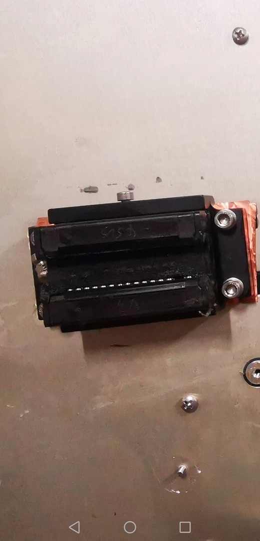

Olyan kérdésem lenne, hogy hogyan,mi alapján tudom beazonositani, hogy a képen látható "csapágy" - hoz milyen sin kell? Sajnos az elveszett.
Köszi
Elvben minden kocsira maratással vagy lézerrel rá van írva a típusa. Némi szerencsével nagyítóval fellelheted ezt, még ha hiányosan is. Ha nem, akkor meg lehet méricskélni a sín kb. méretét (a porvédő alapján). Némi utánjárással (fórumtársaknál sínre próbálással) van esély a beazonosításra.
