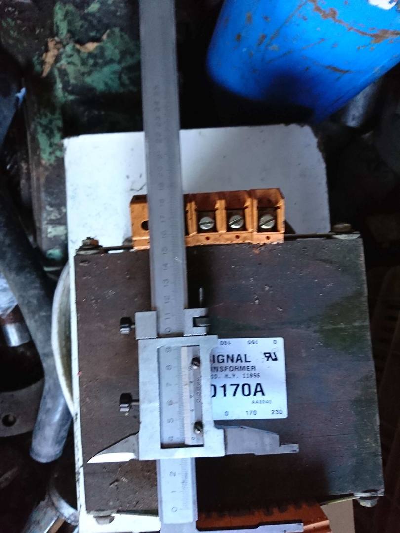

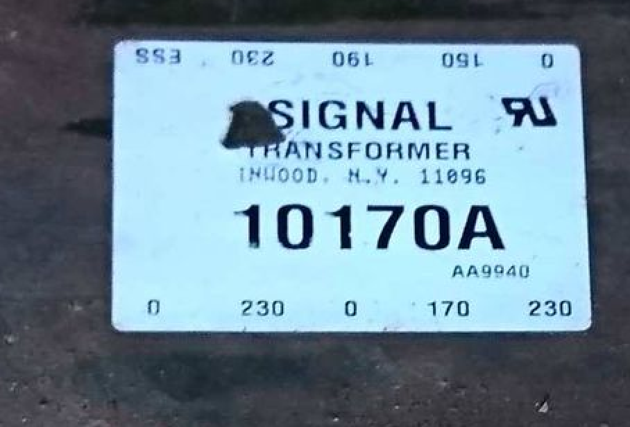

Kérdésesé vált ennek a trafónak a teljesítménye .
Nem találok konkrét adatokat róla a neten .
Hátha valaki ügyesebb nálam .
Szerintem van minimum 3 Kwa .
