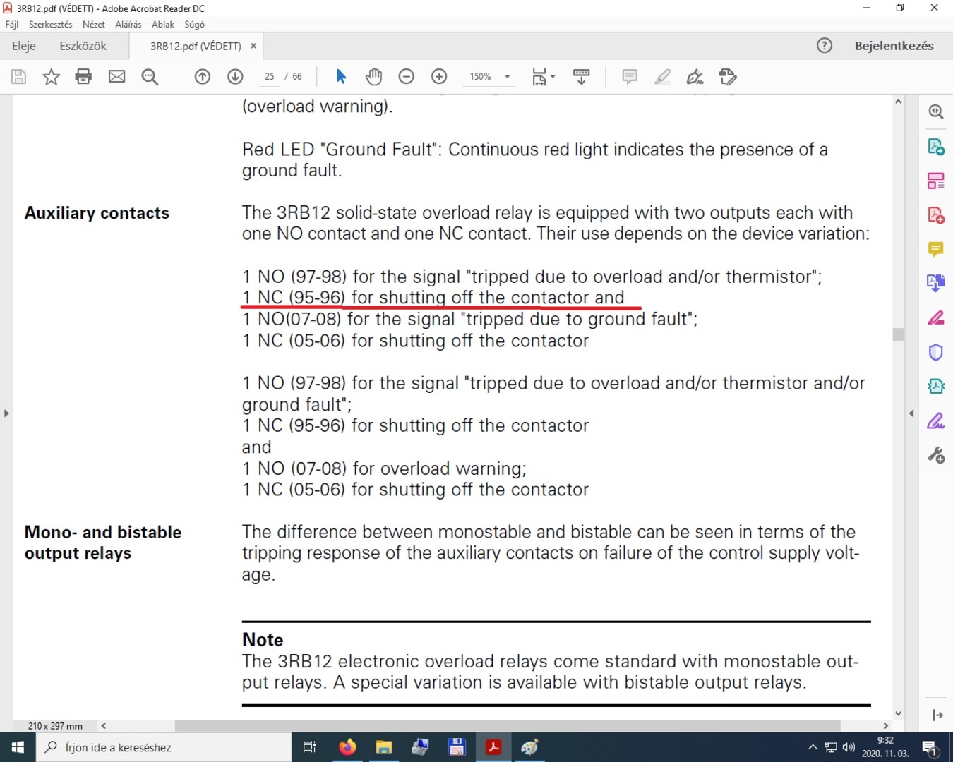

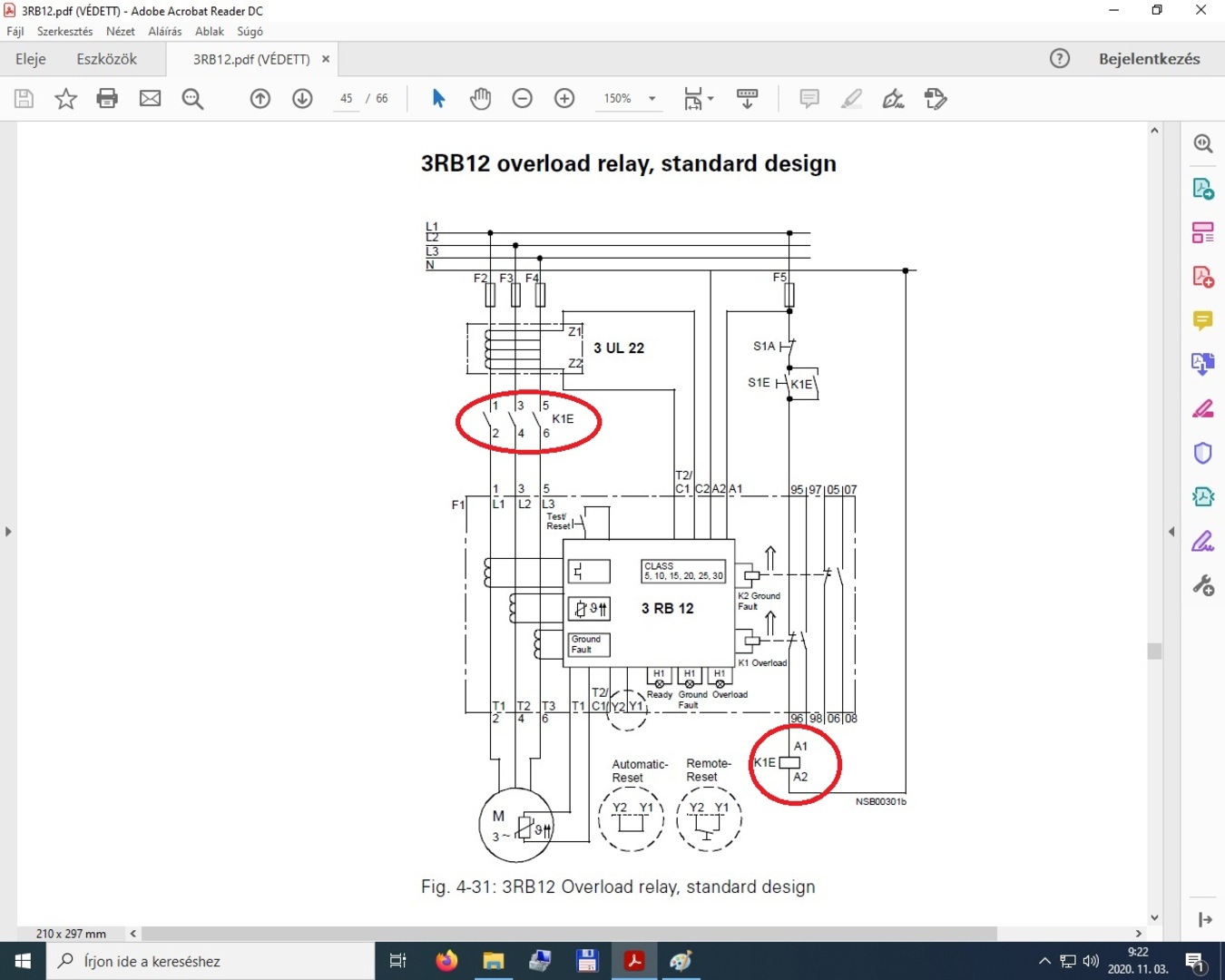

Segítséget szeretnék kérni motorvédő bekötésében.
Siemens 3RB12 típus, a rajzát csatolom.
Az a kérdésem, hogy a piros jelöléssel ellátott mágneskapcsolót a 96-os csatlakozási pontra kell kötni, miközben a 95-ös pontra egy fázist kell kapcsolni és a mágneskapcsoló másik sarka nullára megy?
A 3UL22 jelölésű tekercs mi célt szolgál?
A rajzon lévő S1A és S1E kontaktusok feladata?
Csak maga a motorvédő relé áll rendelkezésre. Így működőképes vajon?

1. Igen, ha a mágneskapcsolód 230-as
2. A 3UL22-vel amolyan ÁVK-szerű védelmet lehet csinálni
3. S1A nyitó gombbal tudod kikapcsolni a mágneskapcsolót és ezáltal a motort
4. S1E záró gombbal tudod bekapcsolni a mágneskapcsolót és ezáltal a motort. Ezzel párhuzamosan kell a K1E, hogy öntartás legyen.
5. Nekem úgy tűnik, hogy igen
A motorvédő önnmagában nem alkalmas a motor védelmére mivel nincs saját nagyáramú megszekító érintkezői.
Ezért kell hozzá egy mágneskapcsoló ami probléma esetén le tudja választani a motort a hálózatról, a rajz alapján.

Köszönöm a válaszod.
A két gombra nincs szükségem, kompresszor motor az alany.

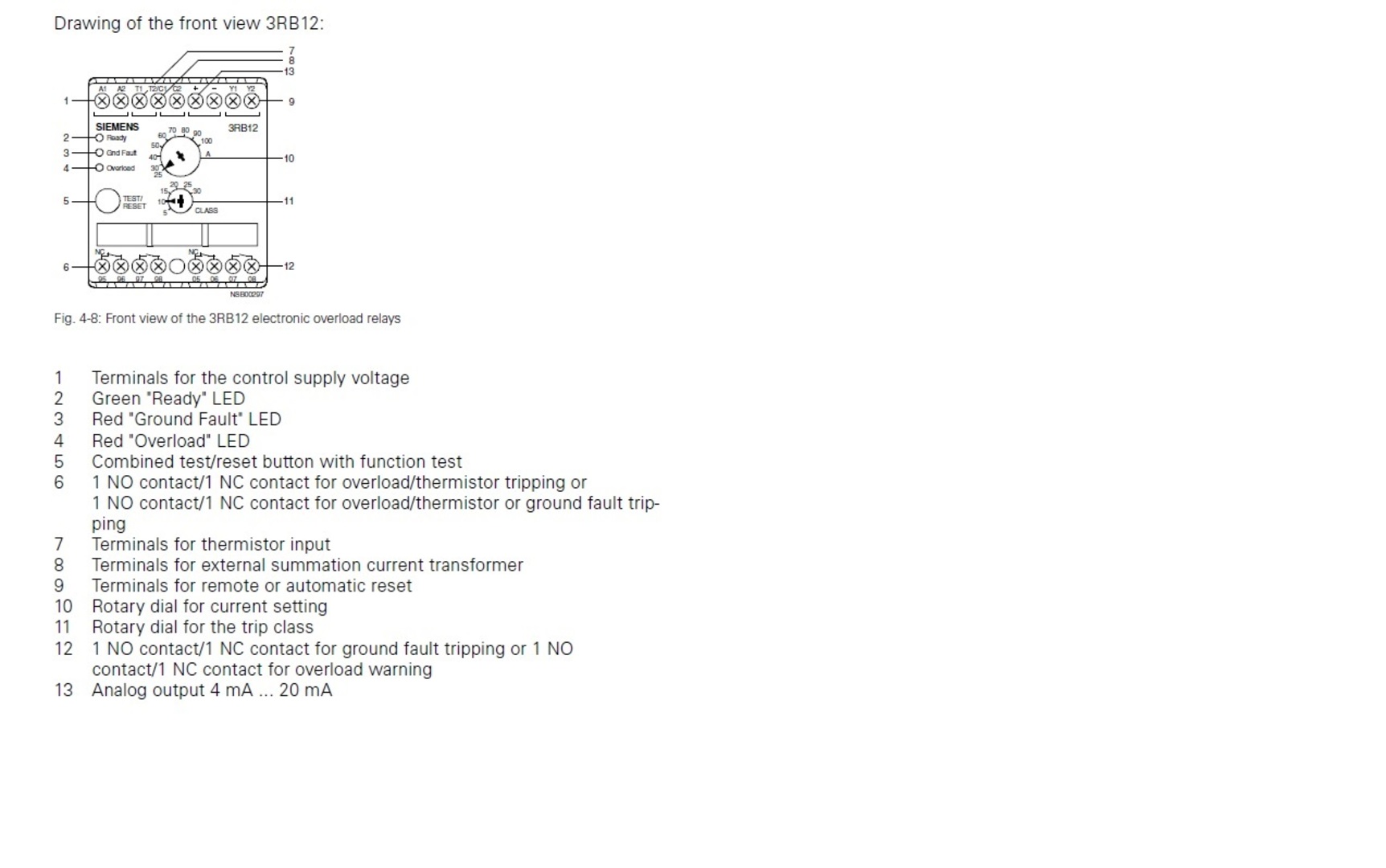

Még egy kérdésem lenne, amire nem találom a választ. Van az árambeállító alatt egy "class 5-10-15-20-25-30" választó. Ennek mi a szerepe?
u6p5jr23k
Félreérthetően fogalmaztam. Természetesen mágneskapcsolóm is van.
A 3UL22-re gondoltam, mikor azt írtam, hogy csak az áramvédőm van.
Kösz!
