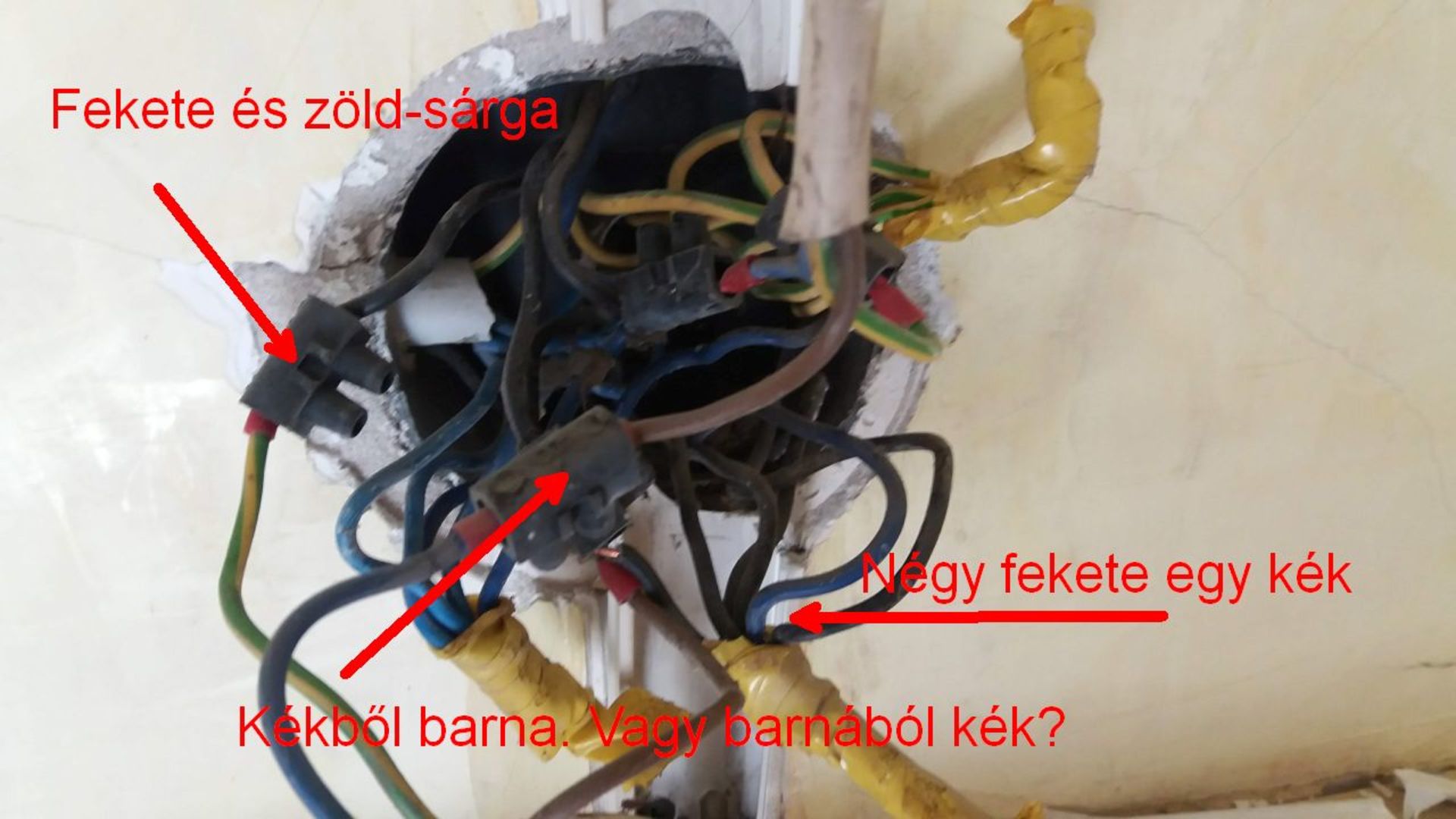

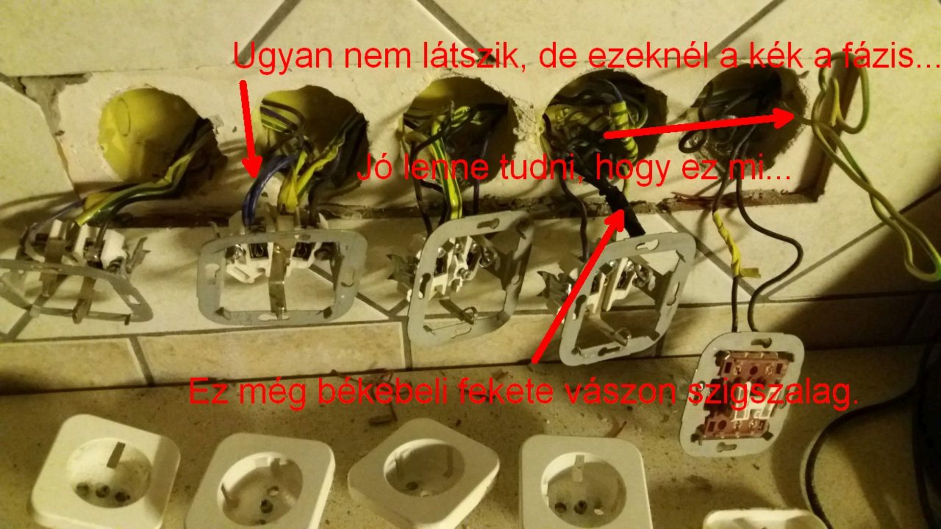

Tavasszal hozták be a 3 fázist a házunkba, együtt a 3 fázisú napelem rendszer telepítéssel. Az addig egy fázisú mérőszekrényben 3 kismegszakító volt egymás mellett, értelemszerűen a 3 fázis szét lett osztva közöttük. Ezután kezdődtek a bajok. Eddig nem volt fi relé, most lett, de egyből leoldott. Néhány kötődobozt ki kellett kopogtatni a házban, mert akik építették, gondosan levakolták és lefestették az összeset. Azóta keresek vállalkozó kedvű villanyászt, aki az egész(!) házat átvezetékelné. Néhány gyöngyszem...
