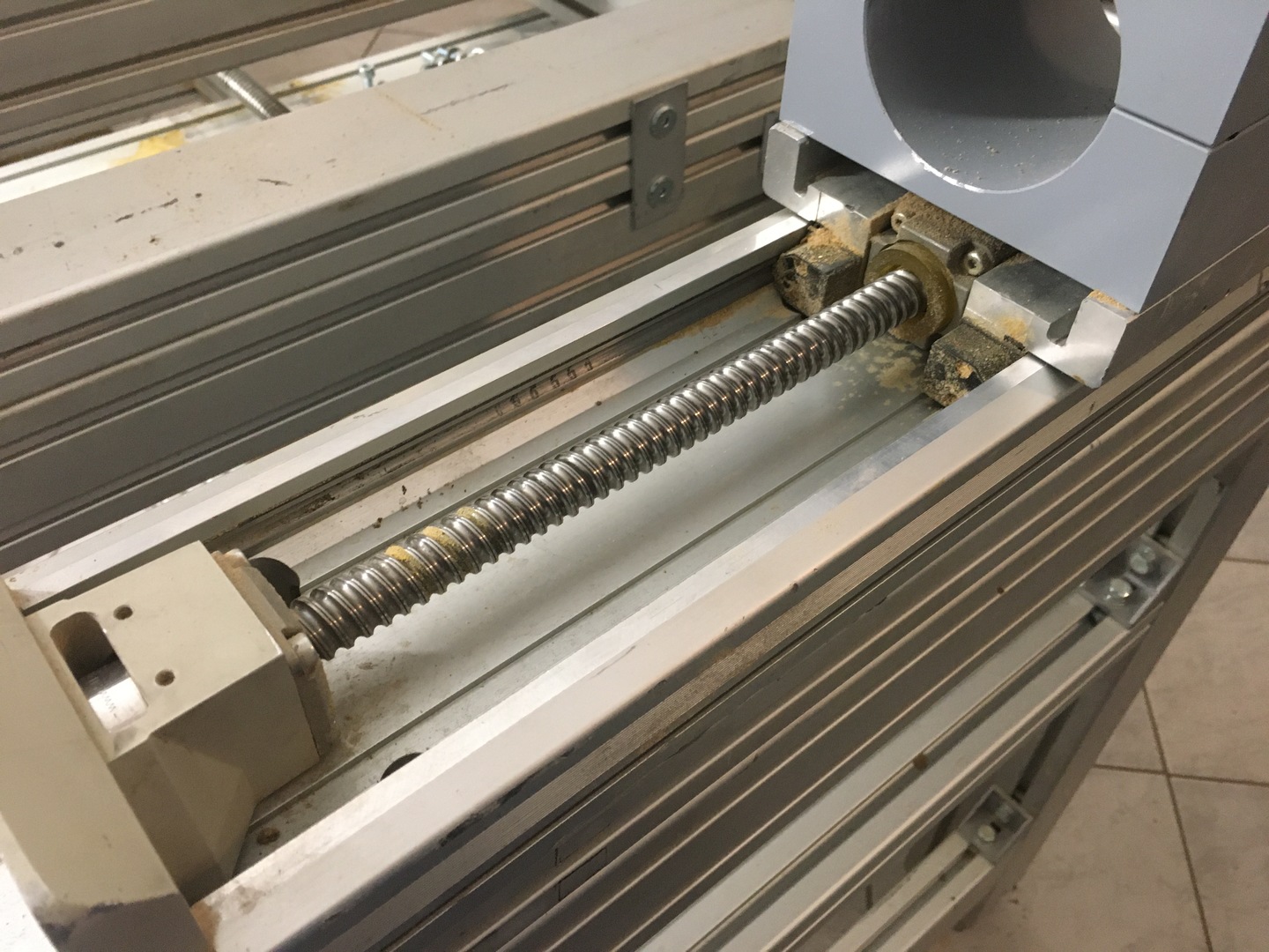

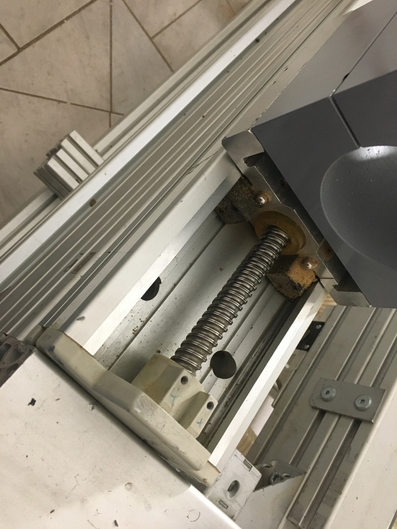

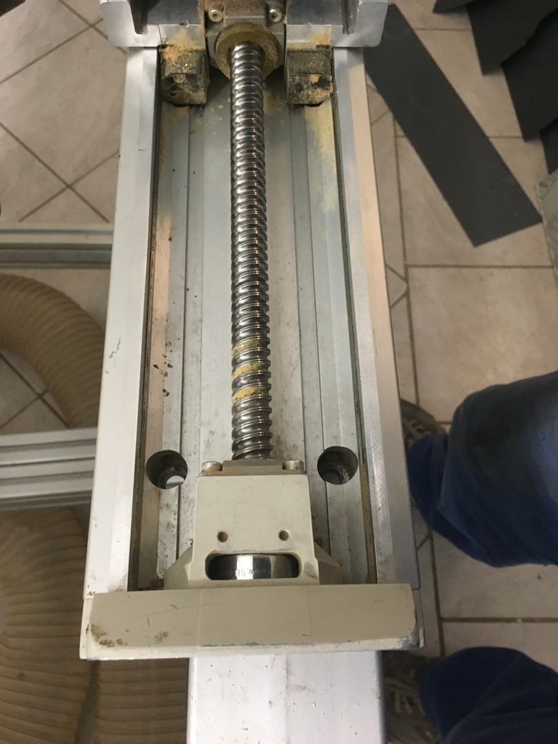

Ennek az aktuatornak vak porvédője?
Lehet hozzá szerezni burkolatot vagy csinálhatok egyet?

Ha neves gyártó sorozatban gyártott terméke akkor van,
ha nem nagy sorozatú akkor nincs.
Tervezhetsz ozzá és vannak gyártók akik a tervek alapján legyártják a harmonikát. (vagy sikerűl vagy nem)
Megküzdhetsz vele magad is. [#kacsint]
A legtöbb gyári fa megmunkálón levegős csövek vannak odavezetve a sinek és az orsók mindkét oldalára, és ha mozog az orsó levegőt fúj rá ami megakadályozza a finom por lerakódását.
A XVIII. kerületben csinálnak méret után, de nem occó
