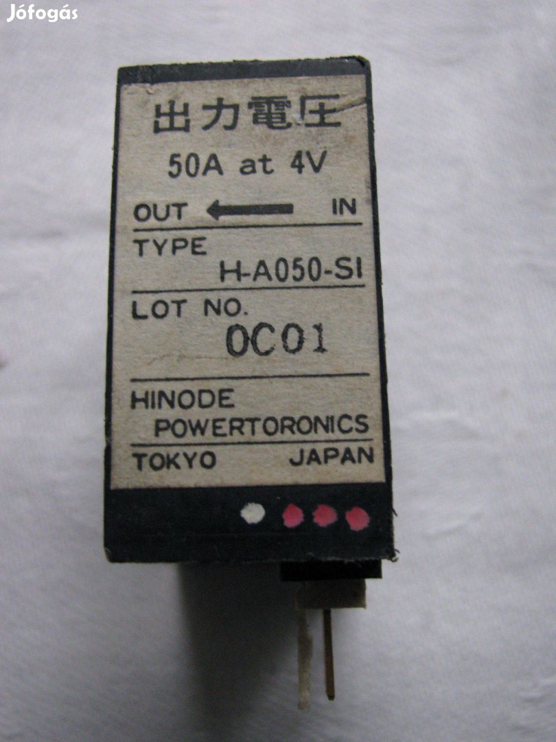

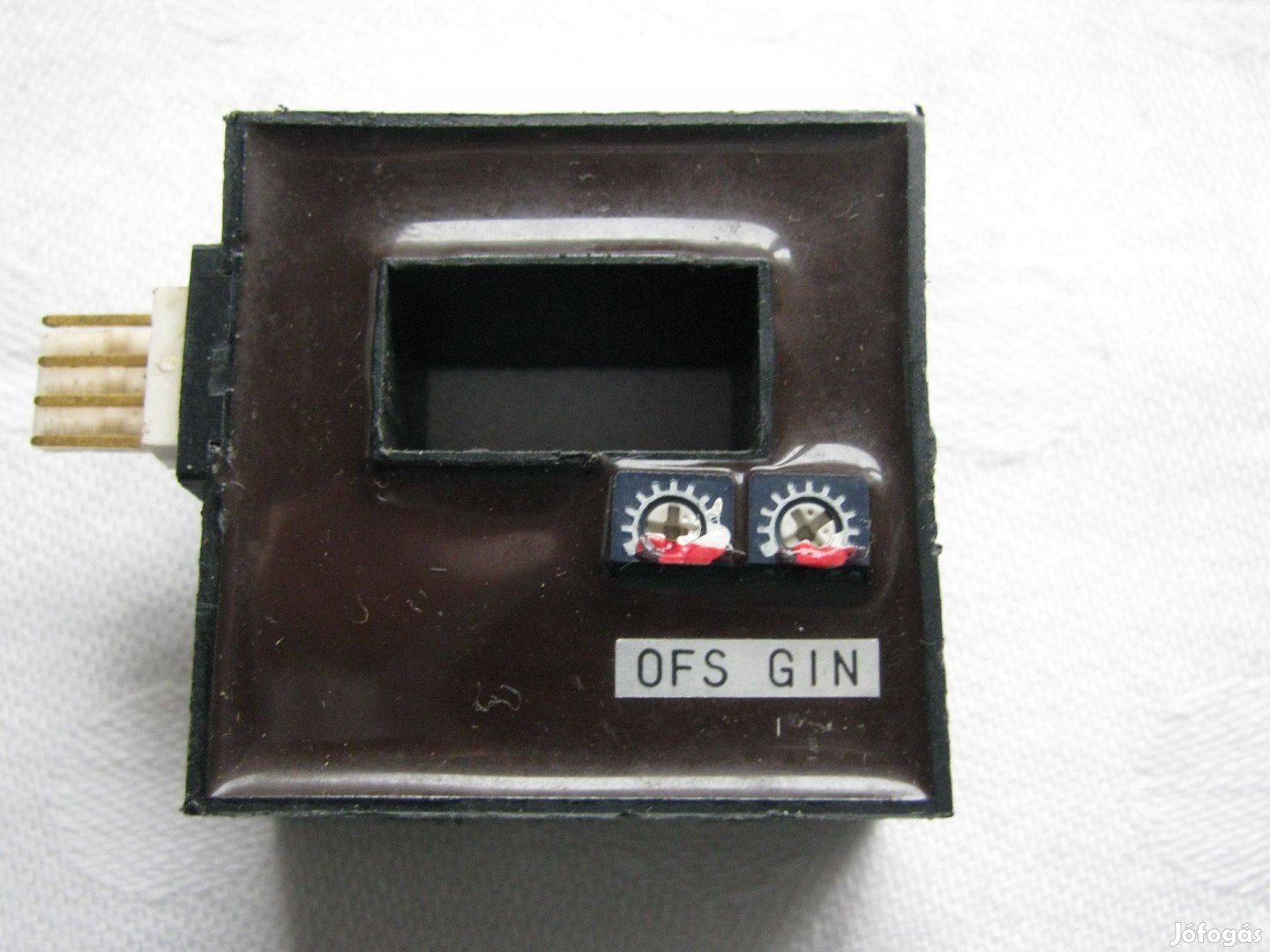

Ismeri valaki ennek az áramváltónak a bekötését?
Semmit nem találok róla.

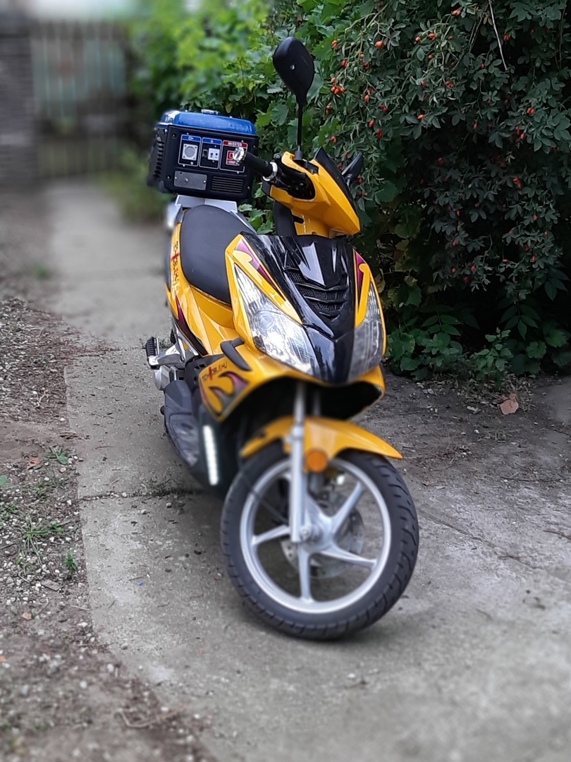

Miután az elektromos robogómat átalakítottam plugin hybridre innentől ez nem lehet akadály. Ennél szintén egy (állandómágneses) aggregátor lett áttekercselve hogy töltse a 48V Lítium-vas akkumulátort, arduino-s feszültségszabályzóval ami a fojtó szelepet forgatja, sőt a generátorba be lett építve 3 hall érzékelő, így a generátort motor üzemben egy kisebb elektromos kerékpár szabályozójával be tudom indítani a benzin motort.
Akkor, sok sikert a generátoros projekthez is. [#wave]

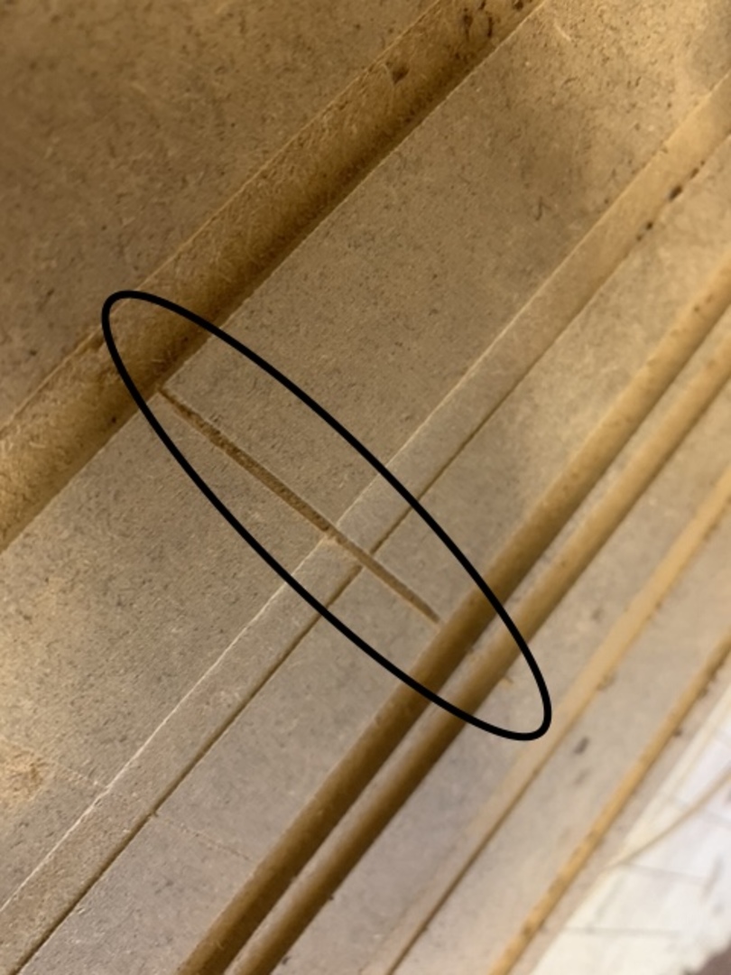

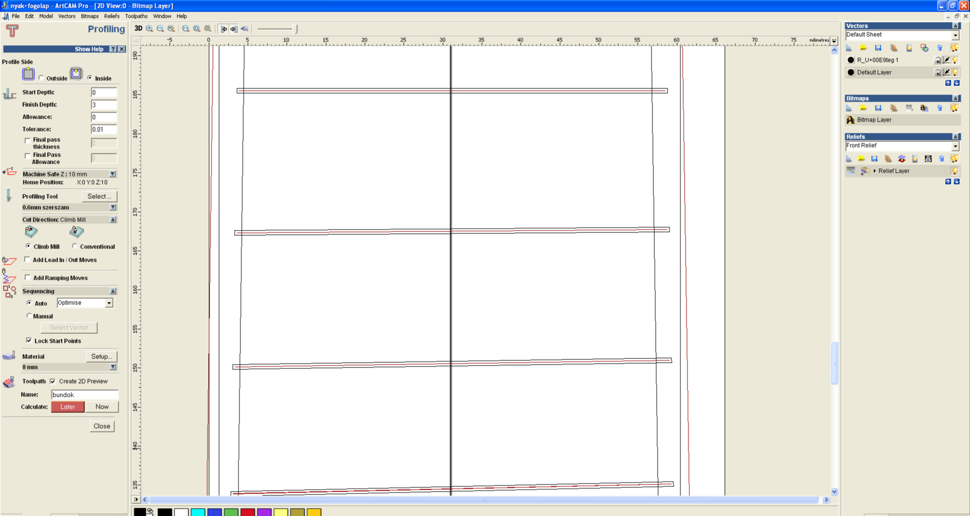

Segítségre lenne szükségem! Van egy Daben 50/70 gépem és ma egy olyan hibát produkál, hogy a 0.61 nutot kitágítja, amikor visszafele jön, eddig ilyet nem csinált
Szerintem fellazult a marómotorod, vagy az egész "Z" felfogás. Ezért a marási iránytól (és módtól) függően egy oldalra húz. Nyilván visszafelé a másik irányba mozdul el, ezért szélesedik a horony.
