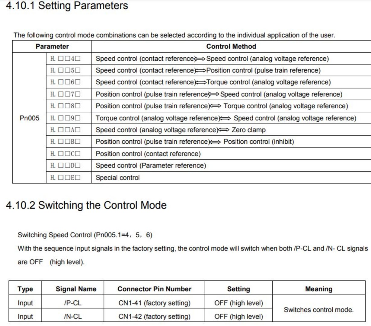

Úgy általában a '90-es évekbeliek tudják egyben a step/dir-es  pozíció és az analóg sebességvezérelt üzemmódot.
pl. a Yaskawa DR2-es vagy a SigmaII-es sorozata.
Direkthajtásabn gondolkozol?
Meglehet oda kevés lesz a 2-3 kW-os moci C tengelyes üzemmódhoz.
Mondjuk DR2-ben talán nincs is ilyen nagy, helyette talán az SGDB sorozat lenne megfelelő.

Igen, direkt meghajtással szeretném.
Ez egy kis hossz eszterga szerű célgép lesz.
A maximális anyag átmérő 20 mm.
A maximális fordulat 2000 1/perc körüli.
Kimondottan rozsdamentes anyaghoz.
Miki2
A ma elérhető motor+vezérlő párosítások között van-e olyan, ami tudja mindkét módot.
Akár analóg, akár step-dir vezérléssel.
Elérhetőek az említettek bontásból ma is.
Ha viszont újat akarsz az 2kW-osban lesz legalább nettó 5-6 kiló. :(
Pl. a Panasonic Minas A5 megfelelhet a célnak.
Aztán, hogy a valóságban hogy oldató meg a két üzemmód közt az átállás menet közben azt nem igazán tudom.

Estun ProNet például.

Van még eladó 1 kw Delta szettem..tudja mindkét módot..ez is tőlem van a kis esztergán..
[#t133p45503#]
Vagy van samsung CSD5 ez 1,5kw  ez is tud mindent..vittek már esztergára és marógépre is ahol pneumatikus szerszámcserés főorsó is step-dir pozició módban megy a menesztők miatt..
[#t19p126729#]
1,5 kw marógép főorsó hajtás , tőlem van..
[#t134p20390#]
Ha érdekel valamelyk irj..
Felvetődött..itt azért ilyen alkalmazásoknál pl eszterga főorsó..illik ..nagyon ajánlott kiegészítő fékellenállás, ugyanugy mint frekvenciaváltóknál is..
