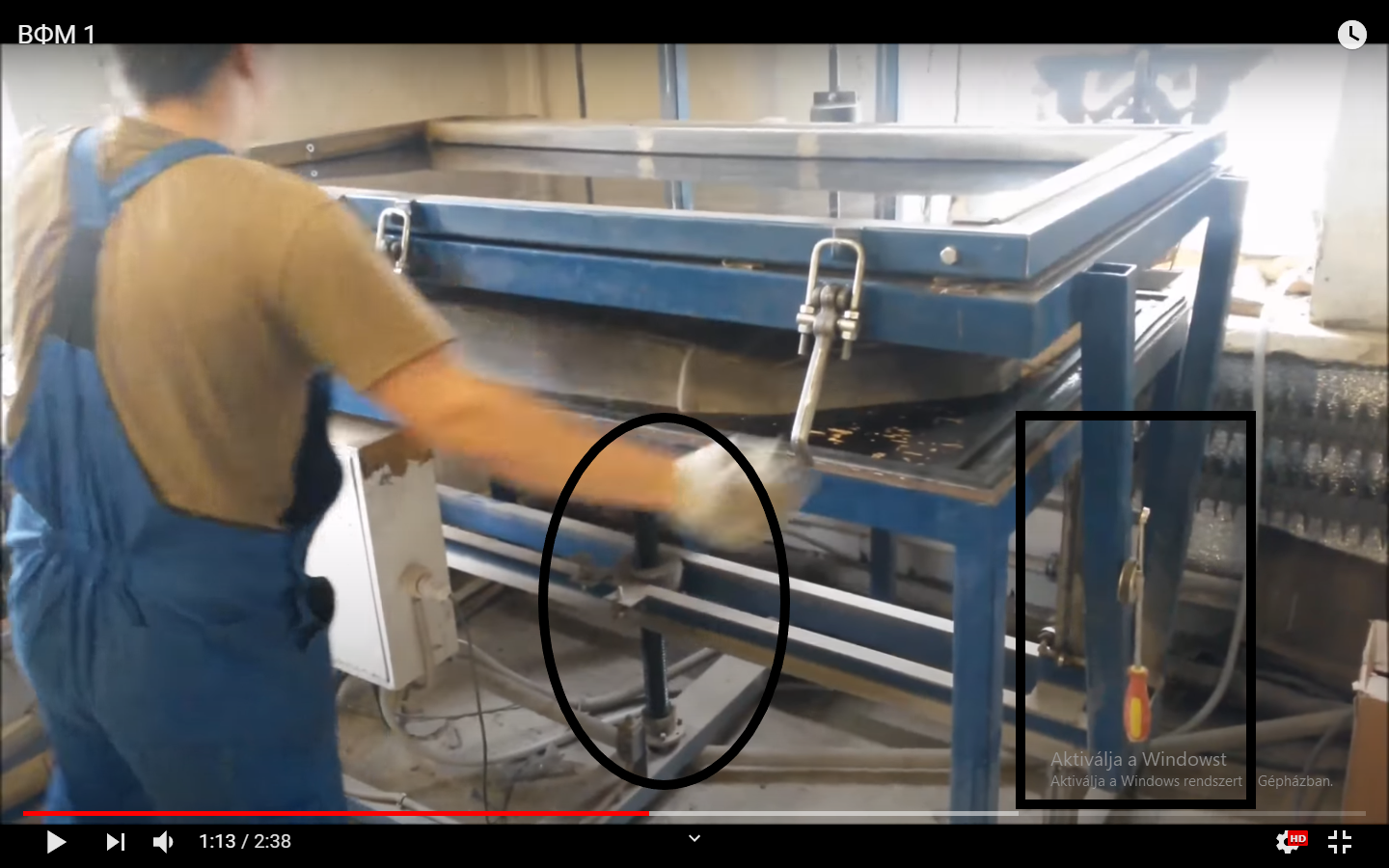

3vv2btrhv
Nem tudom eldönteni .
3vv2btrhv
A négyzet jelölésnél lehet egy pneumatika henger ?
TROMF22
Nem. Szerintem az egy vaskos, trapézmenetes orsó.
A padló felőli végén egy talpcsapágyazással.
Fent a felső végén a gépváz takarásában pedig egy lánckerék + lánc segítségével a már említett villanymotor forgatja meg változó forgásiránnyal.
Így emel-süllyeszt az orsó középtáján lévő anyával.

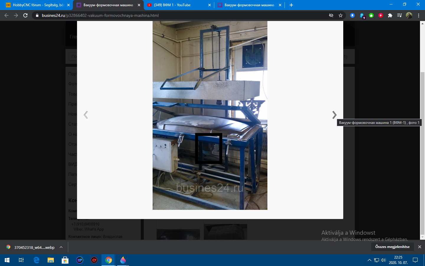

3vv2btrhv
Találtam egy képet , igazad van , itt mintha látható lenne a motor . https://busines24.ru/p32866402-vakuum-formovochnaya-mashina.html
TROMF22
A téglalapon belüli rész az a keret párhuzamba vezetésének része.
Más videókon, egy hasonló kisebb gépen (azonos gyártótól) jól látszik egy krómozott rúd + golyós megvezető ház a gép két oldalán.

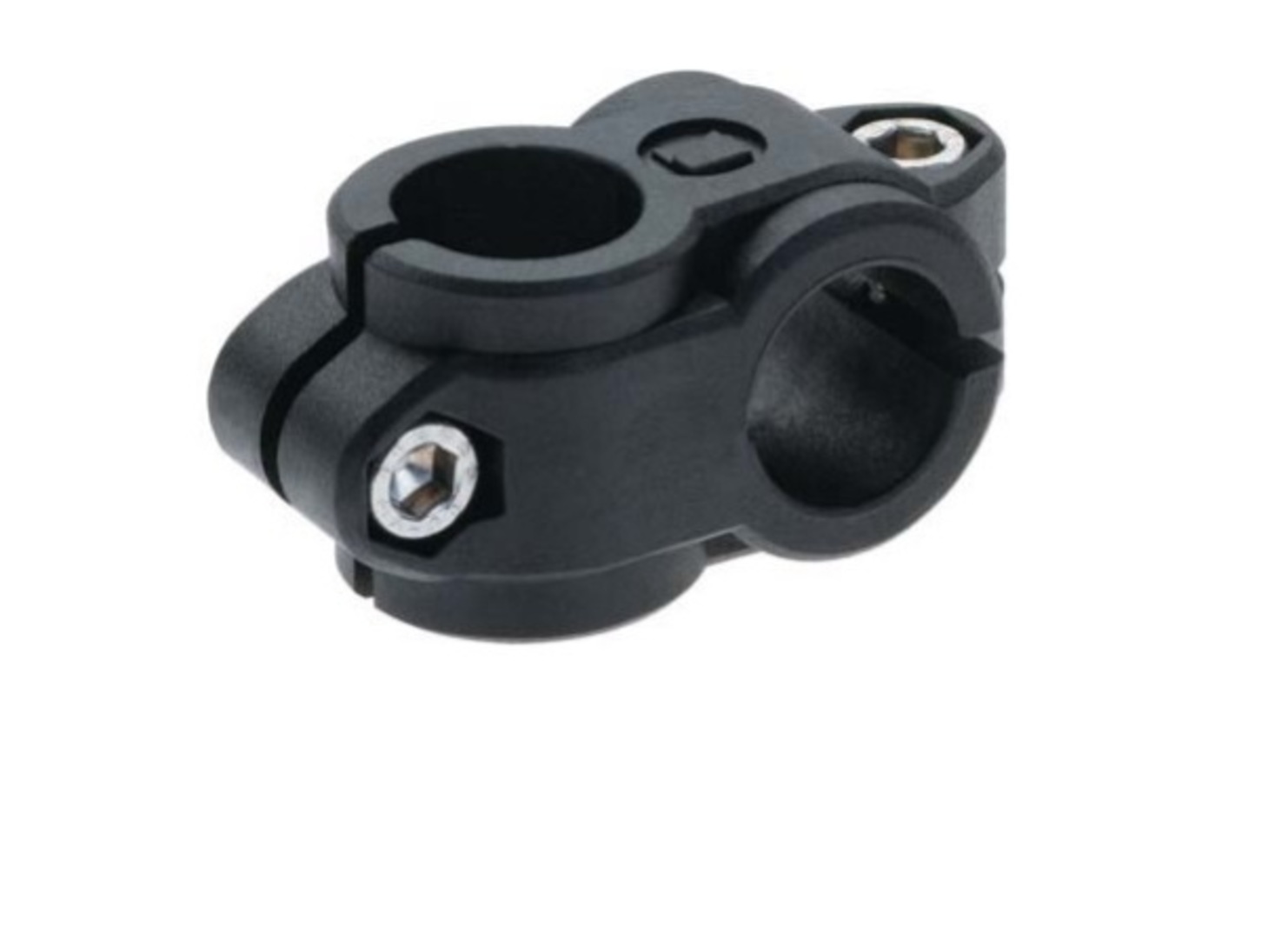

Hasonló csőbilincsekhez keresek acélcsövet 30mm külső átmérővel.
Colos csövek ugye nem jók..Itt debrecen környékén ha tud valaki beszerezhetőséget kérem privátban irja meg..jó pár méter kellene..
Esetleg ha valakinek van eladó és logisztikát meg tudjuk oldani írjon..
