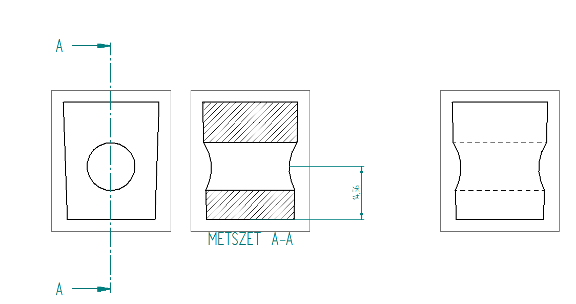

Sziasztok. Segítségre lenne szükségem. Adott a kèpen látható kúpos tengely aminek a palástján van egy furat. Arra a furatra kellene nekem r1-es rádiuszt rakni mindkét oldalra. A vezérlő siemens 840D, viszont még nem csináltak ilyet és nem tudom hogyan tudnám az Y és a C tengelyt egyszerre mozgatni, hogy megcsinálja a rádiuszt mindenhova egyenletesen. Ha valaki tud segíteni azt előre is nagyon köszönöm.
