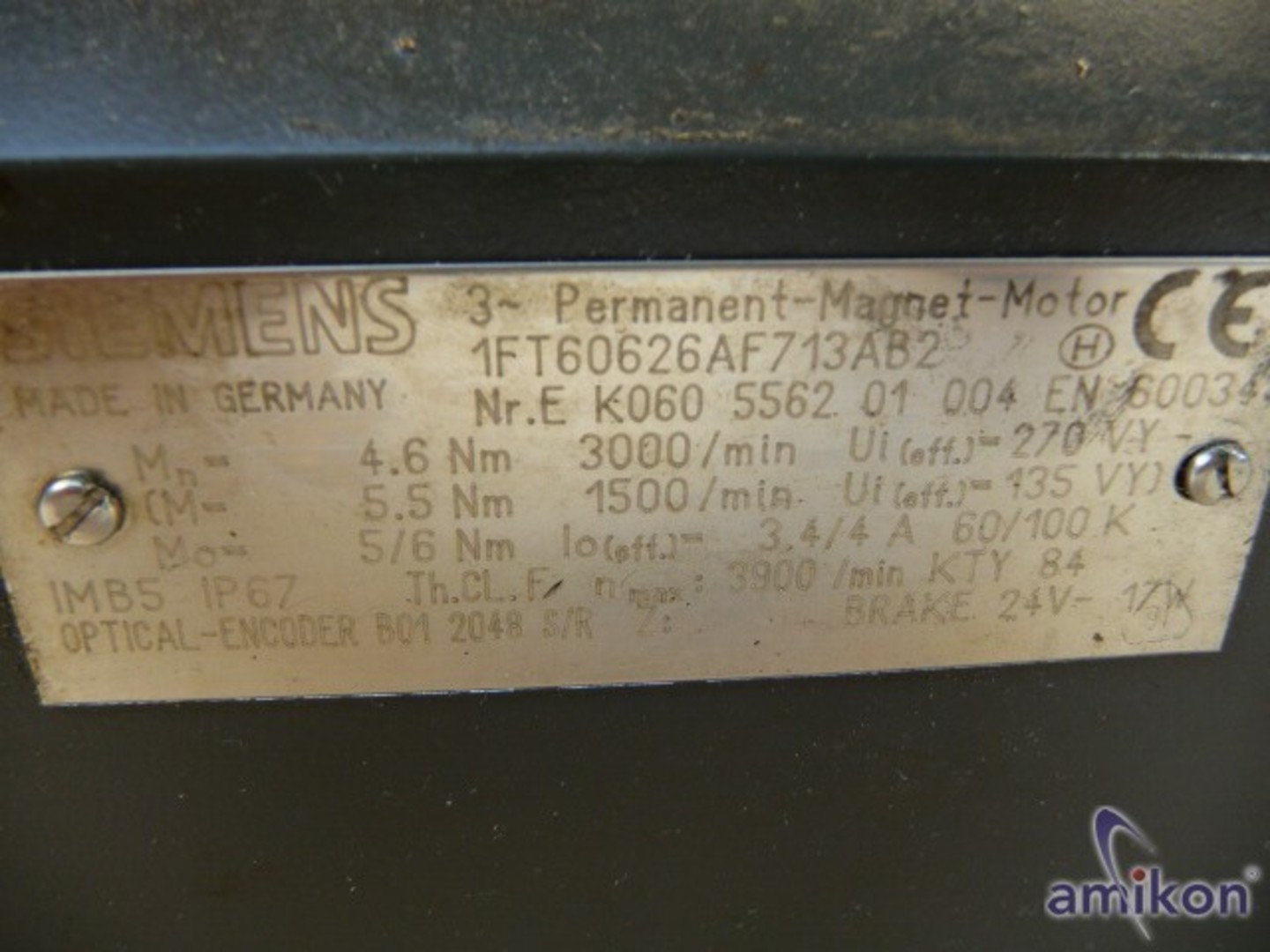

Szép napot mindenkinek!
Van egy SIEMENS 1FT 6062-6Af71-4AB0 tipusú AC szervomotorom.
Főorsó meghajtására szeretném használni. A kérdésem mijen meghajtótóval tudom használni?

Az adattábláján ezek az értékek vannak?
A főorsónak elég a 3000 fordulatszám?
Siemensnek vannak kis frekvenciaváltói G120 kompakt vagy standard szériából.
Az áramot látva ezen az adattáblán olyan 1,5KW körüli teljesítményű kellene.
