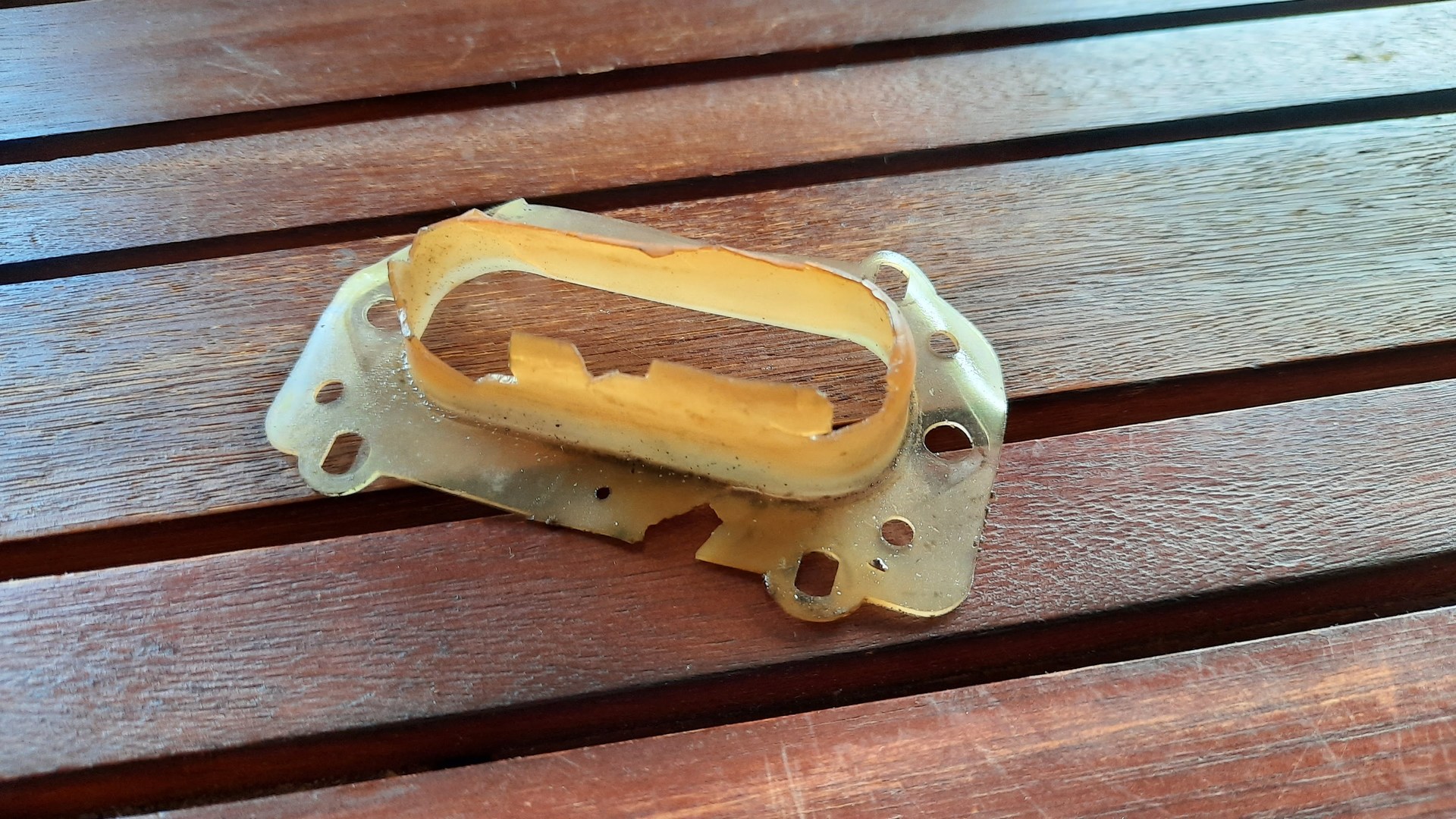

Sziasztok! Ötleteket kérek, hogyan (miből) lehetne egy valaha vízmentes kapcsoló elöregedett szikikon(?) kupakját pótolni.
Kb. 30 éves szerkezet, az idő megette a kupakot. Rákerestem a neten, már nem gyártják. Jobb híján arra gondoltam, hogy egy áttetsző gumikesztyűből vagy óvszerből vágok egy csíkot és lazán ráborítom a kapcsolóra. De ha valakinek jobb ötlete lenne...

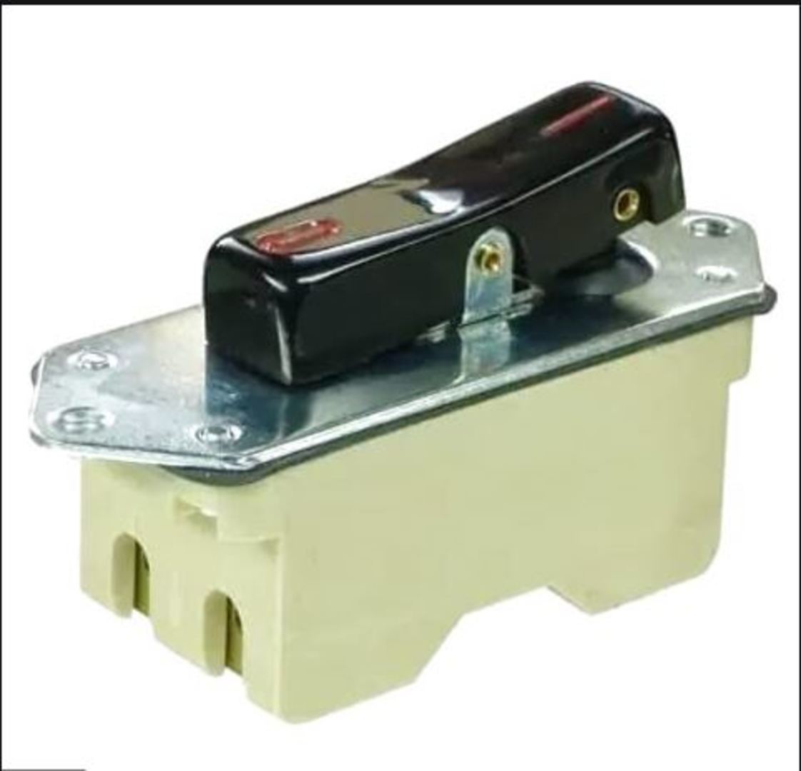

Egyébként egy MARQUARDT 1251.0105 kapcsolóról van szó. Sajnos olyan elszabott mérete van, hogy nem találok a helyére illő típust. A kupakon kívül semmi baja nincs, teszi a dolgát.

Kapható, csak győzd kifizetni. [#boxer]Kapcsoló
Rajzold meg, csináltass egy "sütőszerszámot", a sütést meg tudom olda(t)ni Neked, szilikongumiból. :)
No de kicsit komolyabban...
Rajzold meg, nyomtass egy öntőszerszámot hozzá és önts Te magad szilikonból.
Vagy...
Nyomtasd direktbe, rugalmas filamentből.
De ha mégis az óvszervásárlás mellett döntenél, azért Te...légy sokkal határozottabb. [#vigyor]
Ezt én is megtaláltam, de nekem nem a kapcsoló hanem csak a kupak kellene rá... [#rinya]
Lehet, hogy öntőszerszám/öntés lesz a vége. Ha így teszek, lehet, hogy a tetejébe beleöntöm a "0" és "I" jelet. Attól kezdve mindegy milyen színű a szilikon. A "direkt" nyomtatásban nem bízom, ez egy építőipari gép kapcsolója amit nedves helyen is szoktak használni. Szóval nem árt, ha tényleg vízhatlan a kupak. Nem bízom a rétegek tapadásában, hogy a nyomkodástól nem válnak szét.  Párás, vizes helyen nedves kesztyűvel/kézzel hozzáérni...

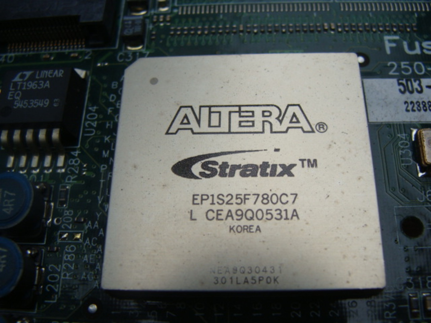

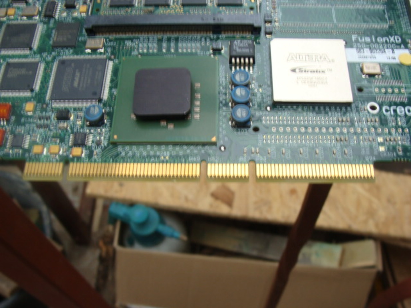

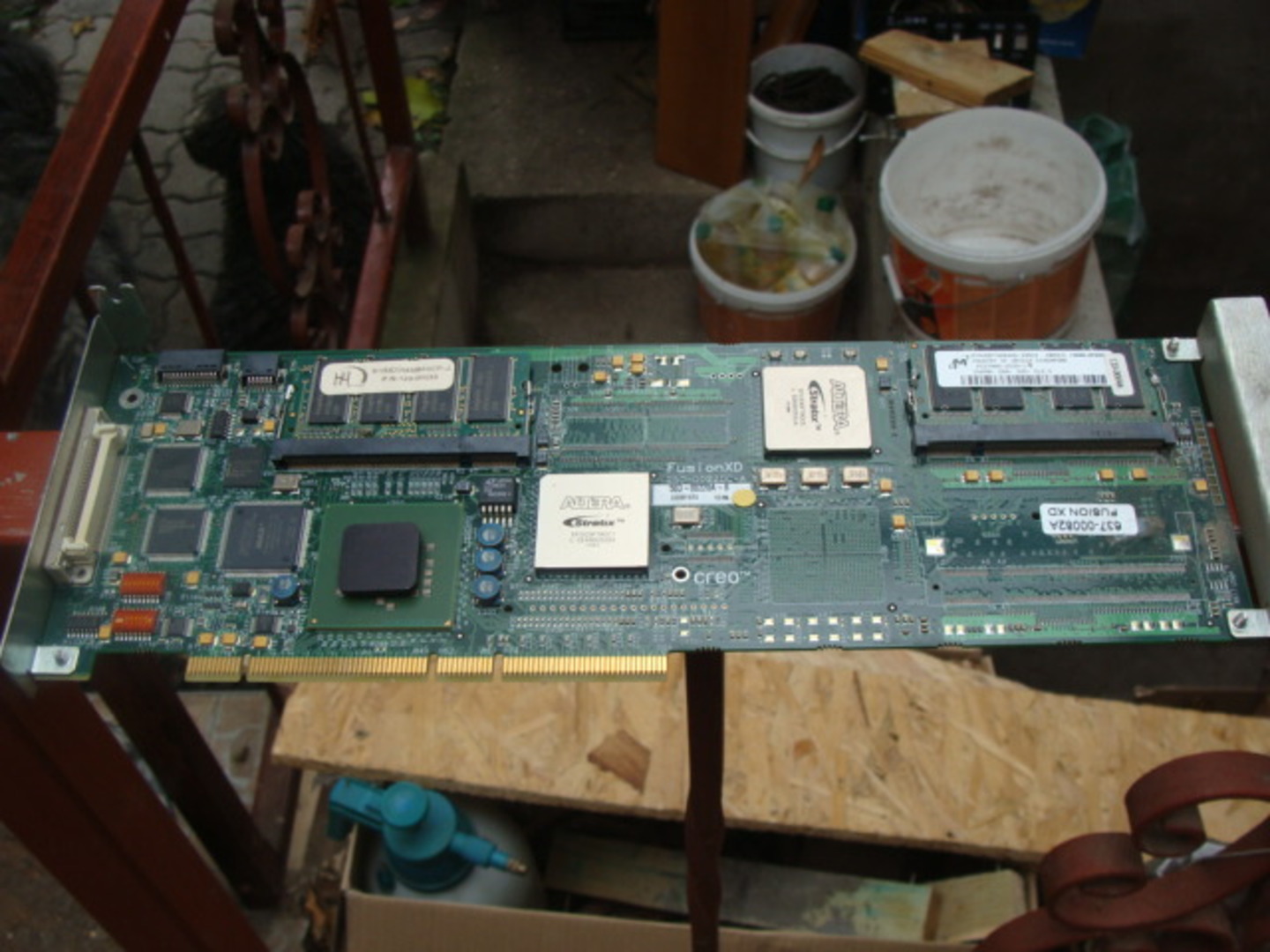

Halihó Mindenkinek!
Segítséget kérek...
Ipari PC-ből származó kártya....
Mire való?
Két Processzor két memória...?[#worship][#worship][#worship]

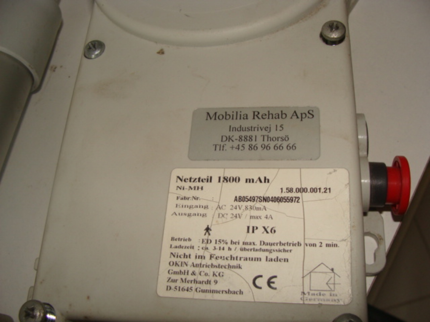

Kristály Árpád
BOCsssss...
Az utolsó kép nem ide való

Szia
Ez minden bizonnyal egy Xerox Docucolor digitális nyomdagép RIP szerverének/egységének a kártyája. Szép nagy könyvnehezék...vagy könyvjelző?
