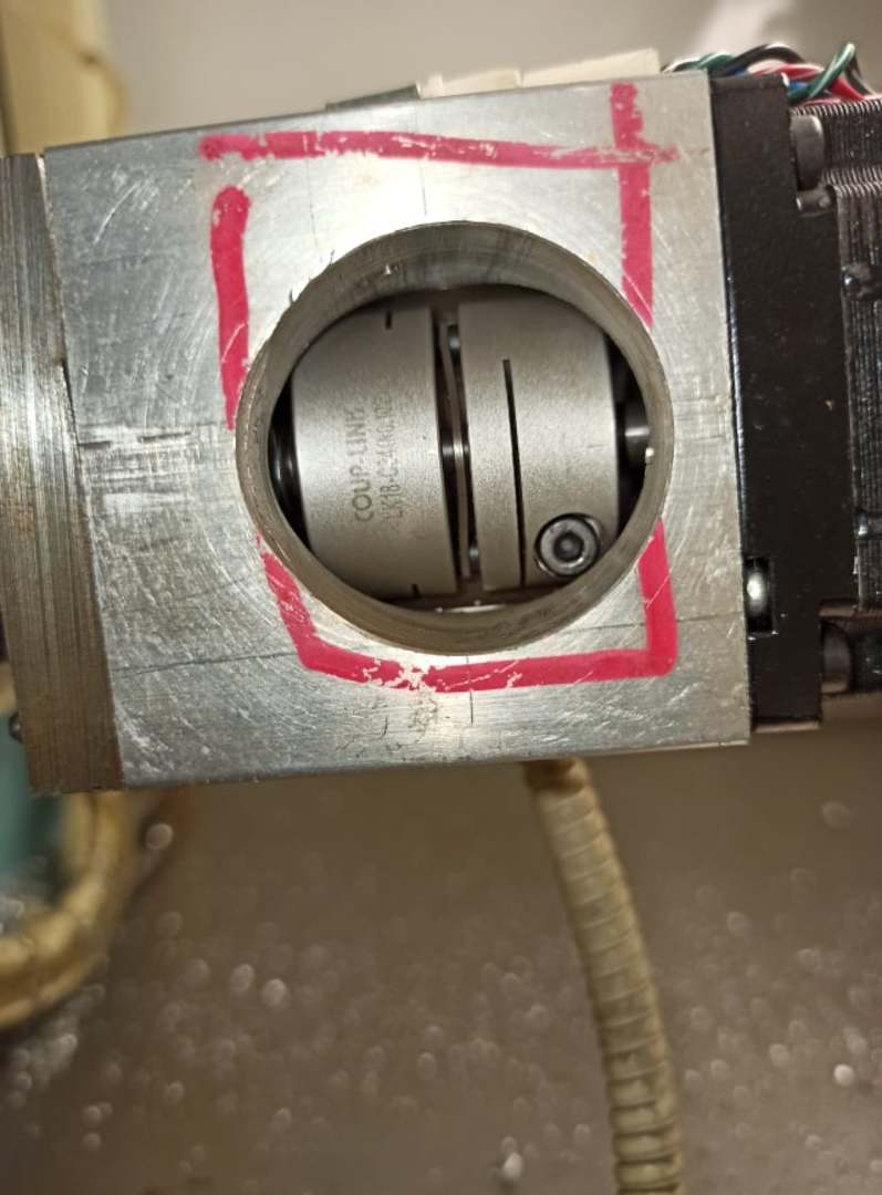

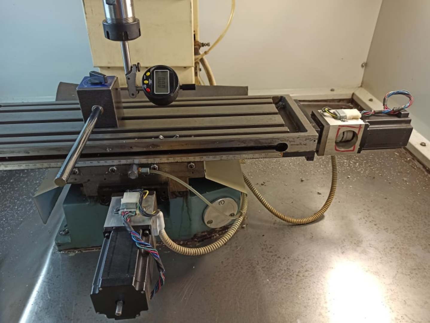

"A probléma az hogy mind3 tengelyen van eltérés és nem ugyan annyi mindig van amikor 0,02 de van hogy 0,07mm"
"Nekem a furcsa az hogy miért csak egyik irányba megy el a méret"

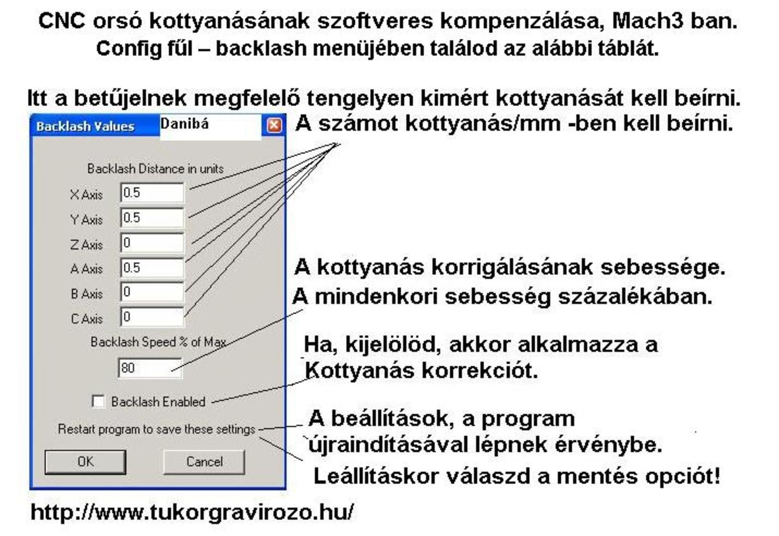

Az a tippem hogy holtjáték (backlash) van ezeken a tengelyeken X,Y (a Z tengelyt is ellenőrizd le..)
Valószínű hogy szerelési hibából adódnak az eltérések.
Ellenőrizd a következőket:
- A golyósorsó csapágyazásának nem lehet axiális játéka(kottyanása)..
- A golyós anya rögzítése nem lazult-e meg..
- Ha mindkettő rendben van, akkor sajnos a g.orsó-g.anya páros kopott.. :(
Mielőtt szétszednéd a gépet,próbáld ki hogy igaz-e tippem.

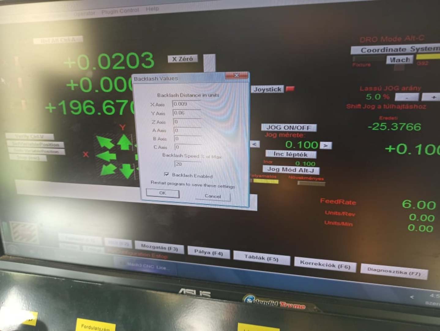

A Mach3-ban van lehetőség a backlash korrekcióra.
Próbáld ki először azon a tengelyen, ahol 0,07mm az eltérés.
Ha segítséget vársz, akkor töltsd ki az adatlapod,és tedd láthatóvá [#integet2]
Ha a mechanika rendben van, nincs kottyanás sehol, akkor mérd meg tolómérővel a maximális úthosszon mit mutat. (pl. x0-tól x250 mm hosszon, majd y és z irányokban). Ha végig (lineárisan) csal, akkor jól mutatja a tolómérő is. Ha a végpontok pontosak, akkor közben van csak csalás, nagy eséllyel orsó kopás miatt.

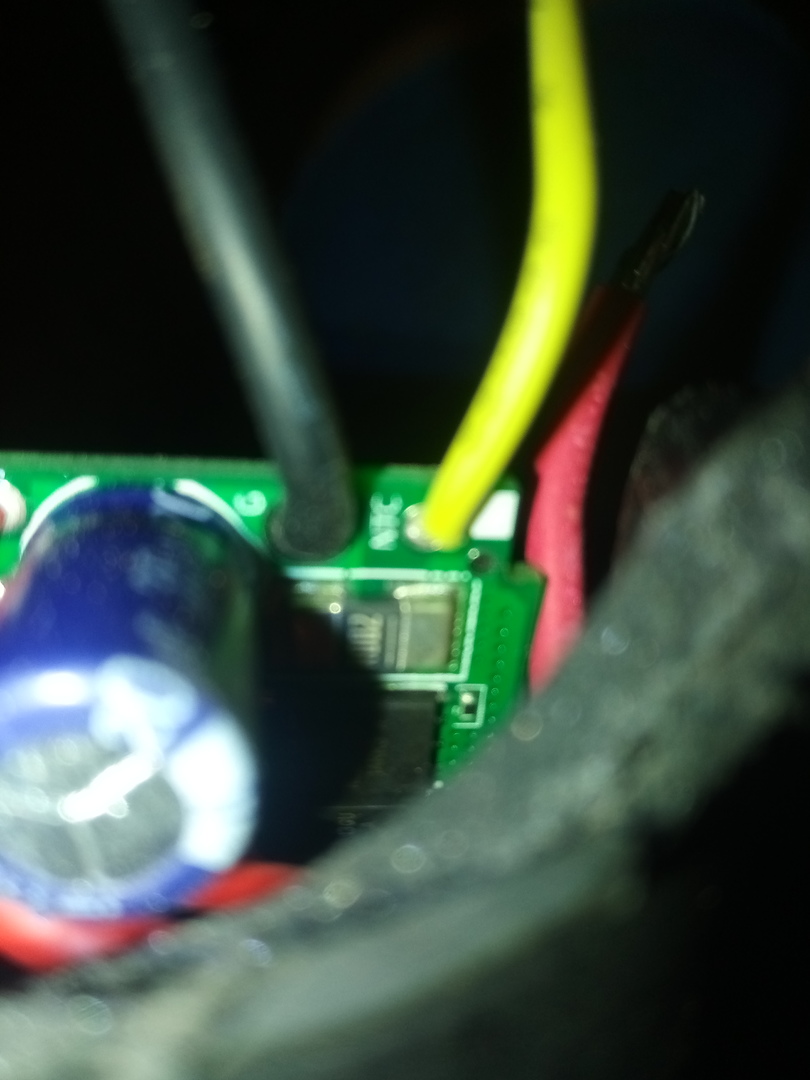

Kérdésem: adott egy akkus fúrógép aminek az akku csatlakozásnál +,-,t jelek láthatók, hiába adok neki +,- nem indul a t-re mit kér a működéshez?
sastas
Általában nem csak 2 érintkező van ott. Az újabbak közül sok kéri a többi csatit is.(Pl.: NTC) és enélkül nem hajlandó elindulni.
ecp4rs0md
Ezt volt a csatlakozója a gépnek. Gyári akksival szépen ment, tápról meg sem mukkant.
2vkx6unz
Mekkora volt az a tápegység amiről nem ment? Lehet, hogy kicsi az áramkorlátja és egyszerűen nem bírja. Meg lehet próbálni egy autó akkuról vagy az is lehet, hogy kell neki a 3. érintkezős is. Ilyenek pl a Lidl, Aldi akkujai és gépei. Nem elegendő nekik csak a + és -.
ecp4rs0md
A táp 24v 10A és egy 22000 mikrós kondi. A harmadik érintkező vezetéke végén a nyákon NTC feliratot találtam. A kép nem lett a legjobb de talán látszik az a sárga vezeték, a fekete a negatív a piros a pozitív. Mi kell az NTC- nek?

Először is köszönöm a segítő hozzászólásokat! :)

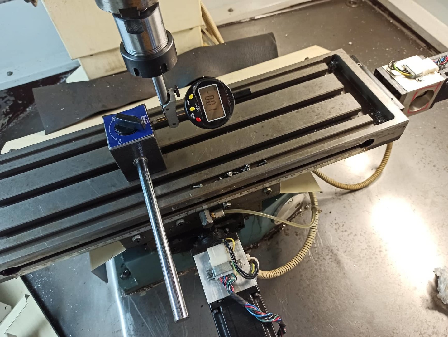

Ma volt időm méricskélni beállítani.
A golyóorsom ragacsos volt valószínű sokáig állt, emulzió meg por gondolom nem segített rajta.
Szétolajoztam, meg fújtam WD40-el, bejárattam a prizmák fellazítása után is, majd meghúztam öket
Step 640re visrosszaktam és 35kHz (próbáltam 1600/320 alis)
A helyzet az hogy van vmi kottyanás, a BlackFlash sikerült elég jól belőnöm. Több helyen is mértem az asztalon
(Picit fordult az orsó de a szán nem)
>>Az eddigi eredményeim<<
* X tengely (zárójeles a programban kiadott elmozdulás)
0,05 (0,05)
3,54 (3, 5)
2,26 (2, 25)
0,99 (1)
2,01 (2)
1,49 (1, 5)
0 (0)
* Y tengely
2,99 (3)
2,04 (2)
1,01 (1)
0,05 (0, 05)
0 (0)
A szánt megmozgattam és figyeltem az órát nehezen megmozdítva 0,01-re kitud ugorni az óra
A szánt nem akartam megbontani, nekem macerás
Úgy látom -+0,05mm belül vagyok, holnap rajzolok vele alakzatokat is
