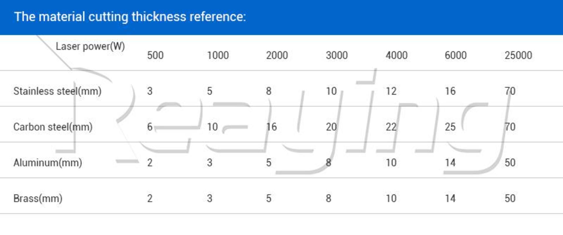

A következőben szeretném a segítségeteket kérni.
Építenem kell egy lézer vágógépet,max.2mm vastagságú alumínium lemez vágására. A kérdésem az lenne, hogy milyen (pl.Co2,Fiber stb) és mekkora teljesítményű lézert ajánlanátok a feladatra.
Minden választ és építő jellegű hozzászólást előre is nagyon Köszönök!
Üdvözlettel: Sándor
SándorP
Fiber laser vágási táblázat.
500W nagyon lassan vágja a 2mm szépen.
1000W jó erdeményt tudsz elérni.

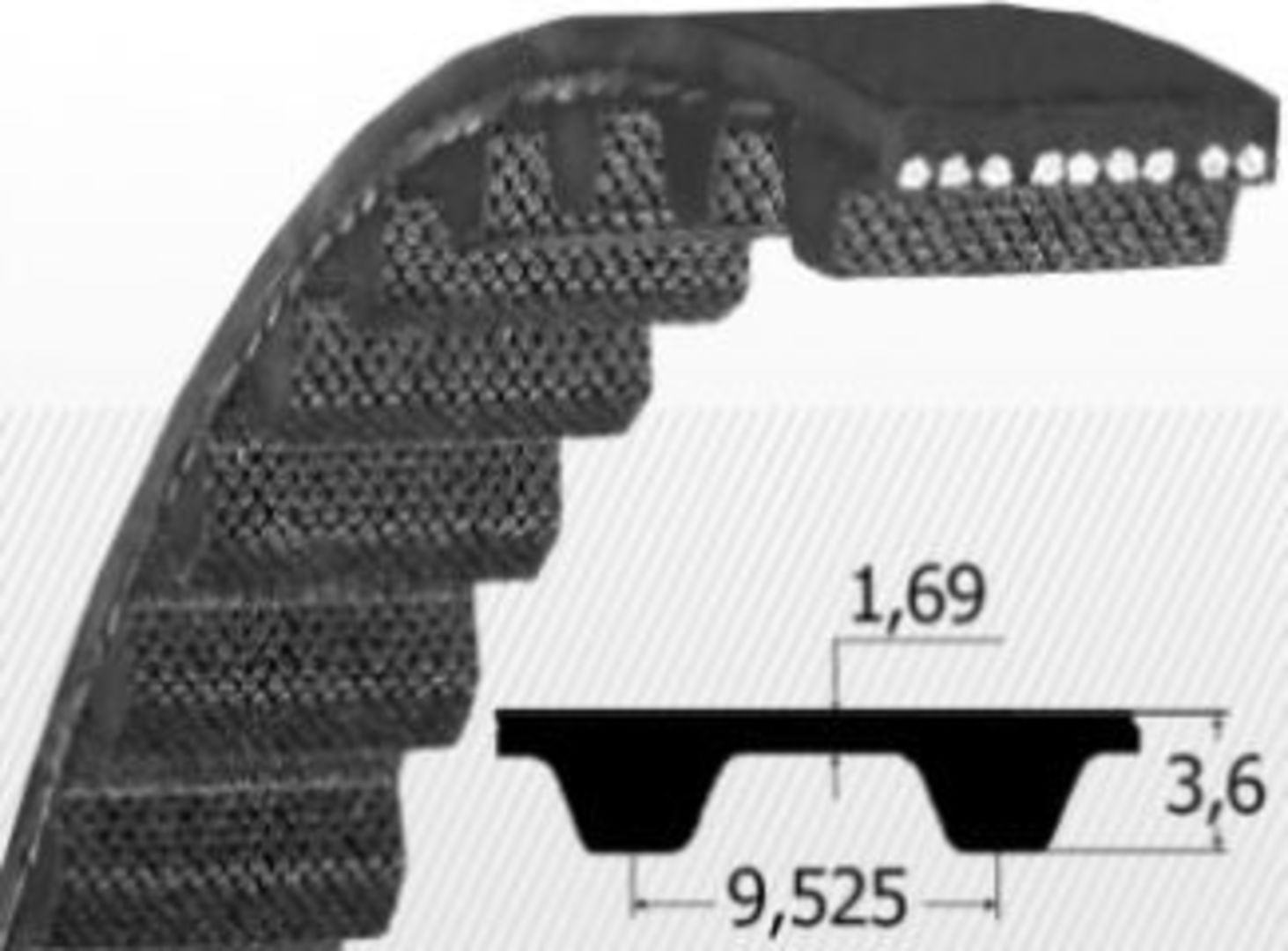

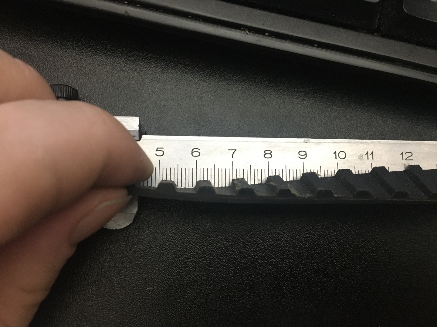

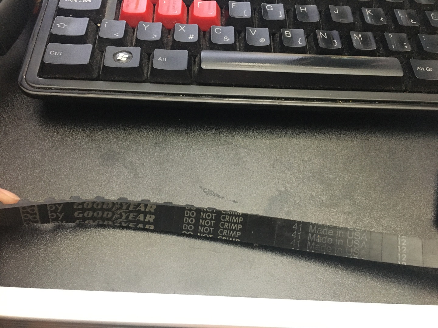

Egy szíj beazonosításában szeretnék segítséget kérni. Szerintem T10-es, de nem akarok mellényúlni. 10mm es az osztása, 12mm széles, ezen kívül igazából semmit nem tudok róla.
Köszönöm.
Akár az is lehet...
De azért mérj meg vagy 20 fogat minél pontosabban és oszd vissza: Az L-es 3/8 osztású colos szíjnak 9.525mm az osztása, és nagyon hasonló profil.
Ezt 10 méterről meg lehet mondani, hogy ez L-es
De akinek nincs gyakorlata - [#eplus2]

Köszönöm, hogy Te 10 méterről felismered [#taps]
... - az kérdez? [#ravasz1]
@Jani, neked is köszi, nyertetek.

Mindent sikerült lemérned, ami lényegtelen.[#conf]
Azt tudjuk, hogy a T10-nek 10 mm a fogközéptávolsága.
Na erről beszéltem a múltkor, amit nem hittél el.
Na semmi baj, nem akarok semmi rosszat, csak mondom.[#kacsint]
