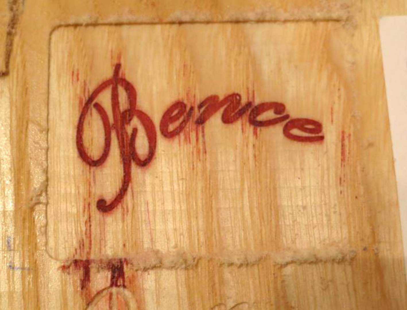

Javult valamellyest a helyzet, bár még nem tökéletes sajnos.
A gravírozás 0,5 mm mélyen készült, azt színtelen olajjal kentem, száradás után 2 -szer akril lakkal lefújva.
Ezután pácot vittem rá, ( nincs megfelelő színű akril festékem ), ami ugye vízszerű, elég lassan száradt. Nyilván ezidő alatt volt ideje beszivárogni :-(.
Végül 0,4 mm mélyen lemartam a felületet. Az eredmény:

"Kencével" soha nem lesz jó. Kb. 1200 Ft egy flakon akril festék.

Értem. Azért próbálkoztam páccal, mert abból van itthon többféle, és még kísérletezem a színekkel. De akkor átgondolom a dolgot. Köszi a tanácsokat!
