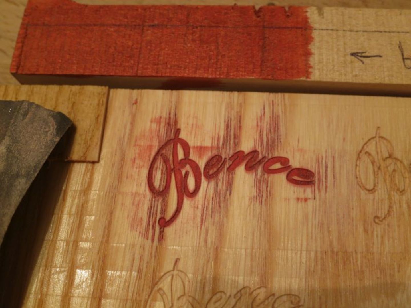

Nem nagyon gravíroztam még a géppel, de most lenne egy esküvői ajándék, amit szépen meg kellene csinálnom. A probléma az, hogy a gravírozott betűket be kellene festenem. Az lenne a módszerem, hogy nagyolva befestem, majd síkba csiszolom, ami elvileg lehozná a fölösleges festéket. A gyakorlatban csak részben működik, mert a festék ( pontosabban pác ) beleívódik a fába és nem hozza le szépen a csiszolás. Olvastam régebben, hogy a fa szálait le kell zárni valahogy, ezért megpróbáltam első lépésben lakkal lefújni, de így sem lett jó az eredmény (lásd kép). Meg tudná valaki mondani mi a jó módszer ? Köszi.

Szia! Esetleg ugyanez a módszer sima akril festékkel? Az talán jobban csiszolható.

Csak ötletelek... Én megpróbálnám úgy, hogy még a marás előtt leragasztanám valami fóliával, vagy csomagoló ragasztószalaggal. Így a mart minta egyben maszkolni is fog. Utána festeném, majd legvégül leszedném a fóliát/ragasztószalagot.
Nagyon régen gravíroztam fába, úgy emlékszem Tempera vízes alapú festékkel festettem meg, a szélekről letöröltem frissiben.

A sík felületet festés előtt csiszold síkba, a lehető legjobb minőségben!
Póruszárást színtelen olajjal kezdd, majd ha már rendesen beivódott (akár több óra), színtelen akril lakkal fújd át többször! Inkább ködölve, mint megfolyatva.
Lakk száradása után akril festékkel csak ködölve, több rétegben fújd! A rétegek között hagyd megszáradni! Nem kell a felületet teljesen fedni a festékkel!

Köszönöm szépen mindenkinek aki válaszolt !
Béni:
Az olaj nem jutott eszembe, pedig mostmár emléxem, hogy régebben volt róla szó.
Még egy kérdés: a végső fázisnak a síkba csiszolás csiszolópapírral ugye jó lesz ?
