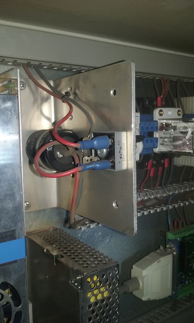

Esetleg tudja valaki, hogy ez a rész mi célt szolgál?
Védi a kapcsolóüzemű tápot a visszafolyó áramtól, ami leginkább az ott levő nagy kondiból érkezhetne. A kondi a hirtelen terhelést egyenlíti ki. A graetz-ből csak egy diódát használ, de azt rendesen hűtve.

Egyébként elképzelhető, hogy a táp csak "félig halt meg"?
Az eddig beállított sebességet nem tudja elérni a gép!
Kisebbre állítottam a végsebességet (G0) és így már végig dolgozta az egész délelőttöt.
Mit javasolnál? Maradjon kapcsoló üzemű, vagy jöjjön a hagyományos?

Nem hiszem. Viszont meg tudod mérni, hogy a névleges feszültséget leadja-e a táp, amikor mozgatod a gépet. Esetleg érdemes a graetz előtt és után is mérni. Nem hiszem, hogy elfőtt volna, inkább a sarukról tudom elképzelni, hogy kontaktosak legyenek.
Én személy szerint trafópárti vagyok, de ettől még remekül működnek kapcsolóüzemű táppal is gépek. Hogy érdemes-e cserélni, azt nem tudom megmondani. Ugyan nem az én asztalom, de valószínűleg hallottam volna róla, ha túl gyakori lenne a táphiba ebben a szekrényben.

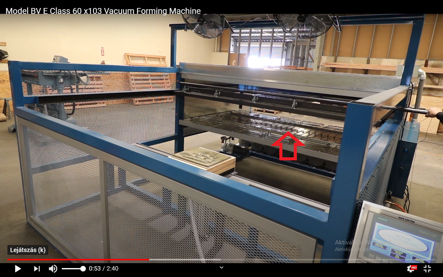

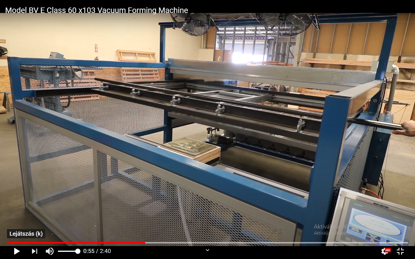

Alsó felső fűtés , szekciónált .Az anyag mozog . https://youtu.be/VY2YSlE154s?t=55

A kivezetésnél 48V, lent a DSG3-nál 47,5V.
De gyorsuláskor nem tudja elérni a végsebességet!
Mivel ezen nem akartam állítani, ezért vettem vissza a max. sebességet és így már megy.
Nekem laikusnak úgytűnik, hogy nem bírja elég ideig a nagyobb terhelést.
Ezt láttad, szerintem ezek vákuum pufferek.

Szerintem ez a fűtés .

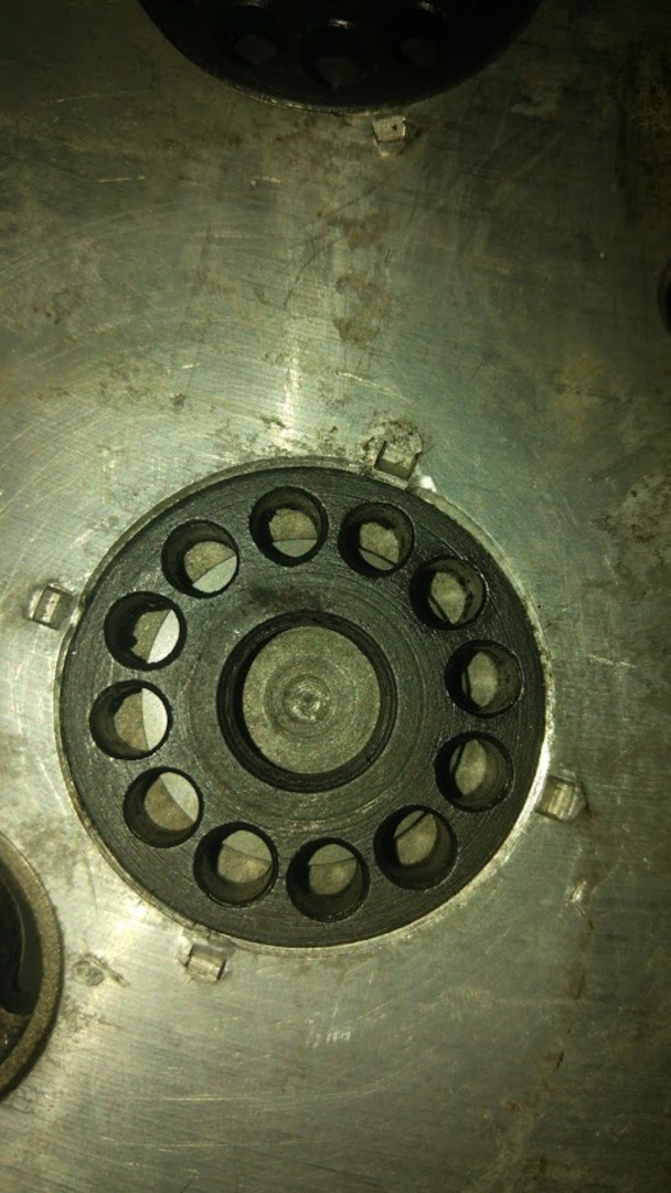

Segítséget szeretnék kérni kompresszor témában.
Csonka TK200 kompresszor szívószelep zömítve volt rögzítve, ahogy a csatolt képen is látható.
A kérdésem az, hogy szükséges-e külön rögzíteni, vagy elég csak lehúzni. Esetleg menetrögzítő?
