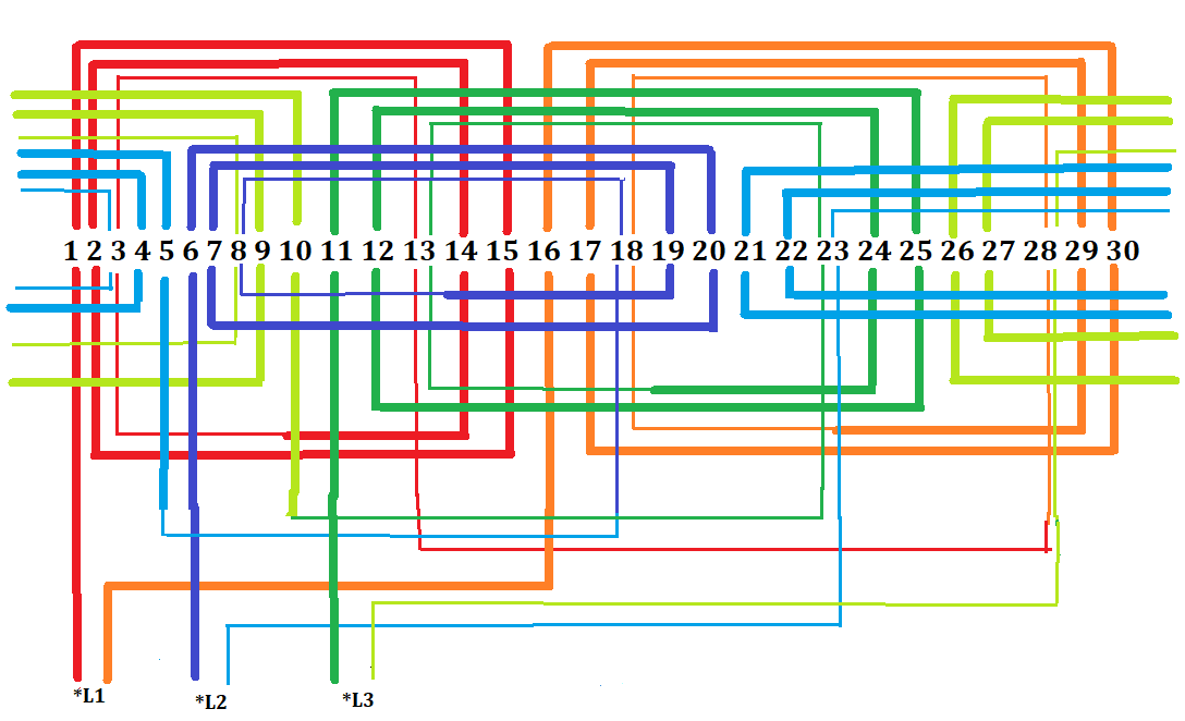

Próbáltam visszakövetni hogy szimetrikus elrendezést kapjak,ezt sikerült utólag visrosszajzolni:
Ez már majdnem !
A póluspárok áramiránya is jónak tűnik elsőre .
Viszont az L1 párja másként van kötve mint a másik két fázis .
Ez már sima háromfázisú motor tekercselés is lehet .
Egyébként a piros-narancssárga lehet jól rajzolva .
Így kötve lehet egyforma tekercseket berakni .
A másik kötésnél forgatni kéne a tekercseket , az a nagyobb hibalehetőség .
A tévedés jogát azért fenntartom .
Nyolcvan körül olvastam ki oda vissza egy tekercselő könyvet többször ,de már azért az rég volt .
