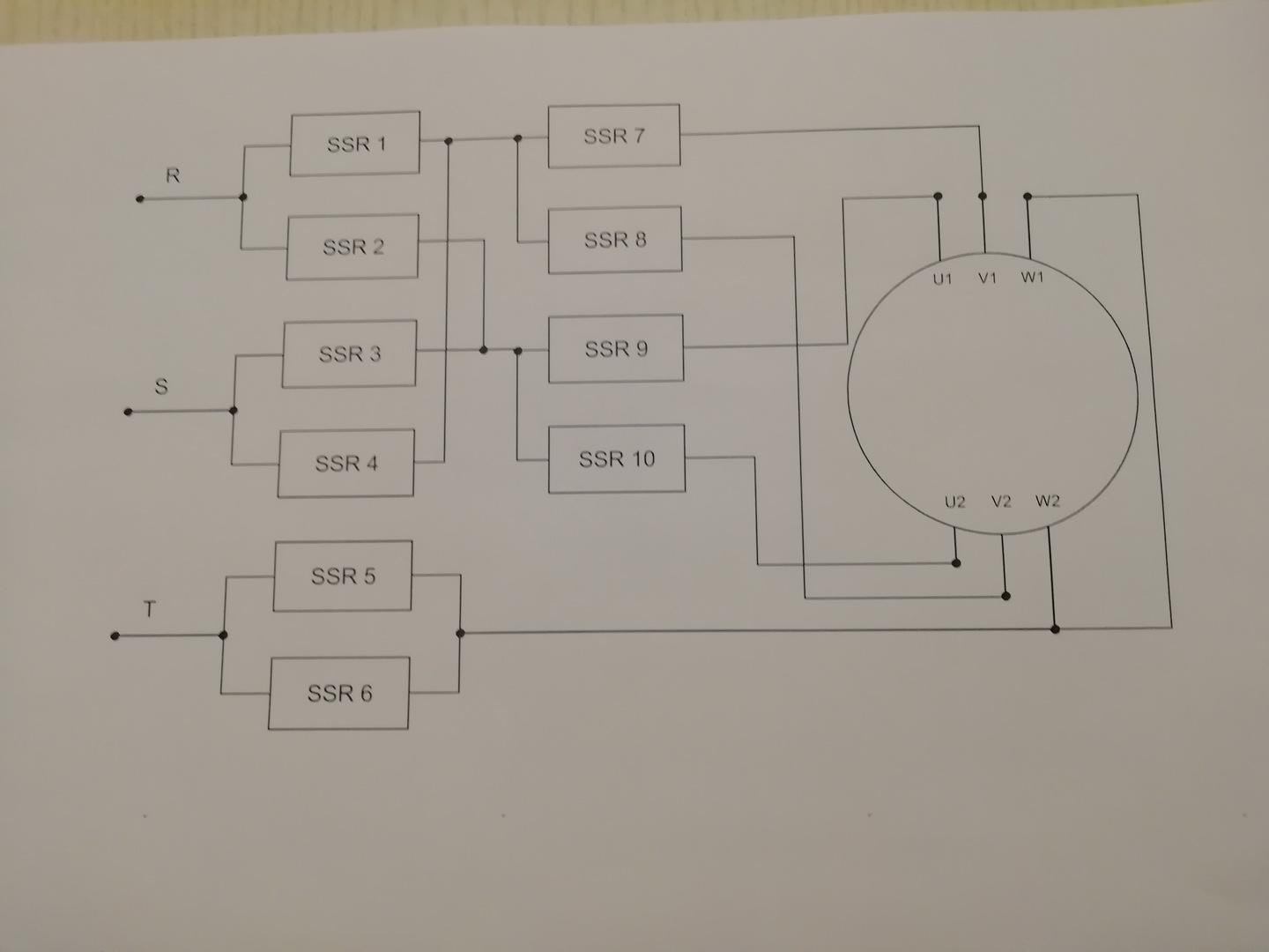

Tisztelt Urak!
Egy dalander motort kellene előre-hátra, gyors-lassú üzemben működtetnem.
Készítettem egy rajzot, kérdésem, hogy jó-e ez így? Lehet-e SSR-eket így kötni? (Csak az erősáramú részt rajzoltam.)
Válaszotokat előre is köszönöm!
Még nem mélyedtem el benne de az már most nem értem miért van a "T" fázison két SSR párhuzamosan kötve?
A W1-W2 közti hídalás a motoron az szerintem hibás a rajzodon ! Az értem hogy egy fázisban nem szükséges a fáziscsere .
