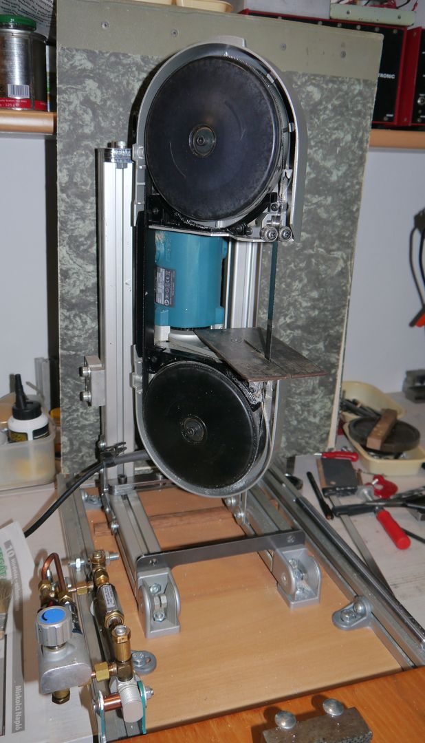

Én egy kis mobil (kézi) szalagfűrészt kaptam egykor egy munka ellenértékébe beszámítva. MAKITA 2107F
Sokáig ki sem próbáltam. Hiába könnyű, a kézben tartás már nem nekem való.
Aztán bele appliláltam egy kis állványba, kapott egy kis asztalkát. Ha rudat kell vágni, billenthető. Készült hozzá egy kis előtolás szabályozó.
Szép az élet, nagyon hasznos kis cucc, bár korábban megcsináltam volna!
Gyári lapokat vettem hozzá, 14 és 24 TPI. Nagyon szépen dolgozik.

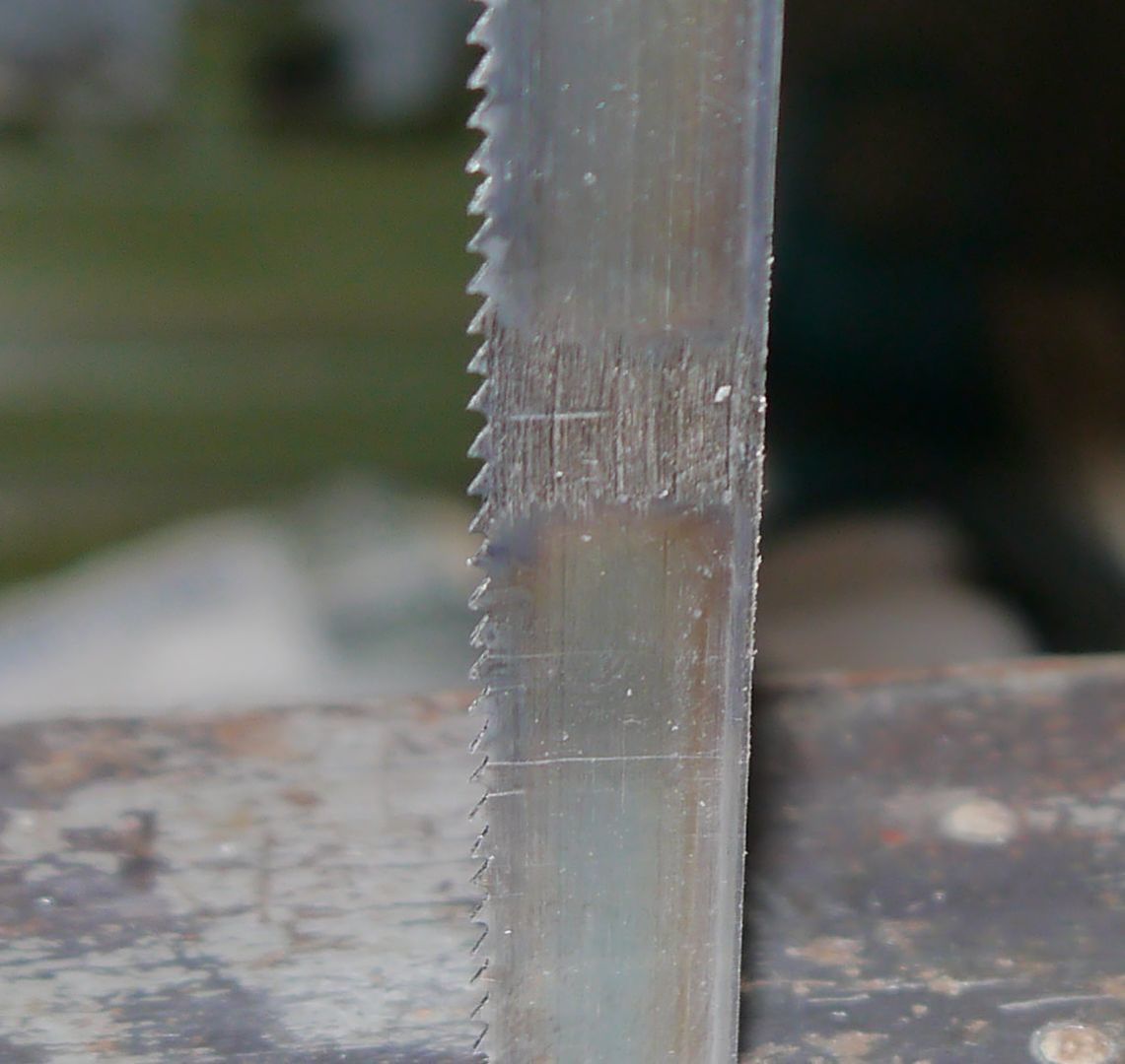

A vágó fogak még szinte újszerűek, de egyszer csak megjelenik az ütemes kattogás.
Ez egy 0,6 mm vastagságú lap, a végtelenítésnél hamar elkezdődik a repedés.
Nem is olcsó kínai lapok, eredeti japán/belga termék.
Sokkal tartósabbnak reméltem.
A fotón lévő egy órát sem ment, de 1/3 szélességben már ott van egy kis repedés és a hangja is megjött.
Egy darabig még fogja bírni, de bármikor szétmehet pedig a fogak még borotva élesek.
A hossza kötött, újra hegesztés reménytelen. [#nemtudom]
Az első képen úgy néz ki mintha megnyúlt volna a hegesztésnél az anyag, lehet rossz a hegesztés utáni megeresztés, túl lágy lett!
Reklamálj ezzel a képpel a forgalmazónál! vagy, hegeszd újra.

A szalagfűrészlap alapanyag az bármilyen jó mikor a végtelenítés-hegesztés alkalmával nem megfelelő technológiát használnak.Lásd például a láncfűrészek láncának végtelenítését is a kis boltokban végzik és úgy kapod a "márkás" terméket kézhez. Van több videó is a YouTube-n ahol látható a helytelen gép vagy technológia használata a forgalmazó által. Leggyakoribb hiba, hogy a hegesztési varrat környezetének hőkezelésekor a hegesztés közvetlen közelében az anyag a túlhevítés miatt kilágyul. A helyes hőmérséklet 566-580 fok közöttinek kellene lennie e helyett bőven 700 fok fölé hevítik így viszont nagyon kiég és kilágyul a hordozó szalag. Jobb helyeken keménységmérővel megmérik a hordozó szalag keménységét és a hegesztés közvetlen közelében is egyazon értéket kell mérni. A normálisabb fűrészlap forgalmazóknak kell lennie törés tesztelő berendezésnek (nagyon egyszerű szerkezet)amivel időnként próba szerűen tudja ellenőrizni a hegesztés minőségét.

Idézúgy néz ki mintha megnyúlt volna a hegesztésnél az anyag,
A nyúlást nem gondolnám, mert a fogárok / fogcsúcs szépen arányosan követi egymást a végtelenítés helyén.
Inkább erősen ki lehet lágyulva (lágyítva) és nem bírja a hajtogatást. D160 mm körüliek a kerekek és a rövid szalag gyorsan körbe szalad, pedig nem is forszírozom a vágósebességet.
