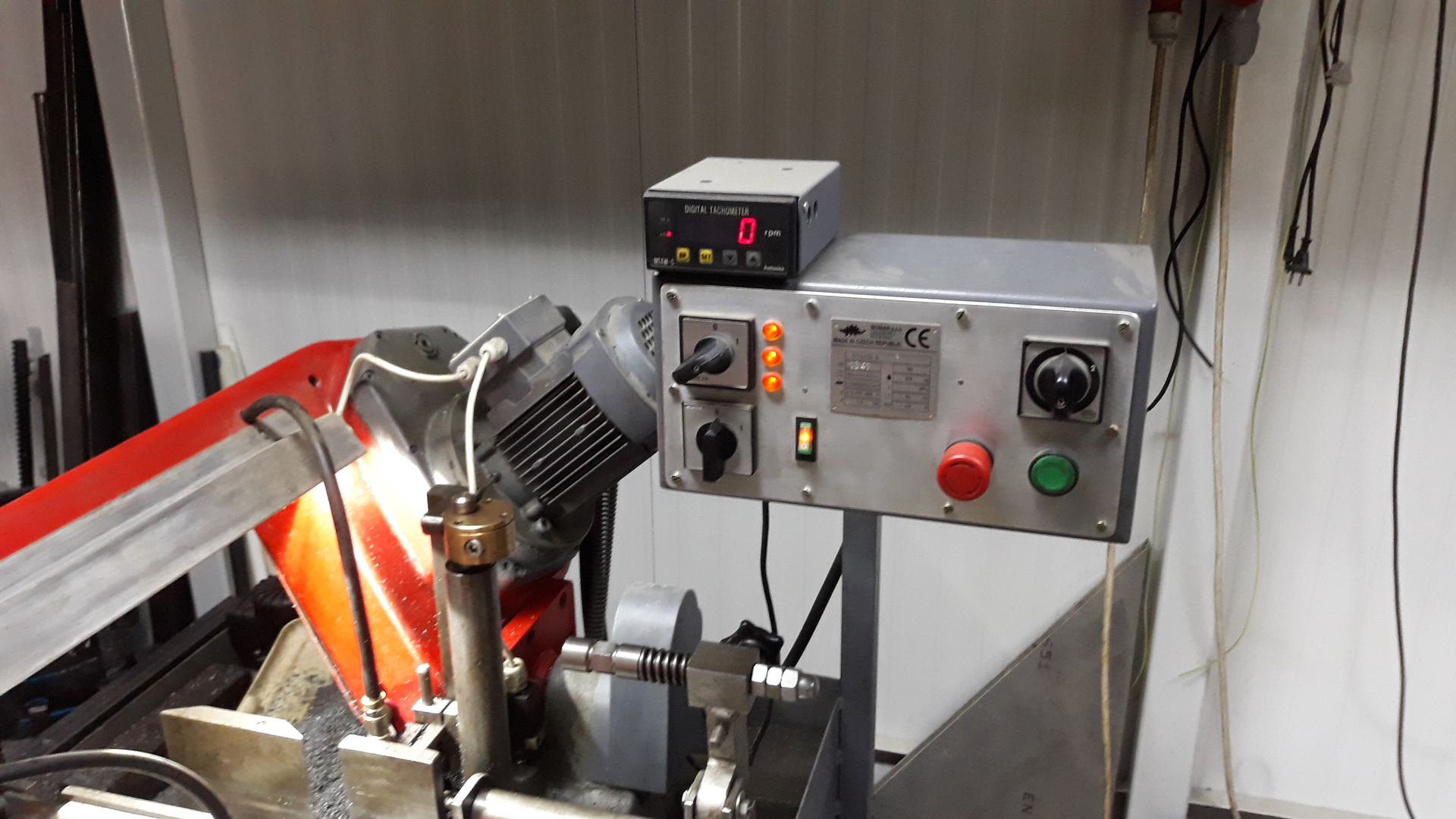

A középső képen az RPM mérő a valós eredő előtolást méri.
Ez egy hidraulikus fojtású előtolás, a súlya viszi lefelé a szalagfűrészt a szelep állástól függően, télen-nyáron a viszkozitástól függetlenül beállítható a megfelelő sebesség még mielőtt elkezd vágni, aztán a vágás során ez változik de csak csökken a közepéig, azután visszagyorsul köracélban az eredeti üresjárati értékig.
Nagyon jól lehet következtetni a szalag állapotára az értékekből.
Egy enkóder van a forgástengelyre fogatva ennek az impulzusait méri a fordulatszámmérő!
Viszonylagos az érték, de!
Nagyon bevált!

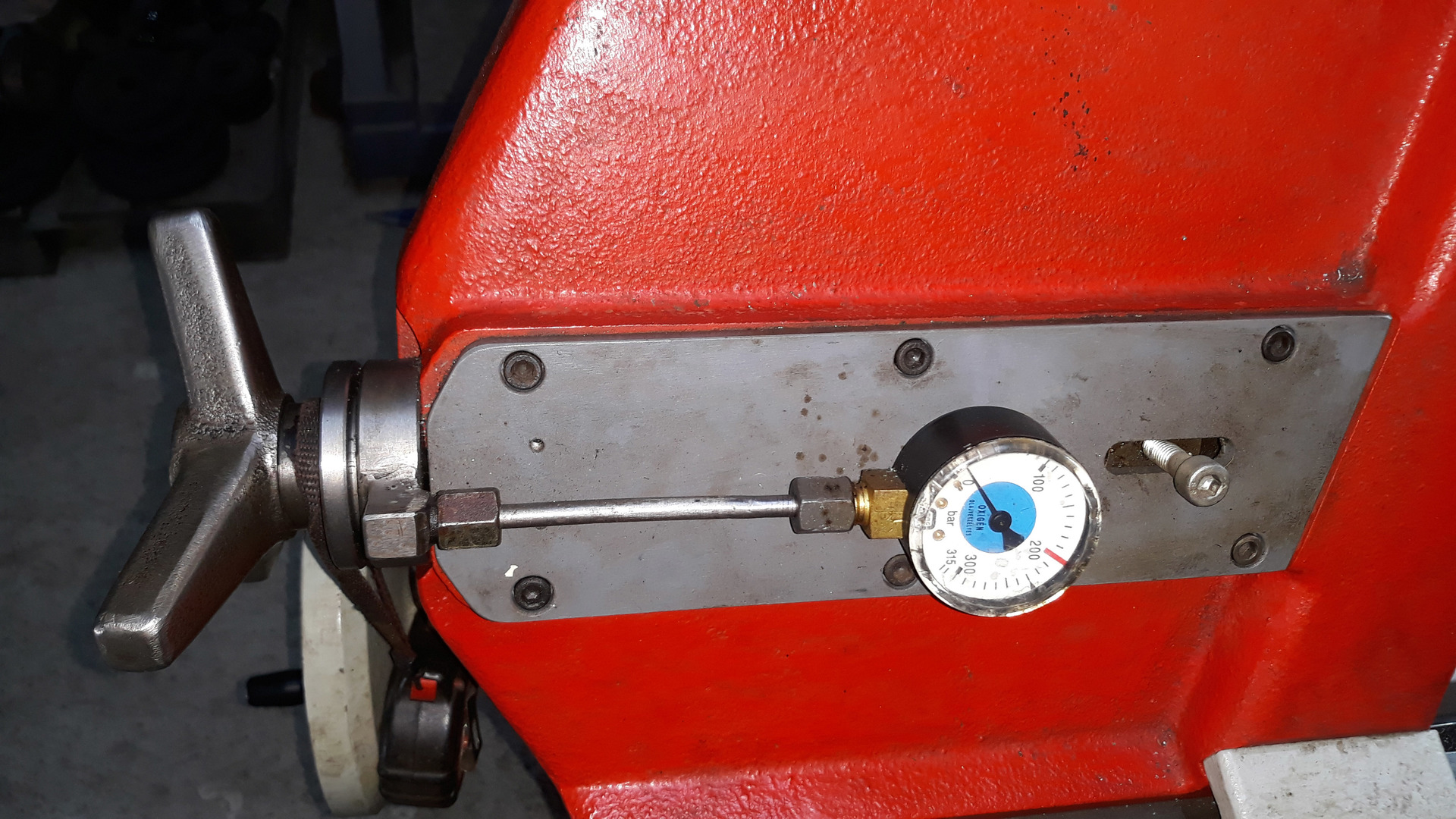

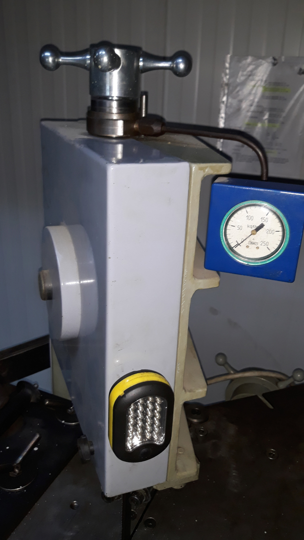

A szalagfeszítés mekkora erővel kell hogy történjen és milyen összetevők határozzák meg?
Erről a hidraulikus feszességmérőről nincs véletlenül valami részletesebb rajzod vagy leírásod?
A hivatalos feszítő erő: 250-300 N/mm2. Ebből érdemes kiszámolni a szalag méretére kivetítve.
Ehhez a kérdéshez én is csatlakoznék .
Gondolkodtam már rajta hogy dugattyús , vagy csak vékonyabb falú a rugalmas deformáció elvén működő lehet e ?
Esetleg hasonlíthat a mai elcseszett aranyáron mért tengelykapcsoló , kinyomócsapágy-munkahenger kombó autóalkatrészhez ? (Na akkor egy ilyet is meg kell vizsgálnom :)  )
Egy karmantyú van beillesztve,3-4mm lökethosszal, a másik fele az alátétnek a karmantyúra hátlapjára feszik fel.
100-110 bar között szokott mutatni.

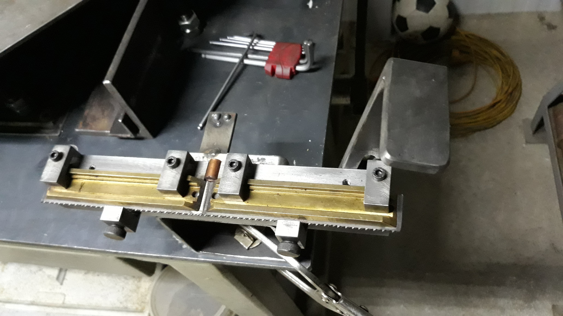

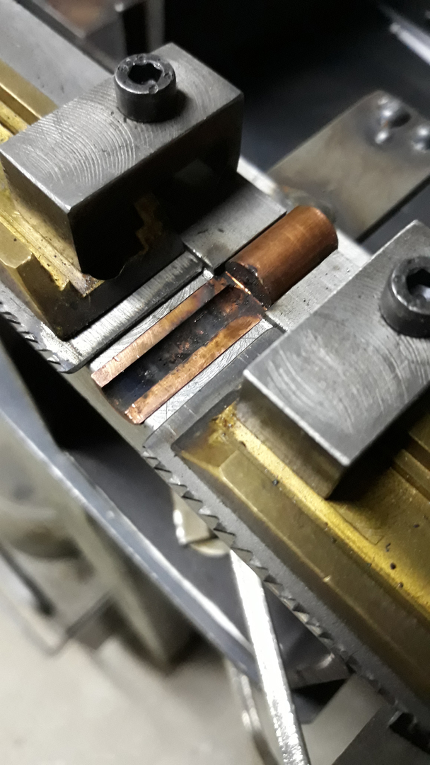

AWI-val szoktam összehegeszteni a megszakadt lapot. A hegesztésnél eddig újra még nem tört el.
