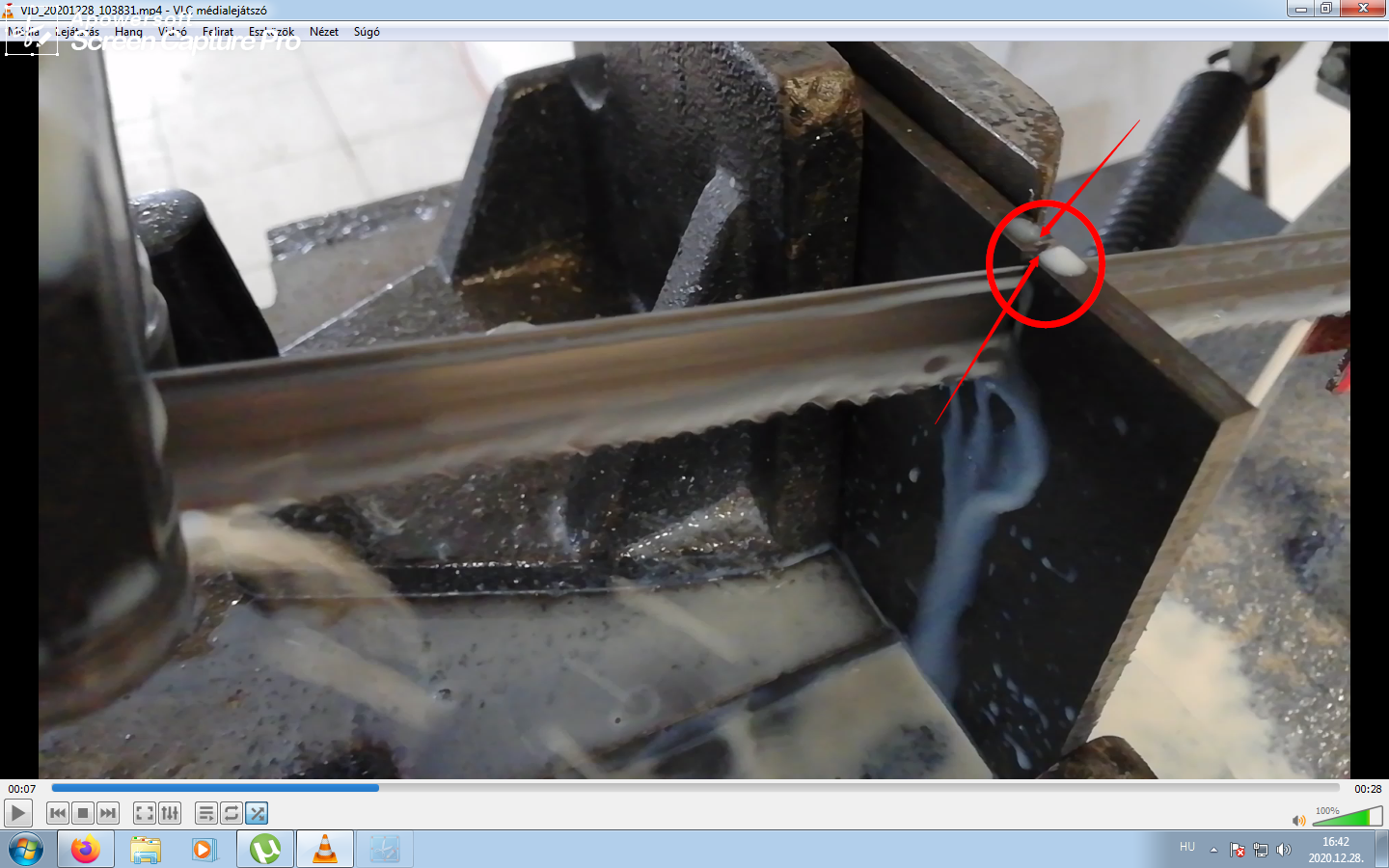

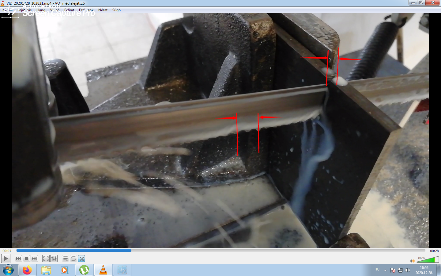

Zsír új a fűrészlap, szóval nincsenek kitöredezve a fogak. Ha fektetem, akkor is pattod. Tömör köracél vágásánál is ugrál, de főleg amikor megkezdi. Ha már anyagban van, akkor sokkal jobb, de messze van a jótól.

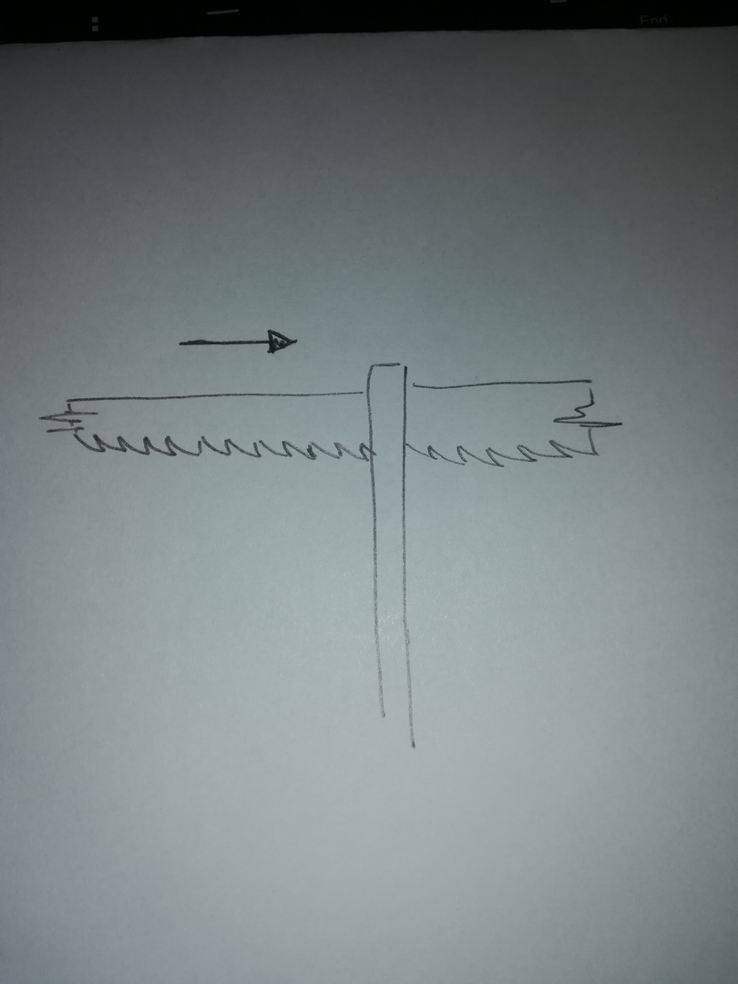

Konkrét képet csak holnap tudok, mert reggel megyek ki a műhelybe. Viszont biztos, hogy jól van felrakva, szóval nem itt lesz a hiba. Addig is egy "művészi" kézi skicc a fogak irányáról. Ha fordítva raktam volna fel, akkor kb. 5 percig vágtam volna ezt a darab vasat, ha egyáltalán átvágja.

Ha tömör anyagot vágok D60 köracél, akkor is ugrál. Persze jobb sokkal a videón láthatónál, de ami gépet eddig láttam, egyik sem produkált ilyen rezgést. Általában bekezdésnél a legrosszabb. Sokszor szó szerint lepattog az anyagról. Szinte már félek, hogy valami eltörik. Vágtam vele fektetve 100x10-es laposvasat, na azon brutálisan visszapattogott bekezdésnél. Ha bekezdésnél kicsi az előtolás, akkor még durvábban pattog.
2 fajta lapom van hozzá:
1. Ami a videón van, az egy bimetál fűrészlap, viszonylag nagyobb a fogosztása.
2. Van hozzá sűrű fogosztású is, de az is elég borzalmas, mikor megkezdi az anyagot.
Fogosztásokat holnap megmérem.

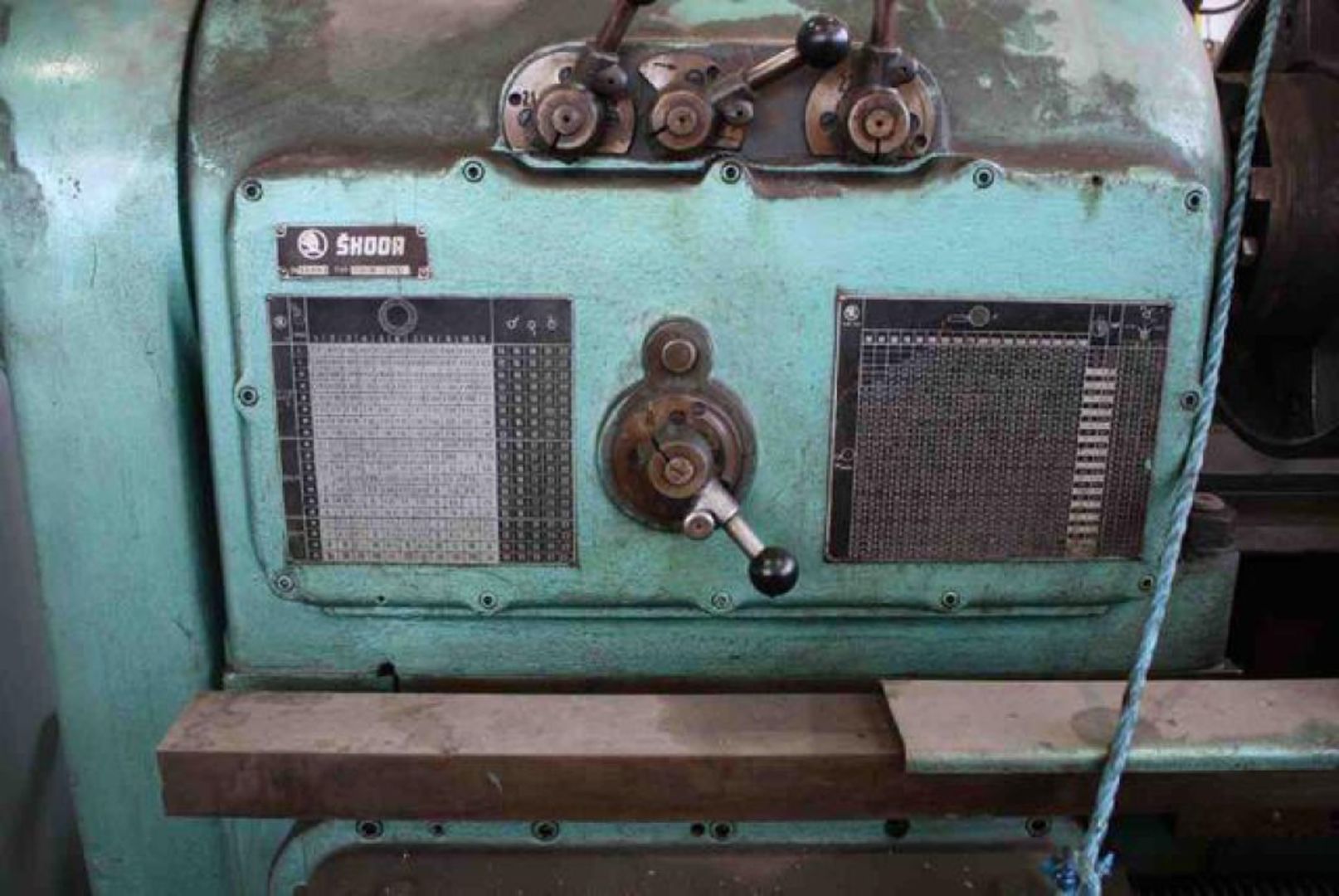

Egy másik kérdés. Nincs véletlenül valakinek SKODA SUR 350-hez gépkönyve? Illetve annak is nagyon tudnék örülni, ha a gép oldalán lévő adattáblákat valaki le tudná nekem fotózni. Került hozzám egy ilyen szörny, viszont erről sajnos az egyik hiányzik, a másik pedig nem olvasható. Menetvágás így kissé problémás...
Ezekre gondoltam:
