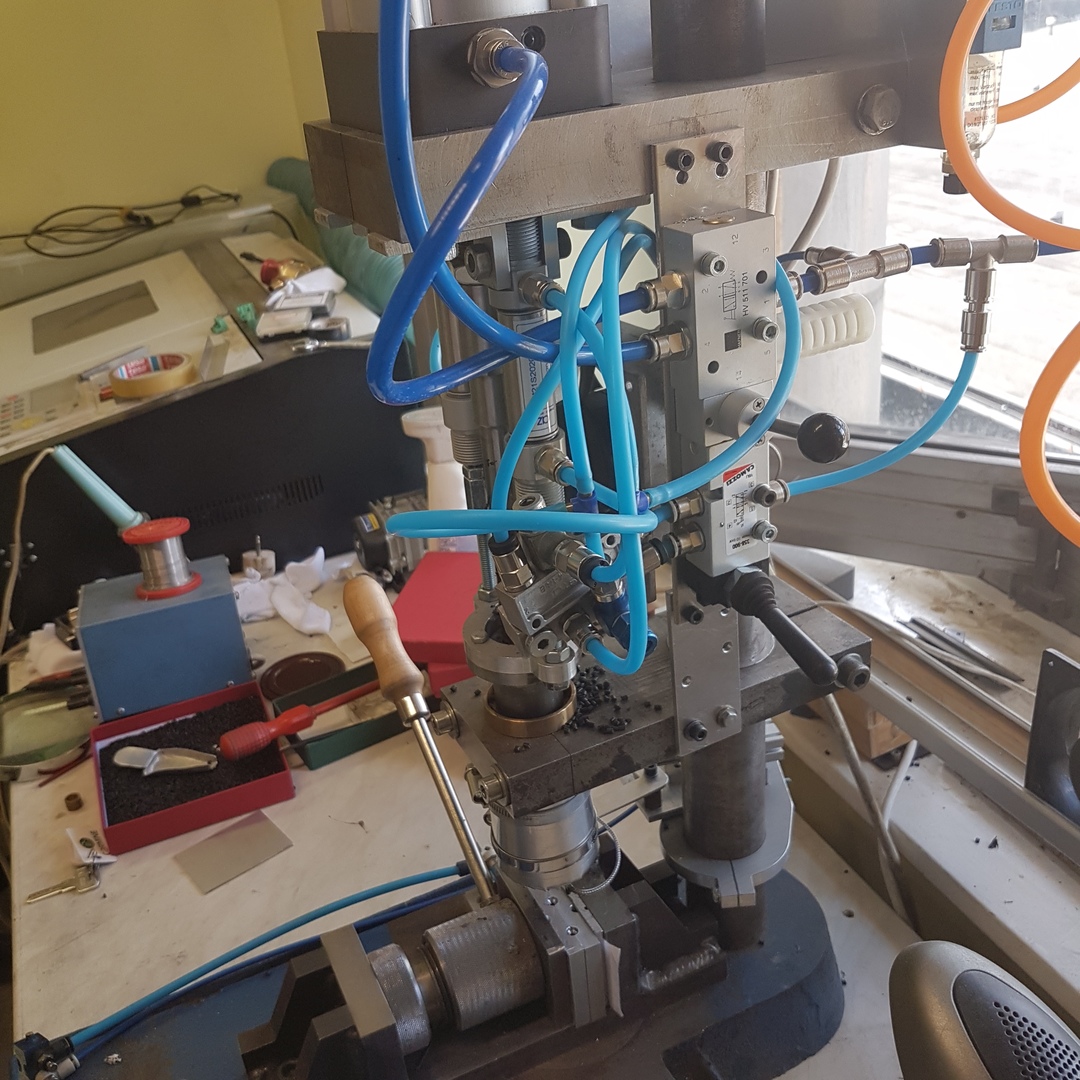

Nehogy vegyél ilyen gépet!!!!! Én csináltam és fele pénzből meg tudtam oldani...igaz volt egy régi fúrógép állványom..egy léghengerem(80x125-s)!! a többit hozzá készítettem és vette. Pl a hőfokszabályzót kapsz itthon is.
Én még az elzárást is kis léghengerrel működtetem..:D kb 300 ezerből kijött!! A mai napig dolgozom vele és már réges rég visszahozta az árát!!

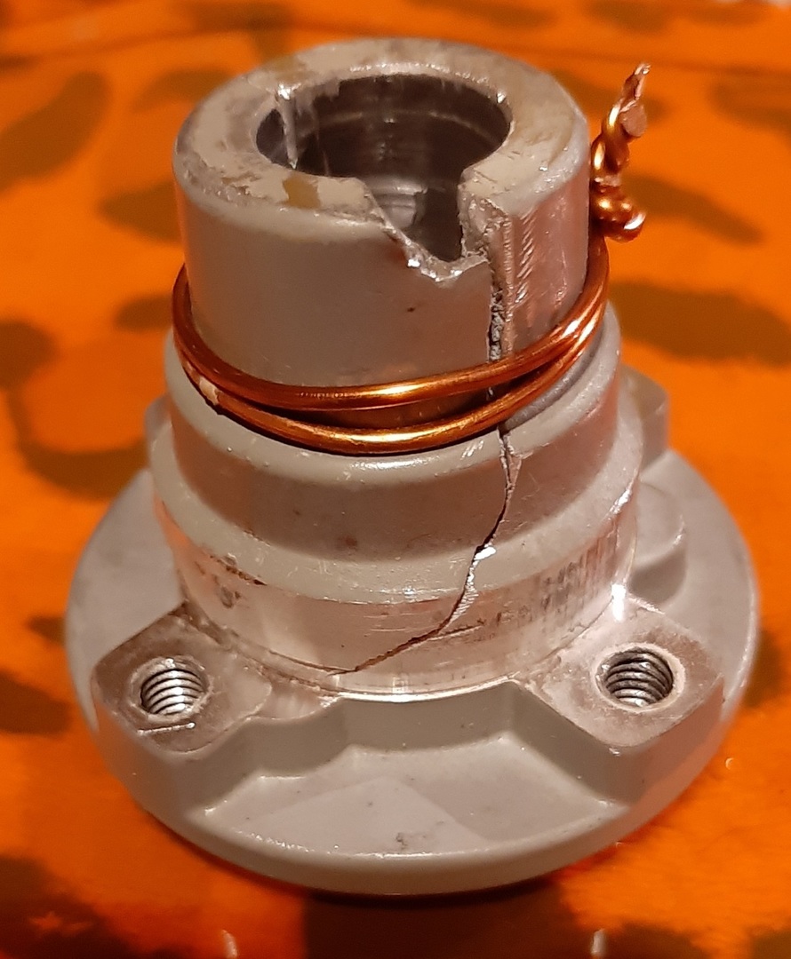

Ezt az alkatrészt hogyan lehetne megjavítani, a főtengelyt és a lenkerék generátort köti össze, spiáterből van. Vegyek alu forrasztópálcát, forrasszam meg majd felesztergálva rá kellene húzni alu gyűrűt, vagy csak fém ragastani kellene?
Keress egy darab vasat és esztergálj egy másikat. Szinte bizonyos hogy forgásszimmetrikus külsővel is jó lesz. A furat nem látszik a képen, de gondolom retesz horony lehet benne. Az is elkészíthető, de akár egy keresztbe fúrt kúpos szeggel is megoldható.
