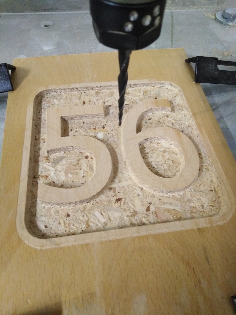

Nagyon szépen köszönöm a segítséget mindenkinek!
[#taps] Az eredmény szép, de mi lett a megfejtés? :)
Szép lett, gratula!
De kár ezt az értékes és drága szerszámot egy minden szeméttel teli forgácslappal pusztítani. Használj tömör fát, ha lehet akkor keményfát, pl bükköt. Olcsó és még elfogadható minőségű.
Esetleg az abszolút nulladik próbához XPS hablemezt (lábazati hungarocell)
x39wsi3ca
A gyorsulás volt magas.
x39wsi3ca
Körist használtam a múltkor is, és igazad van jobb a kemény fa ln is azt szeretem ez nem is "vita" téma, de semmilyen fám nem volt otthon, és ki akartam próbálni.

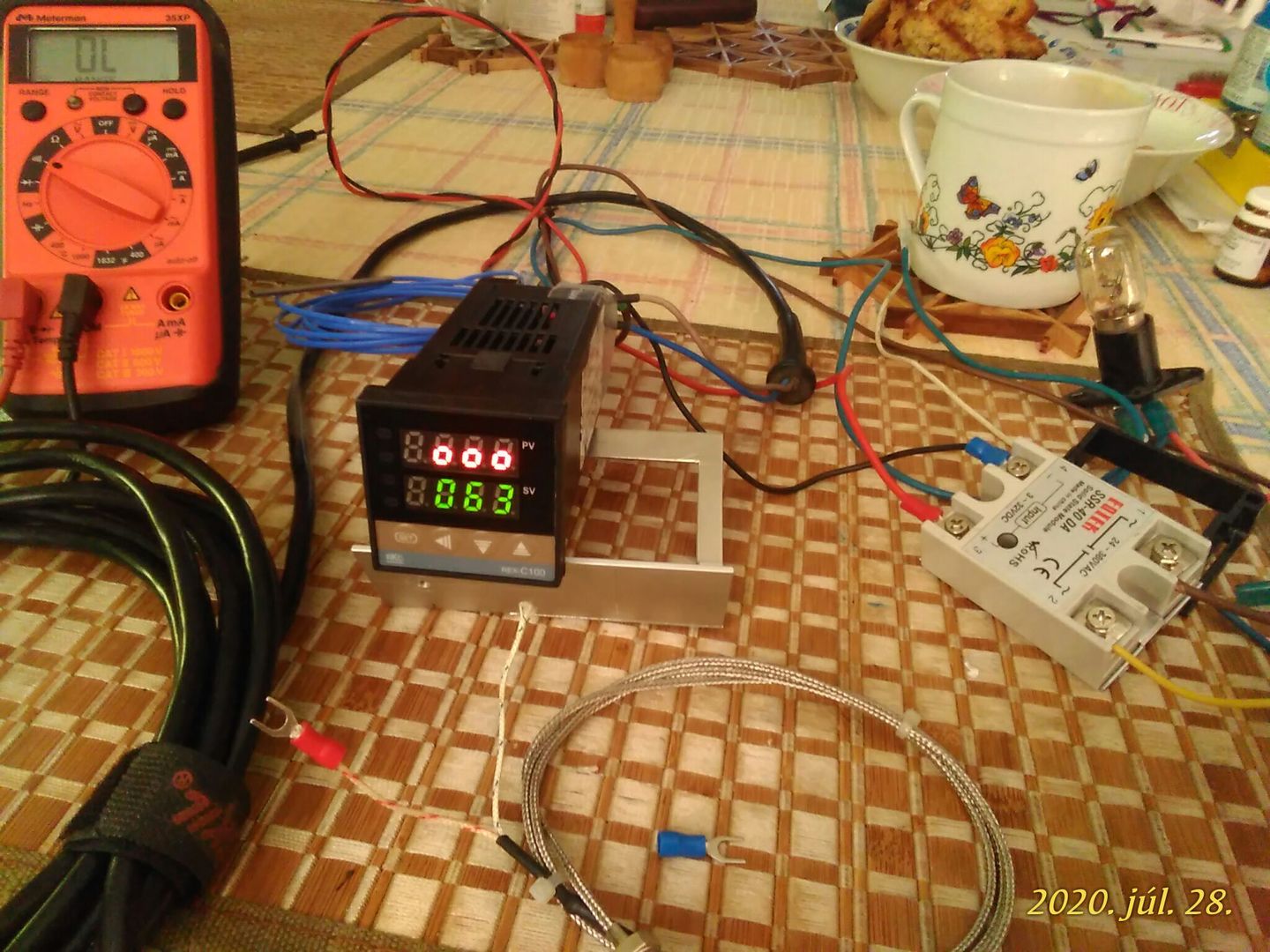

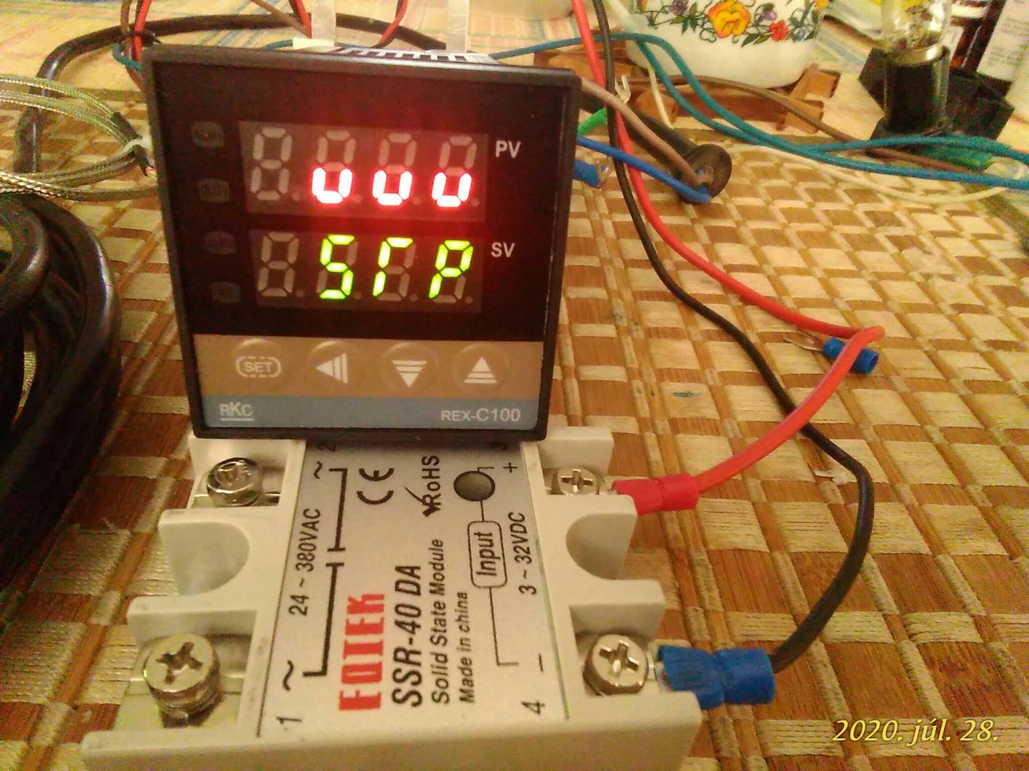

Nincs valakinek RKC REX-C100 0-400 C-ig magyar leírása.
Kicsit marháskodik beállításnál. Vannak forgalmazók az országban és láss csodát nekik sincs hozzá. Pedig a fogyasztó védelmi törvény elő írja kötelezően.

Köszi, angolul meg van, csak nem minden egy értelmű, mert keverik a típust.
