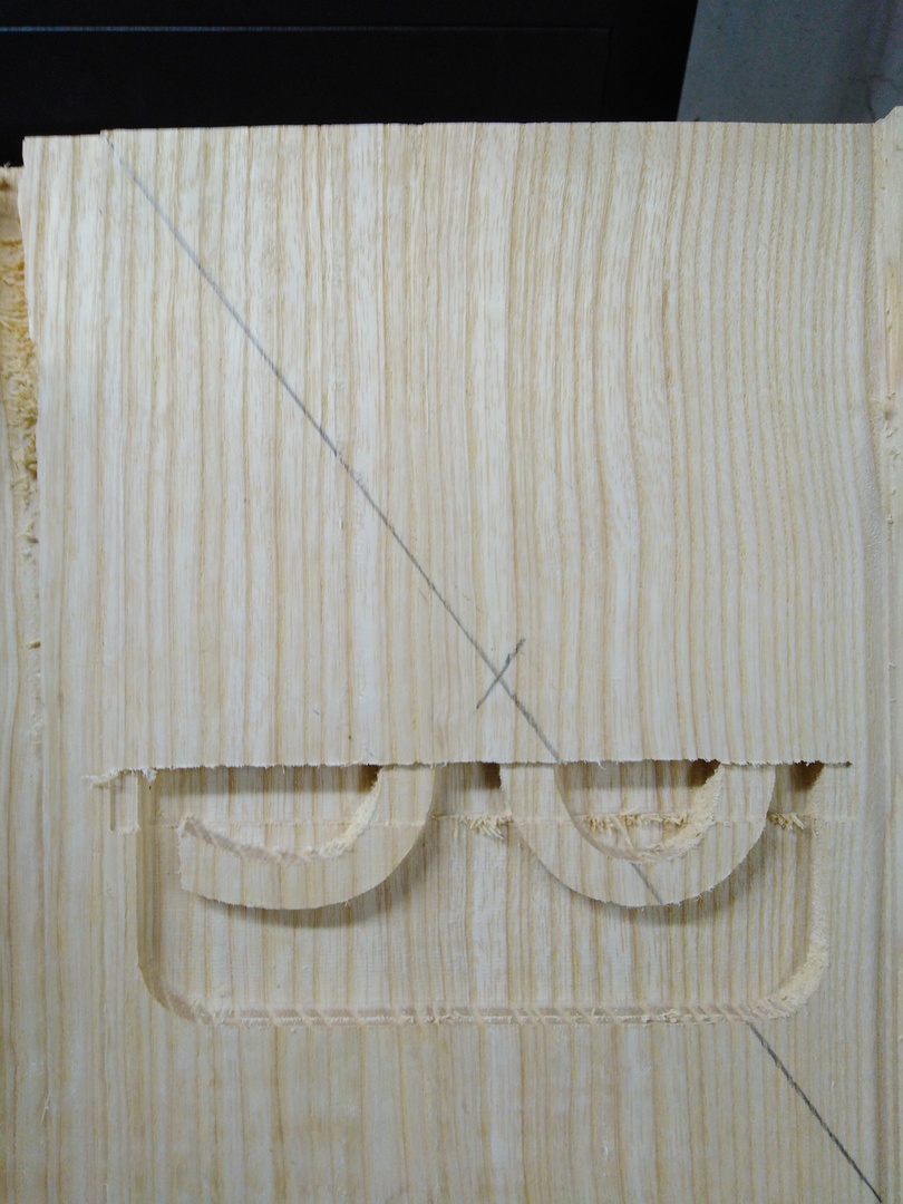

A problémám hogy egyszer csak "meghülyül" a gép. Olyan mintha aranyosan mind a 3 irányba többet lépne egyszerre.

saját gyártás. DDCSV 2.1, jó a g kód, mind a 3 irányba, nem tudom mennyit tér el, a képen látszik a kifutás és a mélység változás,össze vissza nem mindig ugyanott.
A képen csak -Z irányú eltérést látok. A negatív Z eltérést általában szoruló mechanika vagy kilazult tengelykapcsoló szokta okozni. Nem bírja felemelni a Z-t, lefelé viszont megy simán, mert abban az irányban segít a gravitáció. Ritkábban szokott még túl nagy Z gyorsulás is ilyet okozni: a léptető lépést veszít a nagy gyorsulás miatt, persze, szintén emeléskor.
Miért gondolod, hogy minden irányban téved? A számok kontúrjai rendben vannak csak egy bizonyos "Y" pozíciótól a "Z" tengelyed nem emelkedett fel a g-gód által megadott magasságra. Innentől van a hibás rész.
Szerintem csak a "Z" tengelyed hibázott. Szorul, vagy túl nagy a motor képességeihez a beállított sebesség/gyorsulás.

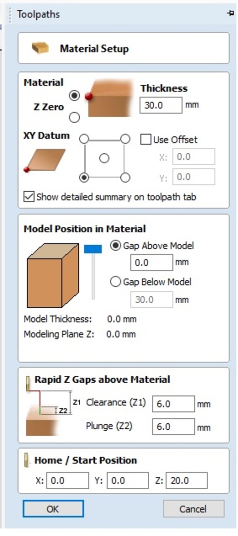

Mennyi a g-kód generálásakor megadott "Safe Z" értéke?

Teljesen igazatok van Urak,rosszul értelmeztem a saját "képemet". csak Z irányban rossz.
Csak az a fa hogy amit először csináltam faragást, azt megcsinálta újra, bár ott nem 6 mm kellett mozognia csak 2-3 talán.

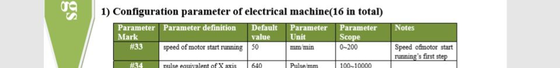

A start értékek 60 mm/min re lettek átírva mert, a nagyobb Y motor máshogy nem akart elindulni.
Csatoltam.

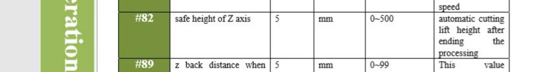

Lehet inkább ez kell
x39wsi3ca
Már csak akkor az lenne a kérdés hogy ezt az értéket hol tudom módosítani, illetve hogy csak a Z motorra külön legyen érvényes ez az érték.
Ugyanitt a paraméter listában tudod módosítani, de nem ez a problémád oka. Ez csak a biztonsági magasságra emelés, 0 vagy 1 is lehetne, a g-kódban gondolom úgyis benne van.

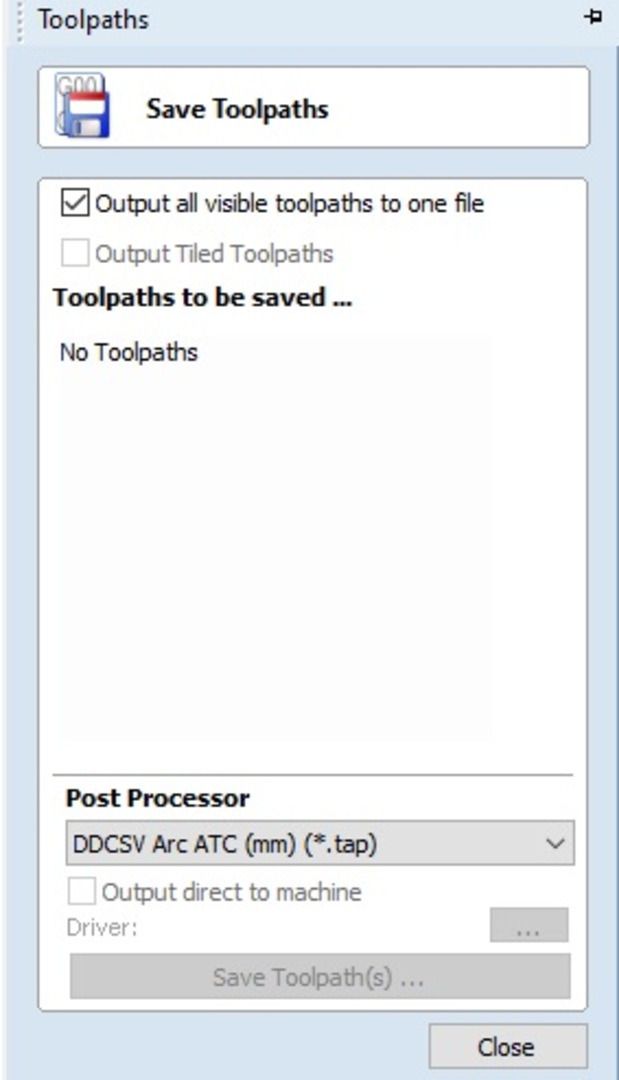

A DDCSV-hez van külön post processor pl. a fusion360 oldalán, érdemes azt használni.
Ez már egy jó kérdés. A CAM programban semmiképpen. A #82-nek megint semmi köze a Z mozgáshoz. A vezérlődben kell beállítani, de ehhez a kütyühöz egyáltalán nem értek. A #33-at próbálhatod csökkenteni, de azért jegyezd meg (fel), hogy mennyi volt eredetileg. A #45-#48 vagy a #99 lehet még nyerő, bár nem igazán értem a logikáját. Lehet, hogy csak az angolra fordítás lett furcsa. (#45-#48 XYZA "kézi" gyorsulás???, míg a #99 "működési gyorsulás", magyarázatként "tengely sebesség"??? Kutya legyek, ha értem, de próbálgasd és ha az egyik nem jön be, akkor mindig állítsd vissza, hogy egyszerre csak egy dolgot változtass.)

Köszönöm. A #33 ha lejjebb csökkentem akkor a nagy Y motor nem indul el, csak "csúszik".
A #45 és társai a manuális mozgatásnál számítanak, ha kézzel irányítom.
A #99-et megpróbálom köszönöm szépen. [#kacsint]

Én ezt használom:
Ez jó post proci. Ha semmiképp nem megy, akkor az alábbi fórumon is kaphatsz ötleteket. Egy német fickó fejleszt folyton a DDCSV -re, én is updateltem párszor régebben, de már nem voltam rég ezen a fórumon. Segítőkész csapat van ott is.
