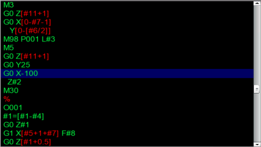

Én ezt írtam magamnak Mach3 alatt használom.
Szerintem neked is jó lesz, próbáld ki futtasd le.
Nálam az UCCNC nem jelzett hibát.
#1=44    (Induló magasság)
#2=42   ( Célmélység)
#3=2    (Fogások száma)
#4=[[#1-#2]/#3]  (Számított fogásmélység)
#5=155   (Darab hossza)
#6=52    (Darab szélessége)
#7=31.5    (Maró sugara)
#8=120   (Előtolás)
#11=#1   (segéd változó)
M3
G0 Z[#11+1]
G0 X[0-#7-1]
   Y[0-[#6/2]]
M98 P001 L#3
M5
G0 Z[#11+1]
G0 Y25
G0 X-100
  Z#2
M30
O001
#1=[#1-#4]
G0 Z#1
G1 X[#5+1+#7] F#8
G0 Z[#1+0.5]
G0 X[0-#7-1]
M99
Pedig kéne neki, mert nem fut le helyesen UCCNC alatt. Mégpedig azért, mert UCCNC-ben nem megengedett a koordinátákhoz számítást írni, tehát nem írhatod, hogy G0 X[#1+#2], hanem két sorban előbb #3=[#1+#2], majd G0 X#3. Nálam ki is színezte szépen, ami piros, az hibás:
