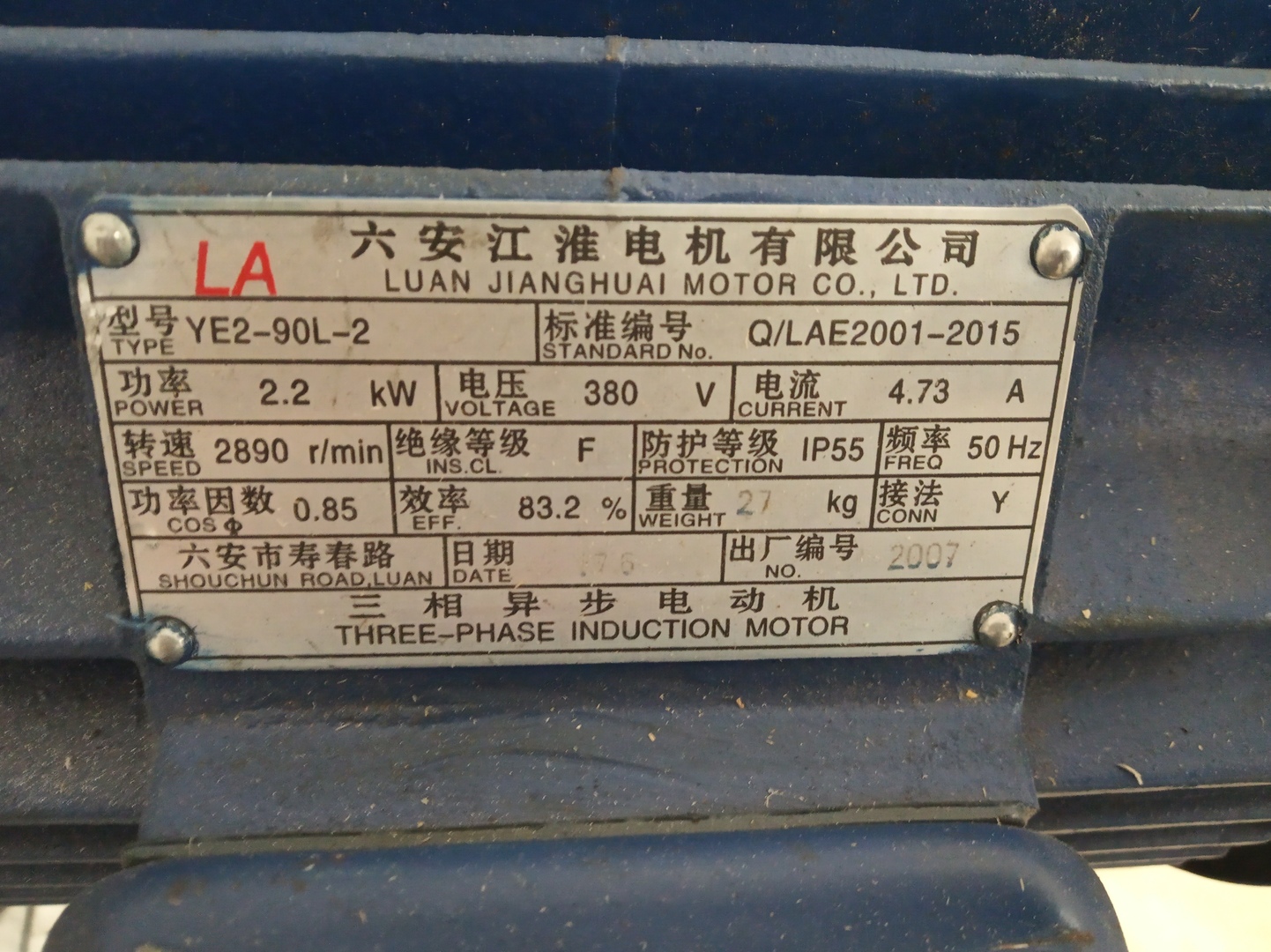

Egy jaskava J1000 frekiváltót szeretnék felparaméterezni. Motor adattábla a képen.
A legtöbb egyértelmű, de van pár amiven bizonytalan vagyok.
E2-03 Motor üresjárati árama
E2-05 Motor tekercsellenállás
A tekercsek közti ellenállás mennyi lehet? Jelenleg nincs lehetőségem megmérni a kivezetések közti ellenállást.
Az üresjárati áramhoz mennyit célszerű beállítani?
Kérdésem még, hogy aktív hűtés nélkül mi lehet az a minimális frekvencia, amin még működtethető a motor? Egy centrifugál szivattyút hajt a motor.
Köszi előre is
