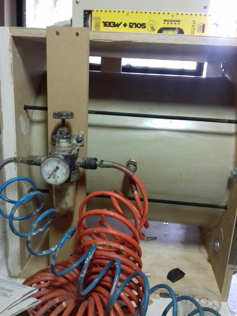

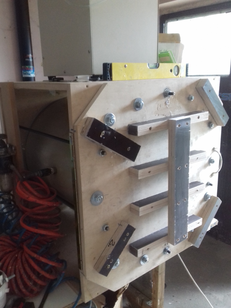

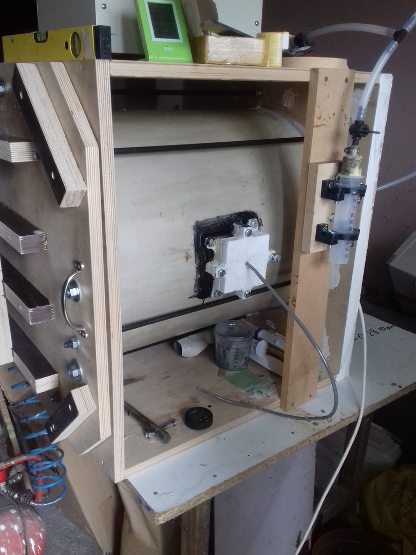

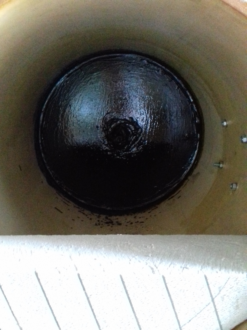

Kedves fórum . Elakadtam egy fejlesztésben , építek egy vákuum+nyomás műgyanta öntógépet .Az én költségvetésem nem teszi lehetővé , hogy fémből kivitelezzem . Ezért csak amihez hozzá tudok jutni ( csatornázásból megmaradt PVC cső ) és rétegelt lemez . Elértem a-0.29 vákuumot ás az 1.5 Bar nyomást . a fő kérdésem hogyan tudnám a nagyobb (-0.5 ) vákuumot elérnem ?

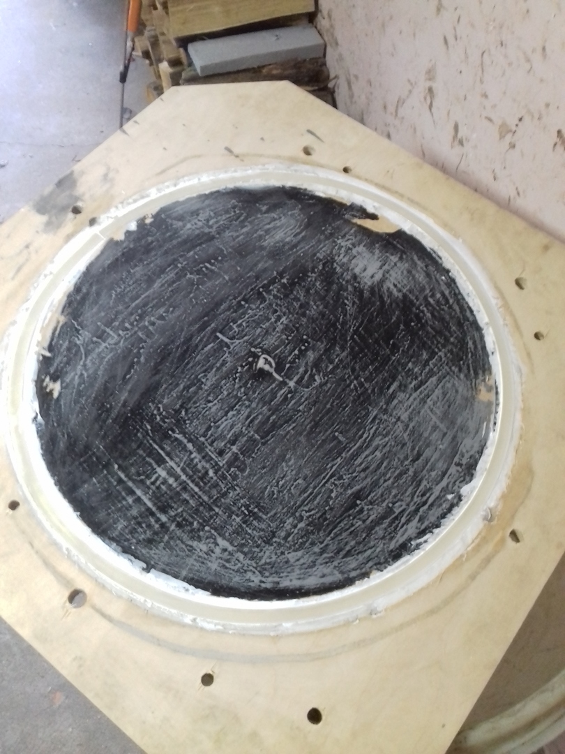

Kedves Tibor,
Vákuumkamra építéséhez a rétegelt lemez nem a legoptimálisabb alapanyag, de némi epoxi gyanta impregnálóanyag alkalmazásával jelentősen javítható a helyzet. Szívd le a kamrát amennyire a jelen helyzet megengedi, hagyd bekapcsolva a vákuumszivattyút, majd ecsettel kívűlről kenegesd körbe víztiszta epoxi műgyantával. Edzőből egy kevéssel többet is tehetsz, hogy kb egy óra alatt térhálósodjon. A belső oldal impregnálása ugyanígy, de akkor legalább 2bar nyomást alakalmazz. A peremeket se felejtsd el bekenni.
O.
3vv2btrhv
Köszönöm a tanácsaidat , amit tudtam megcsináltam .

Az ajtó képe nem jó , ez a mostani .

Poliuretánt öntesz? A nyomás mire kell? A két komponens összekeverése is már vákuumban történik?
hegedűs györgy
Szevasz Tibor!
  Az Ottónak igaza van az epoxy-val. Viszont mekkora
a levegőszállítása (köbméter/óra) a vákuum-szivattyúdnak?
Ha kicsi ( 10-20 köbméter/óra), akkor nagyon érzékeny
lesz a rendszered a tömítésekre is. A henger palástja
 az miből van? Ne feledd, hogy nesting-nél épp az MDF
 porózusságát használják ki, hogy brutális vákuummal
(akár 700-800 köbméter/óra ), azon keresztül szívják le
 a táblányi munkadarabot. A rétegelt lemez (Sperrholz)
 jobban tűri a vákuumot,de azon keresztül is jelentős
 veszteségek össze tudnak jönni. Ezért, ha még nem tet-
ted, azt is kend le, meg az egész fazekat KÍVÜLRŐL! Ösz-
szefüggő réteget alkoss a gyantával! Ne legyenek repedés-
ek! A fedőt kompletten mindkét oldalról kenjed, minimum
a henger paláston túl, ott ahol a tömítés körbe fut!
 Az edény peremét "Moos-gummi"-val tömítsd! Ez egy zárt
 cellás gumi, nesting-nél is ilyet használnak. Meg úgy
 általában, bútoripari cnc-knél, munkadarab leszorításá-
hoz, többek között, ez is használatos. Persze, ha szili-
kon gumiból tennél rá egy komplett réteget, gyanta
helyett, az is jó. Bevallom, a nyomás meg a vákuum
egyidejű jelenlétére nem tudom miért van szükséged?
  Üveg- és szén-szál technológiáknál használnak olyat,
hogy egy adott két részes formát, egy a forma peremén
kívül kialakított csatorna, szilikon tömítés meg vákuum
segítségével össze csuknak (ill. zárnak). A csukás
előtt persze tesznek a formába üveg- vagy szénszál
textilt ill."paplant". Ez után nyomás alatt, egy
lyukon keresztül,  műgyantát nyomnak a formába,
miközben a másik végén vákuummal szippantják a levegőt
a gyanta előtt ill. elől. A gyanta ilyen módon kitölti
a forma egészét. A végeredmény egy buborék mentes üveg-
laminát, aminek mindkét oldala szép sima tud lenni,
a forma minőségének függvényében.
Bízom benne, hogy hasznos az infó. Ha más nem, legalább jó kis szófosásom volt. [#wilting][#csodalk]

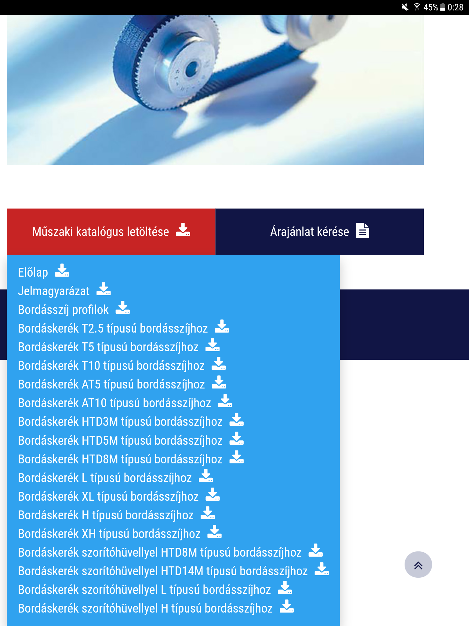

Egy kis segítséget kérnék.
Strigon Me250 es marógépemen a verti fejet felteszem a gerendára és egy külön motorral hajtom meg (1,5Kw),milyen megfelelő méretű tipusú bordás szíjat illetve kereket keressek amiből van bőven méretválaszték,olcsóbb kategóriába sorolható és a mérete is megfelelő?
Köszönöm a tanácsokat.
HTD-5M szíj.
Kupos szorítós Bordáskerék, +tengelyhez való betét.
HTD-8M
Kupos szorítós bordáskerék itt szélességbe 85mm-ig mehetsz.
Hozzá való kúpos szorító.
