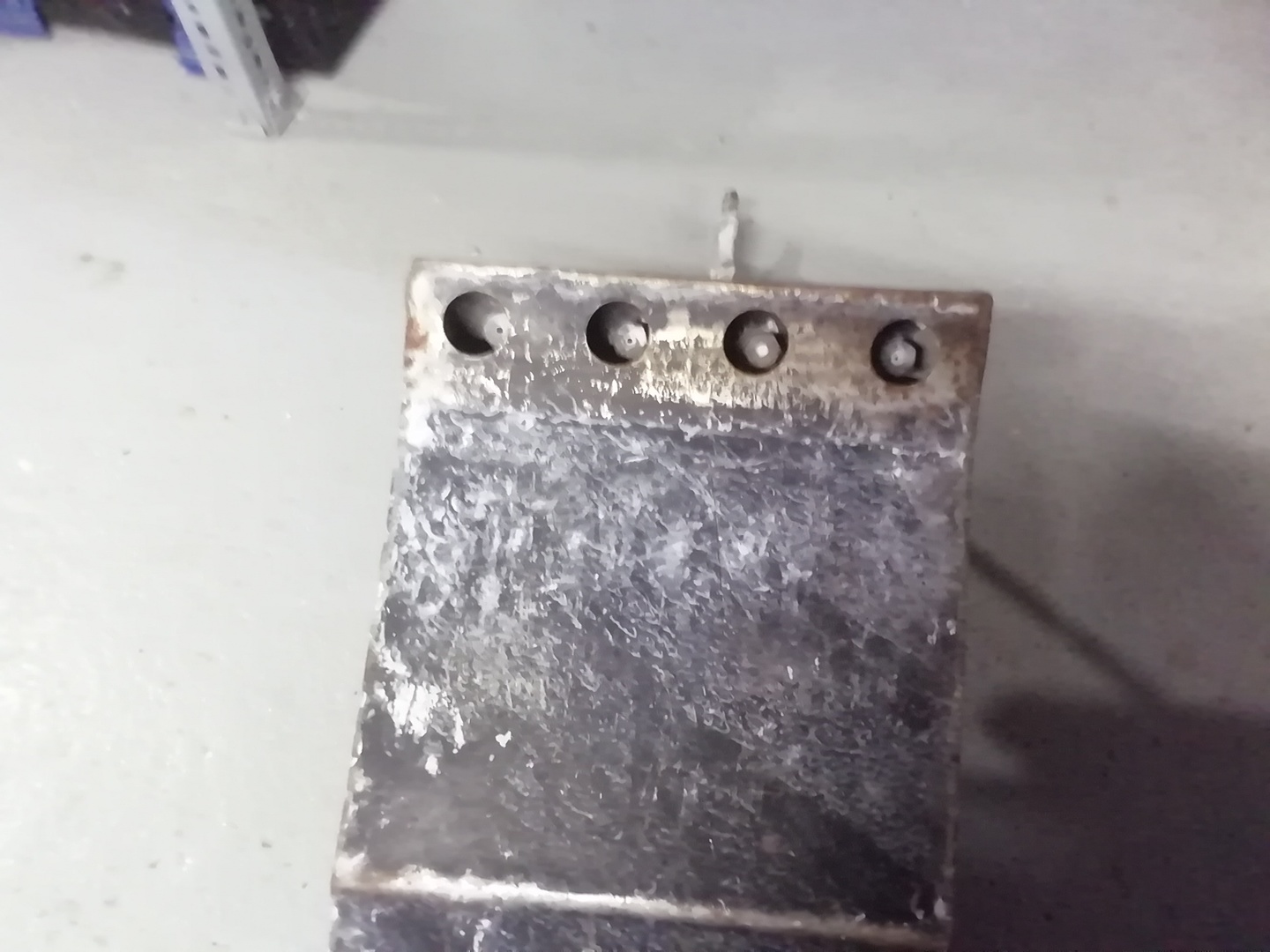

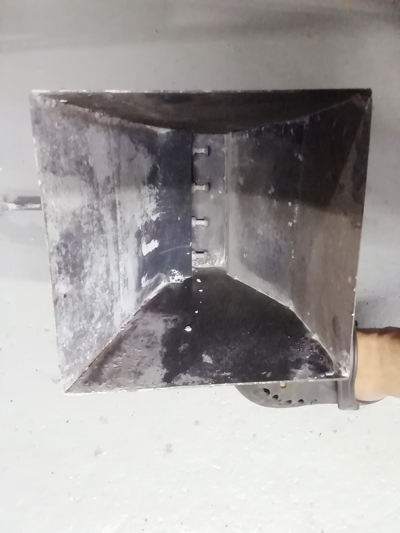

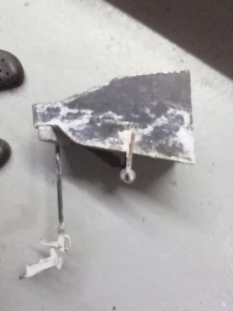

4mjnxdwuu
Helló, nekem ilyen lett.
 2.5 a fúvóka furata, 24mm a lyuk ahol a malter kijön, 27mm_re van az előlaptól.
Zil kompresszorral nyomattam, 2 nap alatt vakoltam ki a 80 nm-es műhelyt egyedül. Amíg a keverő kevert addíg a taligában lévőt fújtam. Palázzó kalapáccsal ütöttem egy egy lukat a felső téglasorba méterenként., abba akasztottam 6-os beton vasat. A közét kifújtam, majd lehúztam léccel. Majd a betonvasakat odébb akasztottam. A végén a vasak helyét kikentem. Alig volt leszóródott anyag a földön. Bár kissebb fúvókával lehet jobb lett volna, kicsit fröcsögős érzés volt nem pedig szórt. De egy alkalomra jó volt,nem akartam sokat szórakozni vele, talán egy teszt fúvóka volt előtte.
4mjnxdwuu
A plafon sarkoknál játszottam sokat, mert az a szóróval nem ment, és dobálni kellett.
