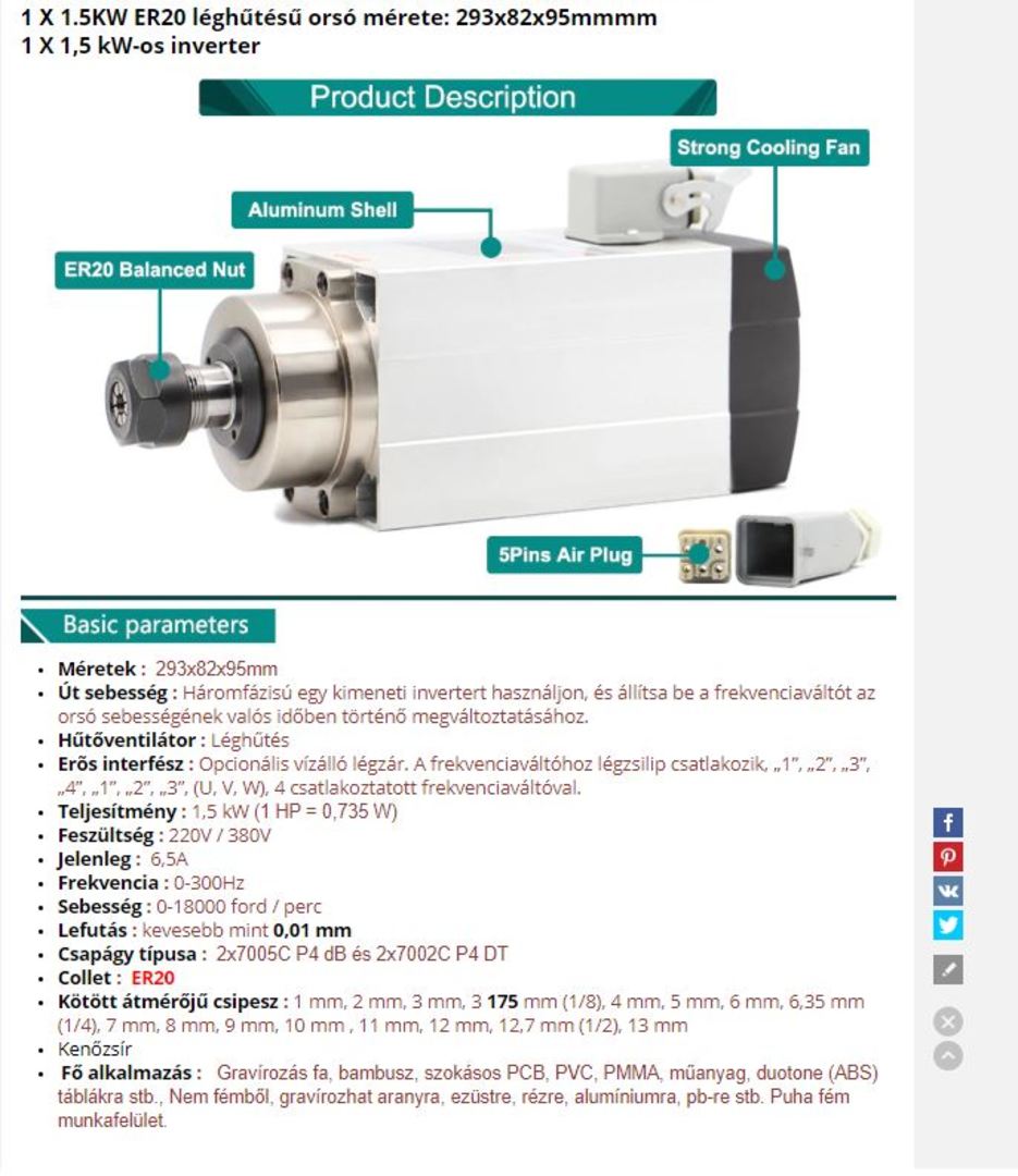

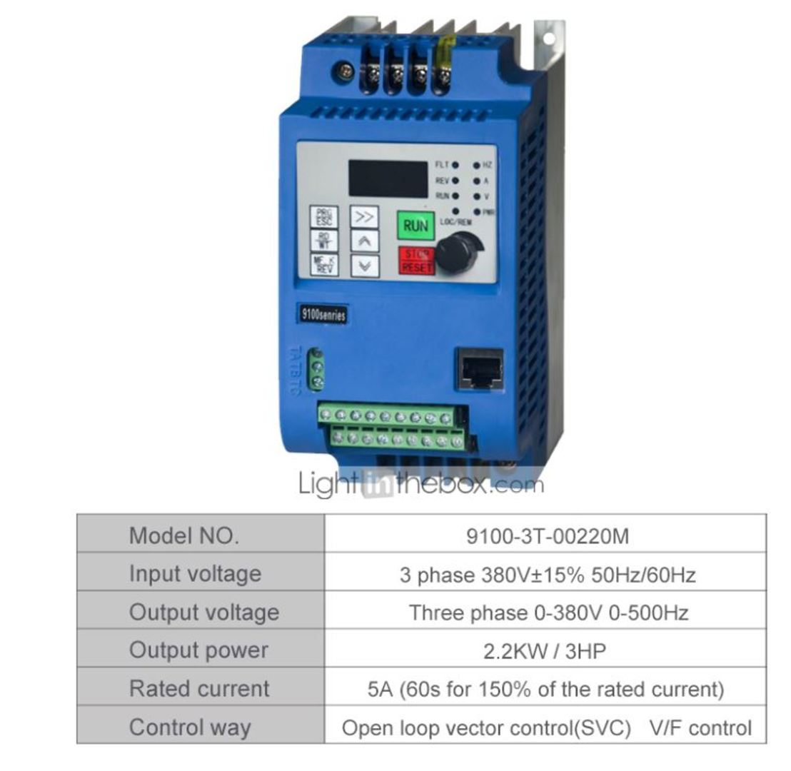

Sziasztok.
Segítségeteket szeretném kérni.Venni akarok marómotort cnc.mre. Ezt a marómotort néztem ki ,és ezt a frekvenciaváltót.Kérdésem az hogy  jó lenne hozzá a frekiváltó?
Köszönöm,segítségeteket.
csaba2008
Köszönöm. Azért kérdeztem  mert amit adnak hozzá,az dupla annyiba kerül.
x39wsi3ca
csak egy kérdés:
A marómotornak nem 3x230v kell?
Ez a frekiváltó 3x400V os szerintem.
De lehet hibás az észrevétel.
