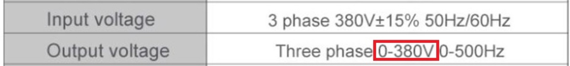

Ne aggódj! Csak a bemenete 3x380V, a kimenete beállítható.
Bencze András
Kevés a hajtás árama... Faipari marómotornál az a megnyugtató, ha a motoráram dupláját tudja a frekiváltó. De ha csak piszkálni akarod akár jó is lehet.
