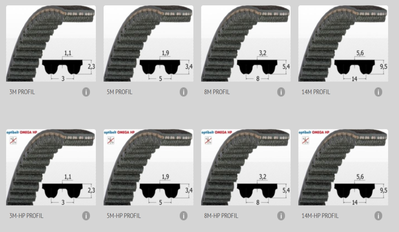

Esetleg ne T5-öt, hanem AT5-öt vagy HTD-5M-et használj.

HTD- 3-5-8-14M szíjat használj.
A T5 hajtás hivatalosan sem kottyanásmentes, nem biztos hogy a kínaiak rontják el az összes tárcsát, lehet csak a szabványt követik.

Látod erre nem is gondoltam.  Mivel timing belt úgy gondoltam nem szabad neki kottyanni.
Mindíg tanulok valamit :)
Melyik akkor az amelyik hivatalosan kottymentes?  HTD?
kly
Powerbelt-nél találsz mindent ami ehhez kell, még méretező kalkulátor is van a honlapon. ;)
Az is jó, csak nem erre a célra. Pozicionálásra az utóbbi kettő való.
