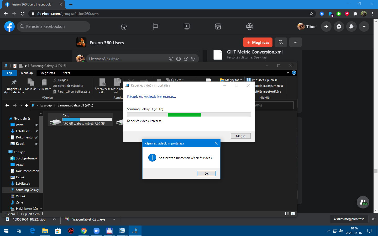

Ma frissített a Win10. Azóta nem tudok a telefonról képet letölteni ,ezt látom .
Bluetooth kapcsolattal sem megy? Párosítani kell, aztán fájl fogadás, kép megosztás a bluetooth-os géppel és tolja át.
Én mindig így használom, kicsit lassabb mint kábelen keresztül, de kényelmesebb.

Azt mondja nincs a közelben Bluetooth eszköz.
