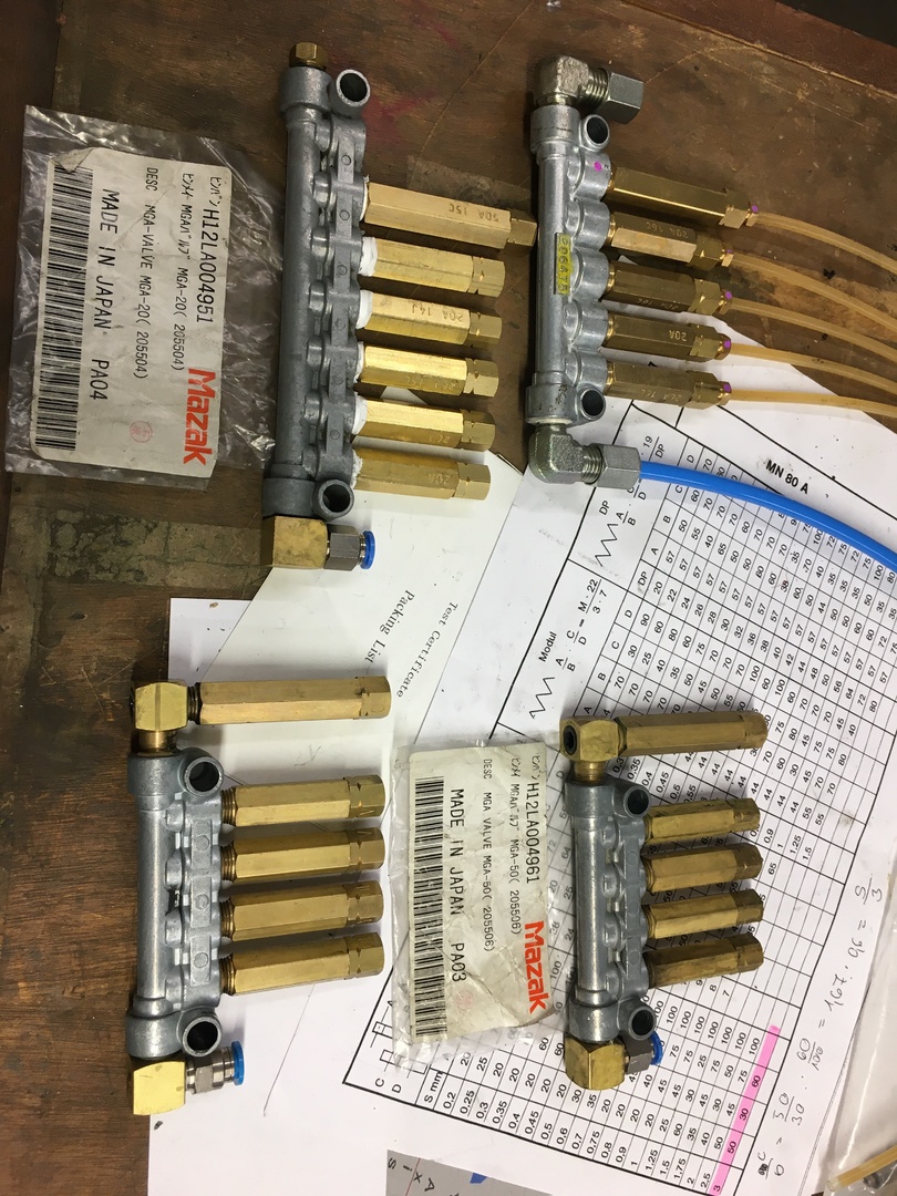

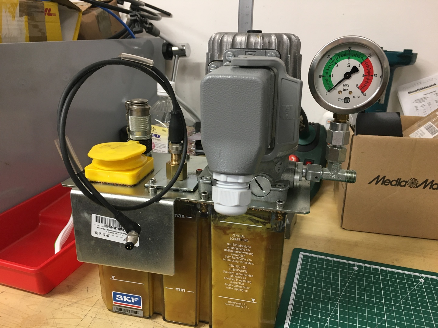

üzemelt már be valaki ilyen SKF elektromos zsírzót?
Vannak hozzá gyári Mazak-os zsírzó patronjaim, csak azt nem tudom, hogy    a kimenetre milyen csövet kell tennem?
Illetve, hogy mekkora nyomás várható üzemelés közben?
Az órát elnézve egy sima 10bar-os levegőcső erre nem lesz elegendő.
Nagyobb átmérőjű viszont nem fér már el az energialáncokban. [#fejvakaras]
Köszi, Gábor
bundyland
Nem tudom hogy jó e de itt van 120bar-os is.
Az oldalon leZOLVIKjebb.
Na ez szuper oldal, köszi szépen.
