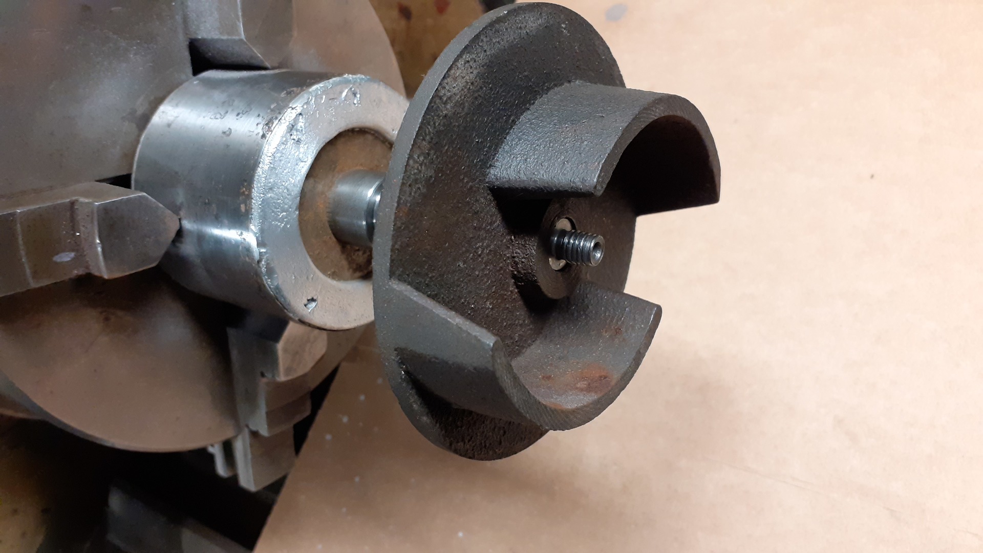

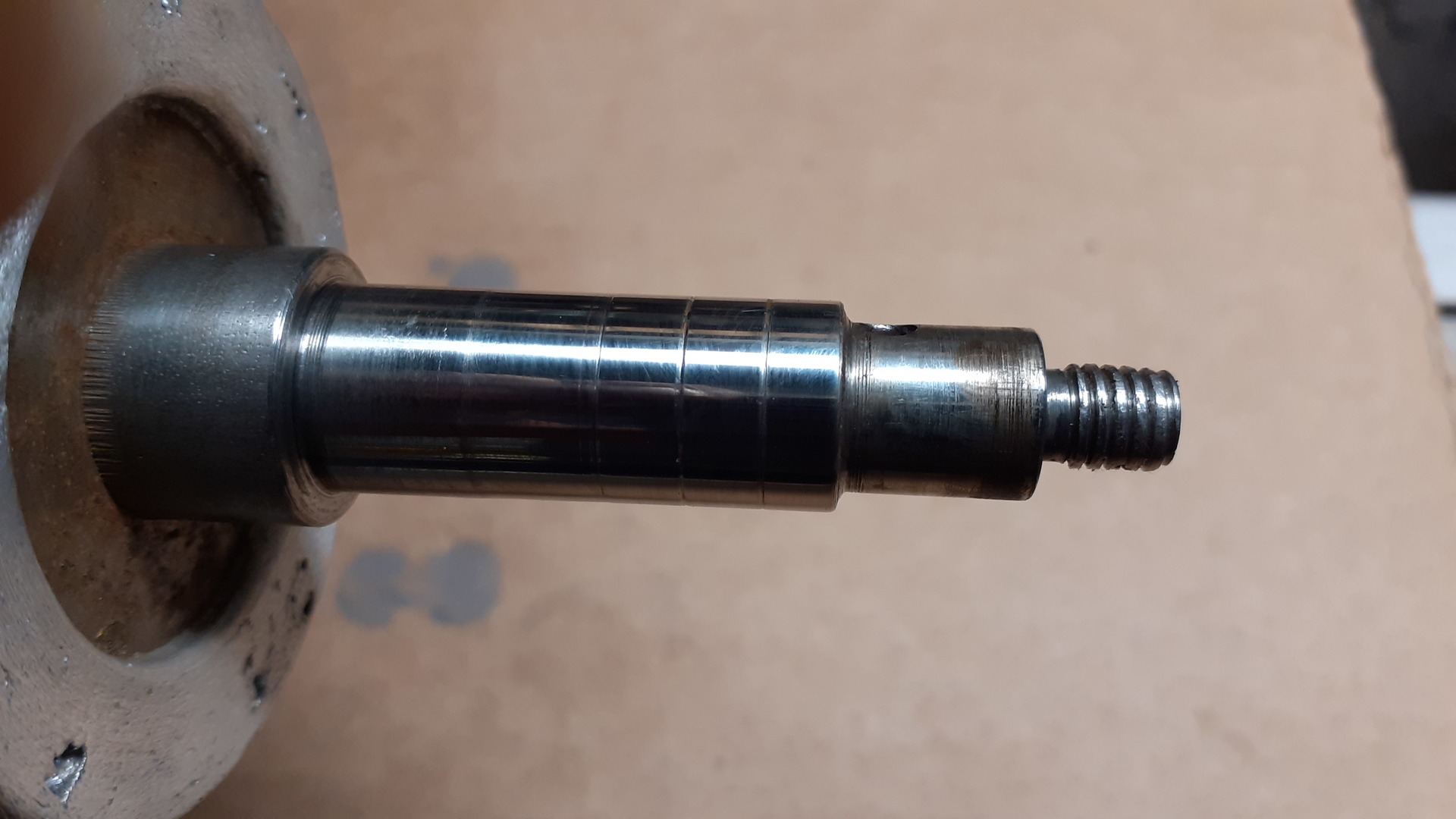

Ha már szivattyú a téma...
Egy merülőszivattyú forgórész tengelyvége.
Mennyire számít "kopott"-nak a képen látható szimering futófelület? [#nemtudom]
-Nem számottevően kopott, új szimeringekkel még sokáig jó lesz...
Vagy...???
A lemaradt kép meg, itt van. :)
A bűvös szó : speedi sleeve.

Köszönöm! [#worship]
Idáig még, nem találkoztam ezzel a megoldással. [#eljen]
Nem olcsó, de legalább lehet venni.Speedi Sleeve
Valmit elbénáztam.
Nem olcsó, de legalább lehetne venni, ha volna készleten.
