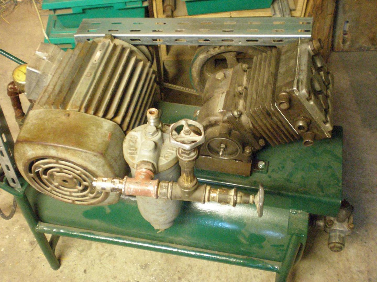

Először is köszönöm mindenkinek az építő jellegű hozzászólást.
svejk: a kínlódás oka, hogy szinte minden van itthon. Persze el is adhatnám...
Nincs frekiváltó. Egy 3.5 kW-os 3 fázisú motor hajt egy Jikov 2 hengeres sűrítőt. Vagyis hajtani fog :)
Ha ez tudja azt, amit írnak, akkor nem szabad foglalkozni vele 3500Ft-ért.
Ez csak a kapcsoló, nincs más mint a tiédnek.
nyomáskapcsoló
Akkor nincs mese össze kell dobni.
Már csak egy időrelé kell a szelepnek. De egyébként ki kellene annak bírni a folyamatos üzemet is csak ugye az is veszteség.
No persze ilyenkor szokott még az jönni, hogy kell egy 400/230 V-os trafó a szelepnek mert véletlen pont nincs kiépítve a nulla.
Egy 24 V-os táp a digitális nyomáskapcsolónak, stb.
Gondolom a mágneskapcsoló meg a motorvédő már meg van.
De sokszor beleszaladtam már én is az ilyen "melyik ujjamat harapjam meg?" címszóba. :(
Elsőnek ha a vizes visszacsapóra gondolsz azt felejtsd el,1 hétig max 1 hónapig jó.
Vegyél rendes levegőhös való visszacsapó szelepet,mióta ilyet használok 3 éve,azóta 1 hétig megmarad a levegőm a kompresszorban.(pár ezer ft)
A másik,ha jól olvasom Jikow 2 hengeres sűritőd van,a Liazokon volt ilyen,300cm3 környékén van és elég neki bőven a 2,2Kw nem kell a 3,5 de ha ez van és ezt szeretnéd rárakni minden képp akkor nem szóltam.
Persze értem abból akarsz építeni amid van otthon de pár ezer ft ér (azt hiszem 5) lehet venni 1 és 3 fázisú nyomáskapcsolót,az én 1 fázisúm is elengedi az az tehermenetesiti a nyomóágat.Igaz nekem csak a freki váltó bemenetét kapcsolgatja de kapcsolgathatna egy 24 vagy 230V-os mágneskapcsolót is.
A "Zill"  kompresszorra gondoltok ?
Próbáltan rákeresni a Jikow ra de nem láttam találatot .
Az ha jól emlékszem ki tudja emelni a szívószelepeket is ha eléri a nyomást . De villamos hajtásnál ez csak érdekesség .
Nem,a Zil 131 es 2 hengerese 220 cm3-es.
Ez az.
u6p5jr23k
A motorvédőm még nincs meg, minden egyéb van. A nulla sem probléma, 5 pólusú aljzataim vannak.
u6p5jr23k
Ma összedobtam a kompresszort.
A kis furat a nyomóágban tényleg működik.
A motorvédő még nincs meg, beszerzése folyamatban.
Egyenlőre tesztüzemben ment egy kicsit. Viszont szembesültem egy problémával...
Kb. egy perc után leverte a fi relét. Központi fi relé van, 40A 30mA. Ahonnan kaptam a motort, tökéletesen ment. Átvittem a szomszédba, ott nincs ÁVK, ott is üzemelt. Nálam is és a szomszédban is 3x16A.
A motorba a 3 fázis és a védőföld van bekötve a 3 fázis egy kk1-6002 kapcsolón keresztül.
