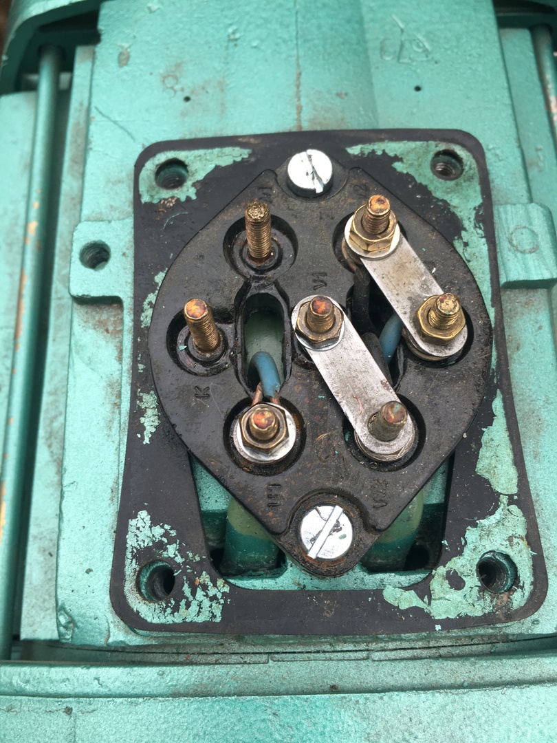

Egy érdekes problémába futottam bele. Van egy villanymotorom, ami elvileg 750W-os, 2800RPM-es. Ismerős vette, "piacos" motor. Segítséget kért a bekötésében, de ilyet még nem láttam. 2 tekercspár(világoskék és fekete mind a 2 pár) jön fel csak a kapocsdeknibe, és mivel ilyet még nem láttam, nem akarom elkötni.

Újra van festve, hogy nézzen ki valahogy, na ezt kellene beüzemelni. Most szedem le róla a lemezkéket, hogy megtudjam, melyik tekercs mekkora ellenállású. Máshol azt láttam, hogy valami többsebességes csoda, kívácsi vagyok a mérésekre.

Fekete és fekete között 18, kék-kék között 20 ohm. Máshol szakadás. Na ez "vicces"
F-F főfázis K-K segédfázis
Mielőtt áram alá teszed, a test és a tekercsvégek között is mérj ellenállást. A többit meg mondták már, a single kék meg a mellette lévő lemezre a kondi, a két lemezesre a 230V.

Köszönöm. Mértem, se csipogva, se ohm állásban nincs zárlat.
40 mikrós kondi megfelelő lehet?
Amúgy hol mérsz szakadást? -az üres csavarokon? [#nyes]
Ahová a kondi megy ott, 38 ohmnak kell lennie.
sastas
Ott is [#taps]
A feketék és kékek között  [#heureka]
Kiváló, köszönöm. Megyek és felsaruzom a kábelt, és mondom mi a helyzet
