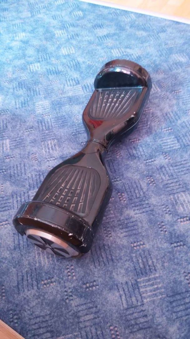

Egy seagway-be szeretnék akksit cserélni, de még nem hozták el, így pontos típust még nem tudok. Lehet bele vásárolni akksit emberi áron? Itt amiket hírdetnek a kollégák, szerintetek jó bele? Még sohasem szedtem szét seagway-t, így nem tudom milyen akksi kell bele.
Előre is köszönöm a segítséget!

Persze, lehet bele akkut venni. Legolcsóbban külföldről. Nem feltétlen az Ali-t vagy eBay-t javaslom, hanem valamelyik külföldi forgalmazót. A pontos típus ismeretében elég könnyű találni a neten.
A házibarkács akkupakktól óva intelek, hacsak nem akarsz új fényképet a személyidbe. Mert ha nem sikerül, akkor egyenletesen gyorsuló mozgással közelítesz az anyaföldhöz és a becsapódást orral fogod tompítani. Pocsék érzés, amikor jó hangulatú gurulás közben hirtelen kikapcsol alattad a gép. Mire észbekapsz már hasra is estél. Kb. mintha "vigyázz" állásban hátra rántanák a lábaidat. Nem tudsz előre lépni és kitámasztani magad, ha megpróbálod azzal csak azt éred el, hogy a járgányt jó messze hátrarúgod. És ha javasolhatom, az első próbálkozásoknál vegyél fel valami vastagabb kesztyűt (a legjobb egy csuklóvédős "deszkás" változat, ha van). Mert valószínű, hogy párszor hasra fogsz esni és ilyenkor a tenyérről jön le a bőr. De akár a csuklód is megrándulhat, rosszabb esetben el is törhet.
Még annyi, hogy akkucsere előtt próbálj utánanézni a neten, hogy "büntetlenül" lehet-e akkut cserélni benne. Mert vannak olyanok, amikben nincs memória támogató elem/akku. És az ilyen akkucserénél elfelejt minden beállítást. Nem nagy ügy, de a giroszkópját újra kell kalibrálni, mert anélkül egyáltalán nem működik. Hogy ezt hogyan lehet elvégezni az típusfüggő. A drágábbak BT-n keresztül kommunikálnak egy App-al, a félig buták alaplapján van reset kapcsoló, a teljesen gagyikba lehet, hogy ideiglenesen be kell forrasztani két vezetéket és azok összeérintésével kierőszakolni a kalibrálást.
