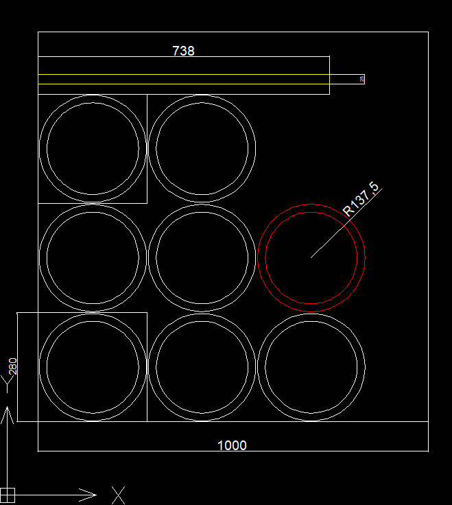

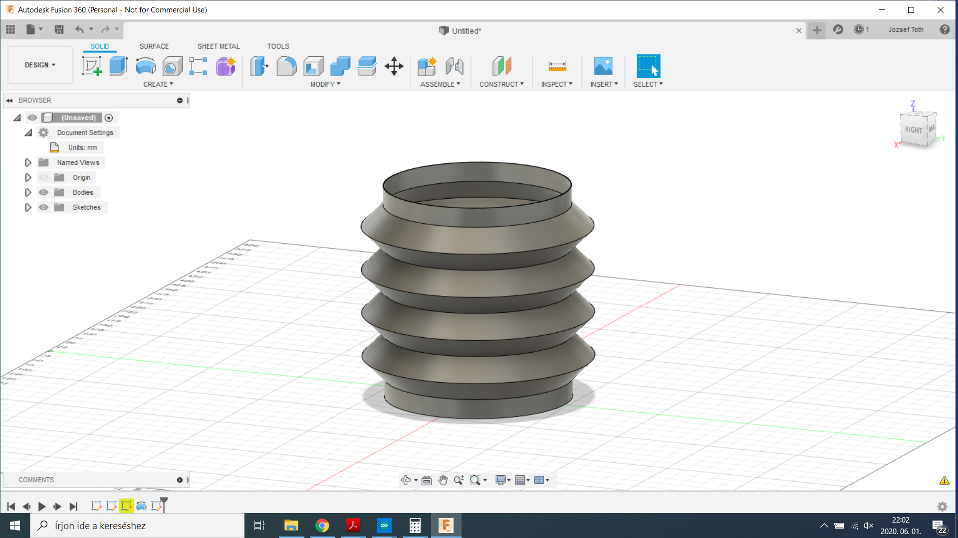

Leskicceltem.
8db gyűrű kell 40mm peremszélesség 235mm belső-275mm külső átmérővel
25mm nyak
276mm-re lehet kihúzni.
Harmonika 8mm az összetolt vastagság. [#kacsint]

1mm2-ből kijön az egész.
Ennél olcsóbban megoldást nem tudok. [#eplus2]
"1mm2-ből kijön az egész."
Kevés lesz az :)
Attól függ mennyit sikerül elrontani a kivágás során.[#eplus2]
Egy jó mikroszkóppal nem gond. :)
