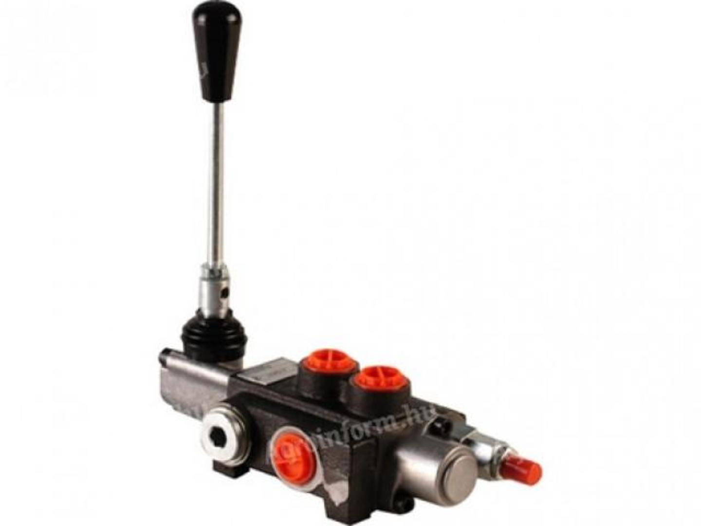

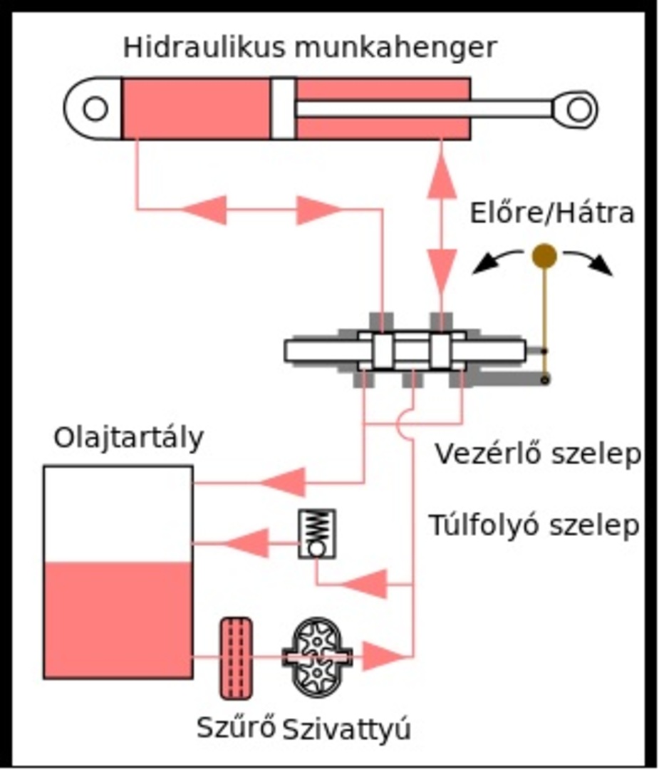

Neked egy a képen lévő kapcsolás kell.
Pl: szelep
Mechanikus karral folyamatos szabályzást végezhetsz és ne egy ökör ára.
