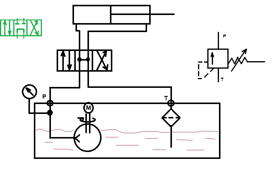

Még inkább meglepit szokott okozni ilyenkor az fajta középállás aminél mindkét oldalon rajta marad a nyomás, ebben az esetben szépen kimegy egyik irányba ha a terhelés engedi.

Igen pont ezt kezdtem rajzolgatni.
Ha ezt teszem be (rajzon fekete) és a munkahengeren súly van, akkor elindulhat lefelé.
Ha a bal felső zöldet teszem be, akkor félek, hogy a mindkét oldalon bezárt munkahenger esetében egy kis hőtágulás olajtúlnyomást okoz.
...hát a pdf-ben pont egy bonyolult elővezérelt szerkezet adatlapja van, de az akadt utamba mert kételyem támadt az a fajta szelep iránt.
A vázolt esetben a munkahenger rúdoldali tere atmoszférikus
( nincs bezárva az olaj )  Ha semmi sem gátolja meg a rúd  kifele történő elmozdulását akkor ez nem egy stabil helyzet
Általában a korábban  említett középhelyzetben P>T állapotú és a munkaszervek felé zár szelepet használunk.Ilyenkor a rúdoldali hengertérbe is be van zárva az olaj tehát a henger az stabil helyzetben van függetlenül a külső dolgoktól .
 Ha a szelep adott akkor meg kell vizsgálni hogy megfelel e a feladatnak , de ehhez ismerni kell a feladatot
A nyomáshatároló szelepet mindenképpen be kell kötni a P-T pontok közé . Szerepe kettős : egyrészt biztonsági elem ( korlátozza a maximálisan kialakuló  nyomást), másrészt az áramgenerátoros szivattyú ( H -Q síkon )egy közel függőleges egyenessel ábrázolható karakterisztikáját  kiegészíti egy  közel vízszintes szakasszal . A szivattyú munkapontja ( a terhelés hatására )  vagy a  a vízszintes vagy a függőleges  függőleges szakaszon fog kialakulni . Pont olyan mint egy adott áramterhelés hatására áramgenerátorosba váltó stabil feszültségforrás karakterisztikája . A feszültségforrás kimenő feszültsége a  nyomáshatárolóval beállított nyomás , az áramgenerátor árama pedig a szivattyú térfogatárama
