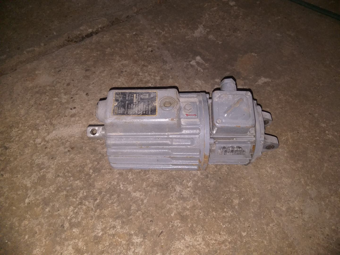

Egy kérdés
Ezt a féklazítót mire lehetne használni?
Gondolatom szerint ez egy nagy behúzótekercs.
Nem tudtam működésre birni mert szerintem a mozgó szára alapba bent van,tehát elő kellene feszíteni és úgy tudna behúzni.
Bent a válasz a kérdésben...
Pld. féklazításra. :)
Nem egy "nagy behúzótekercs", hanem egy villanymotorral, olajszivattyúval egybeépített hidraulikus munkahenger.
A motorra feszültséget kapcsolva, a hidraulika kitolja a szárat. Elvéve a feszültséget, a szár rugónyomás ellenében visszatér alaphelyzetbe.
A visszatérés sebessége, -vagyis a fékidő- folytószeleppel állítható.
Köszönöm.
Nem tudtam hogy ez hidraulikusan működik,olajhiánya lehet ezért csak pörög de nem mozdul a munkahengere.
Timár László
Ez egy ELDRO. Elektrohidraulikus féklazító. A BME-n a Közlekedésmérnöki Kar Építő és anyagmozgatás szakon végeztem, bár soha nem terveztem azóta darut. Elsősorban daruk (kikötői portál, híddaru stb.)használták a kötéldob mellett levő szalagfékek oldására, szabályzására. Alaphelyzeben rugó bent tartja a rudat, áramra lazít, old. Ezzel engedik le finoman a terhet.

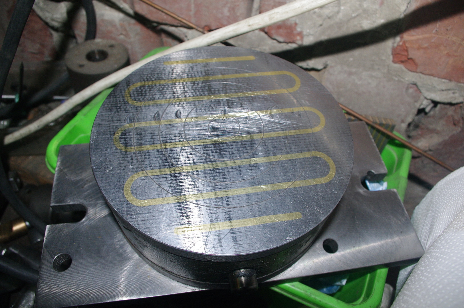

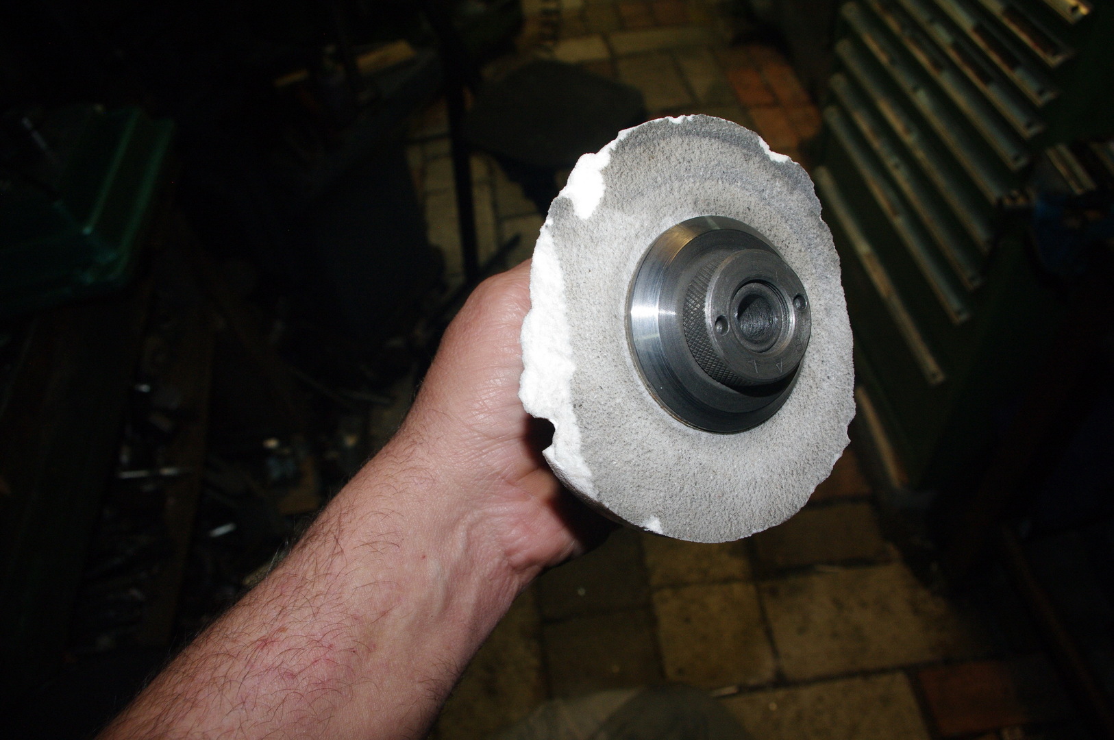

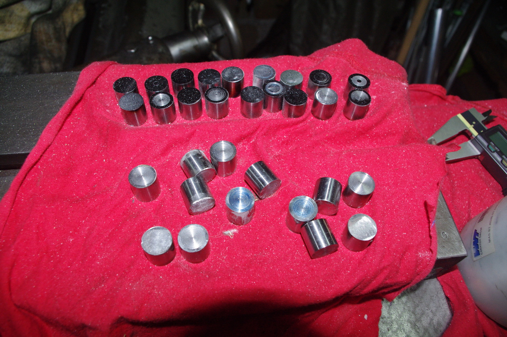

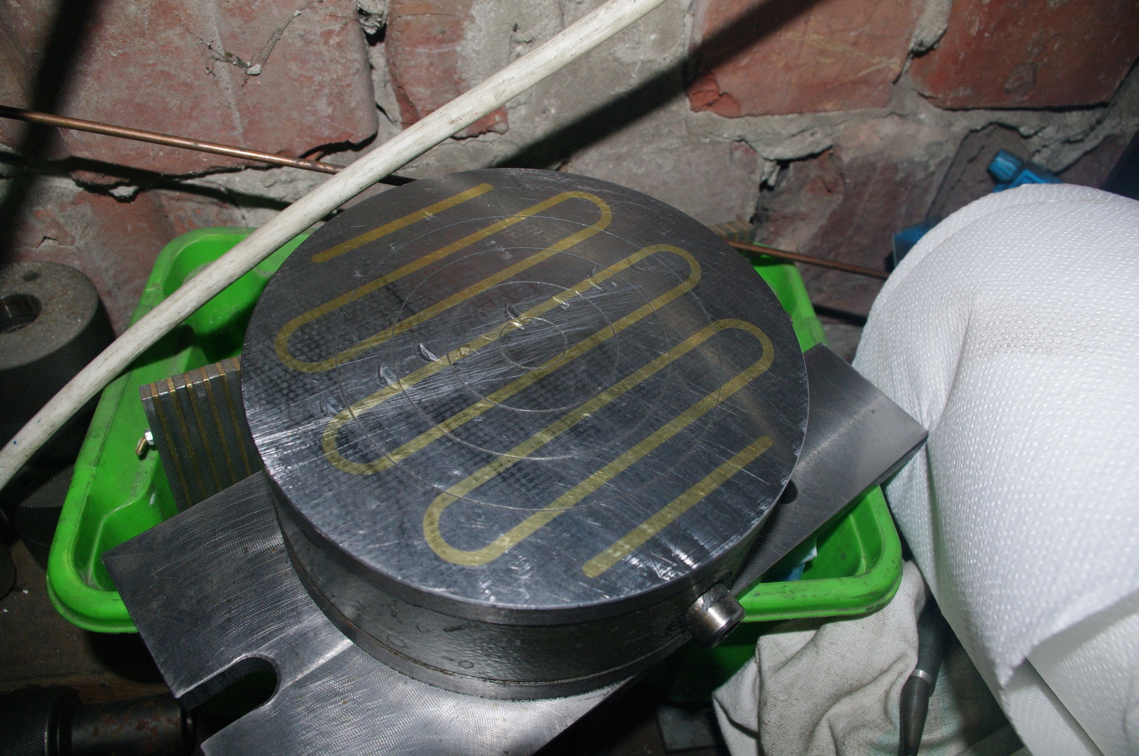

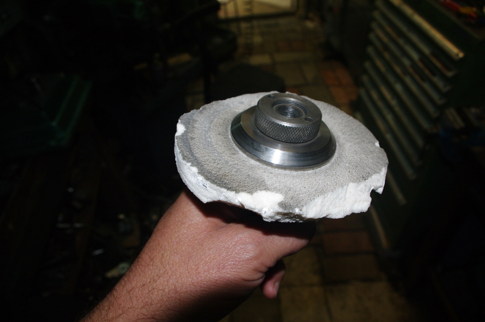

Talán ide illik a leginkább, ugyanis béna voltam. Hengeres csapágy görgőket készítek. Szépen felraktam őket sorjában a mágnes asztalra, ahogy kell a végén támasztással. Sajnos a második körben egy kis hézagot hagyhattam két görgő között, mert a korong megbillentette az egyiket. A lepattogzott korong, sorban kilövöldözte a görgőket, sőt a mágnes asztalt is meggyötörte egy kicsit. Tanulság: nem szabad keskeny magas alkatrészeket így köszörülni, vagy ha igen, akkor nagyon!! kell figyelni az illesztésre. Szóval vigyázzatok, mert ebből könnyen lehetett volna baleset.
PITU
szia
fel kell tenni sűrűn lamellált pót mágnesasztalt .
a darabokat pedig meg kell támasztani két oldalról hasábokkal
itt a nagyon figyelés kevés  :)

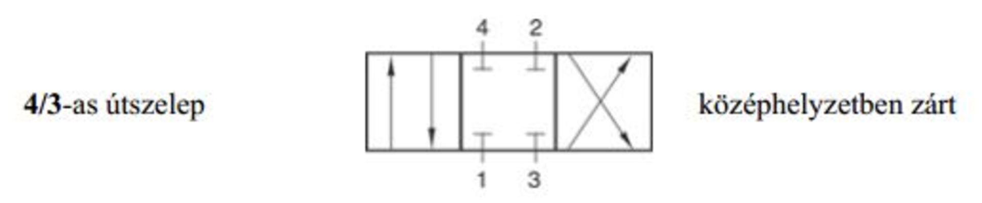

Hidraulikus kérdésem lenne:
Ha munkahengert szeretnék mozgatni, akkor 4 munkaági csatlakozású és 3 helyzetű (4/3) szelepet szerezzek be.
Ekkor az első és harmadik helyzetben tudom mozgatni a munkahengeremet oda és vissza.
 A kérdés az, hogy a középső zárt helyzetben ilyenkor ahogy nézem mind a 4 csatlakozást lezárja, ami nekem azért nem jó, mert a hidraulikus szivattyú nyomást fog létrehozni, amit nem akarok.
 A kérdés az, hogy milyen szelep kell nekem, vagy hogy oldjam meg a középső "üresjáratot"?
Középállás tekintettében van vagy öt fajta, olyat vegyél amelyik nyitott.
Még jó hogy nem kölcsön mágnesasztal volt...
Leginkább a kölcsönkért dolgokkal szokott ilyen előfordulni :(
