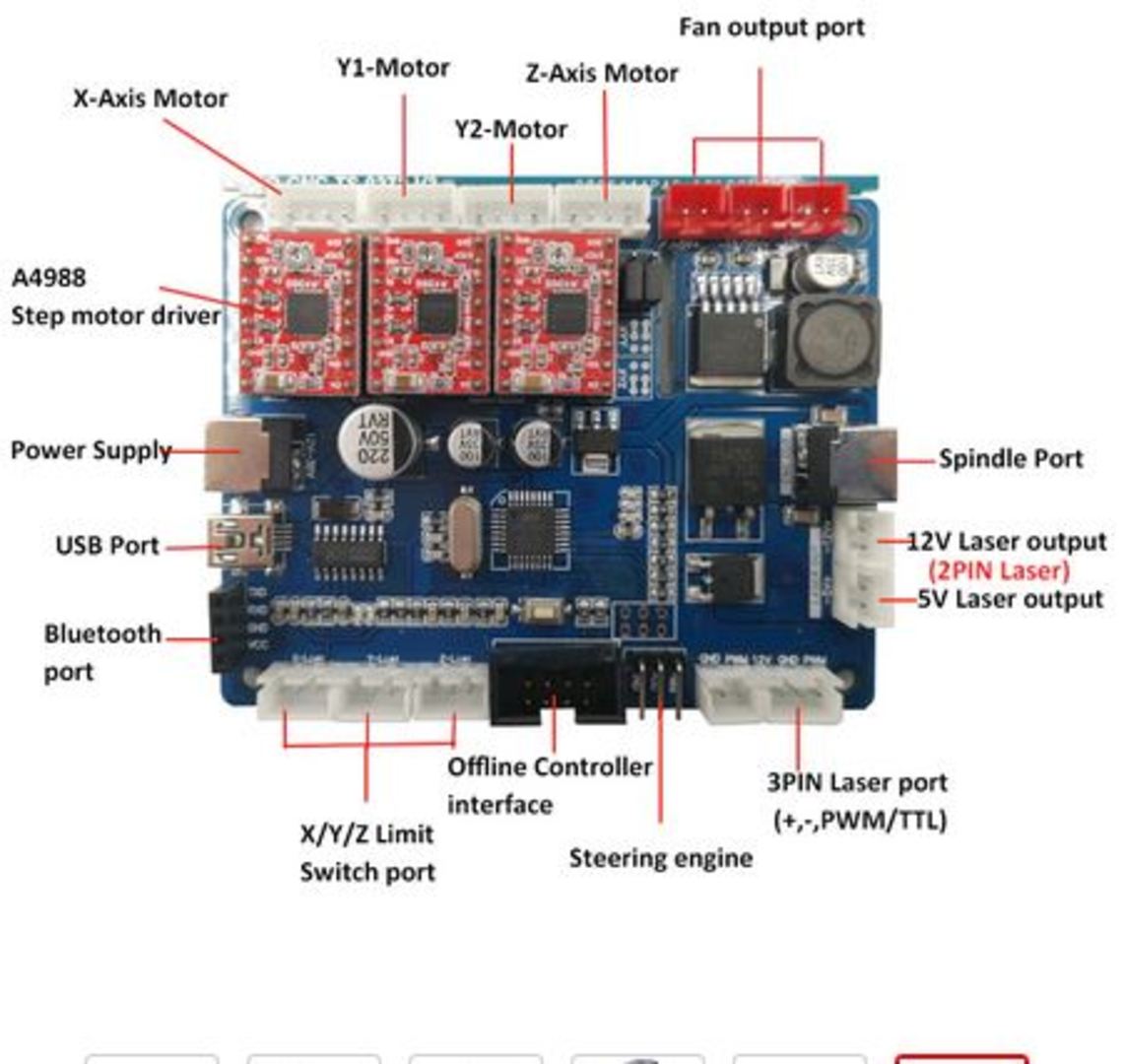

Vettem egy CNC 3018 Pro-t.
A lézerel már tudok bánni, de a maróval nem boldogulok.
Candle 1.0.11 et használok.

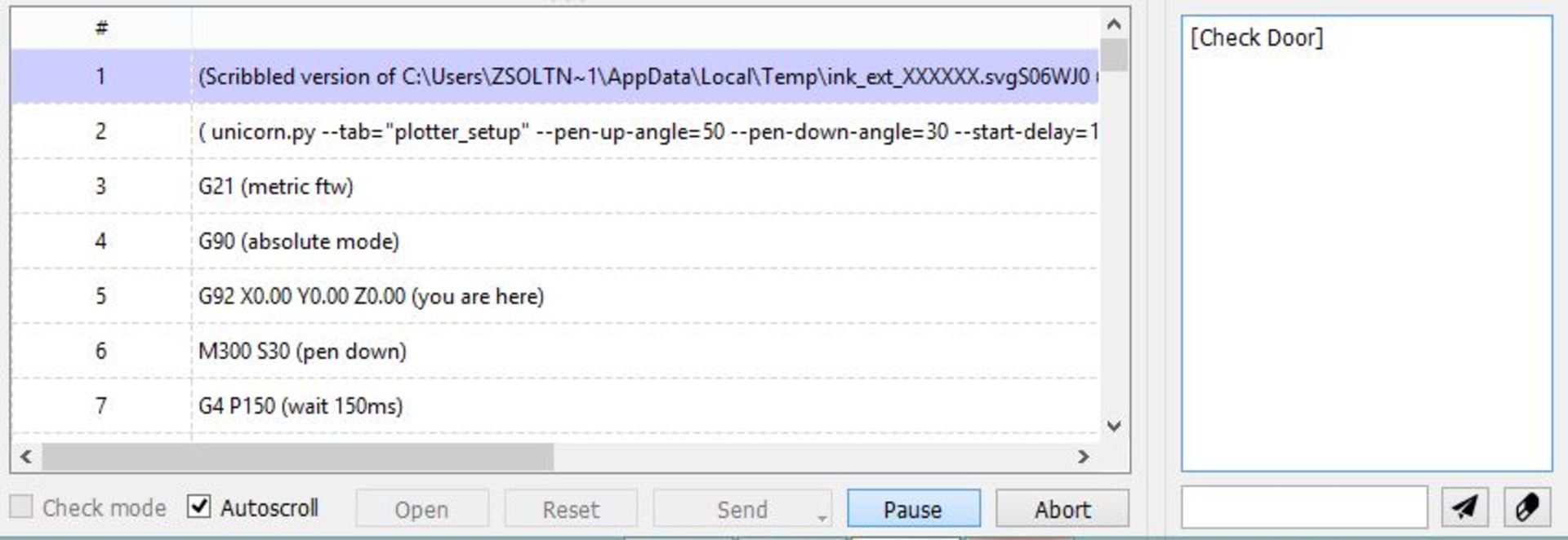

Inkscap 0.48 programmal csináltam egy képből G kódot.
Amikor a Candle-ben rányomok a Sent gombra, az alábbi üzenetet kapom: Check door
Nem világos számomra, hogy mi ez, mit tegyek.
(Rakok fel képet a vezérlőről is.)

Check door..... ellenőrizni az ajtót , be van-e csukva?
de előtte az adatlapot ki kellene tölteni!
juhasz
Melyik GRBL-t használod? Ha 1.1-et akkor frissítsd a Candle-t is 1.1-re.

Az elektronikán az A1 nevű kivezetést a GND-re kell kötni, keresd meg a panelen, attól megjavul.
6b3jvi20m
Igen, ezt megtaláltam, de itt lézerről ír.
Lézerhez én a LézerGRBL programot próbáltam, azzal nincs is gondom, a lézerrel már tudok dolgozni, annak a használatára hamar rájöttem. (Csak pár napja merültem bele a CNC világába.)
Visszatérve a problémámra, az én vezérlőmön nincsenek olyan kontaktok, mint más vezérlőkön, amin keresztül állítgatni lehet dolgokat.
Arra gondoltam próbálkozok más programot nézni kép/G-kód átalakításra, mert ez az Inkscape problémás...
A legújabb verziója nem fordítja le a G-kódot, hibát dob mentésnél, egy korábbi 0.48 ugyan megcsinálta a G kódot, de ezzel meg ugye itt van ez a Check door hiba.
