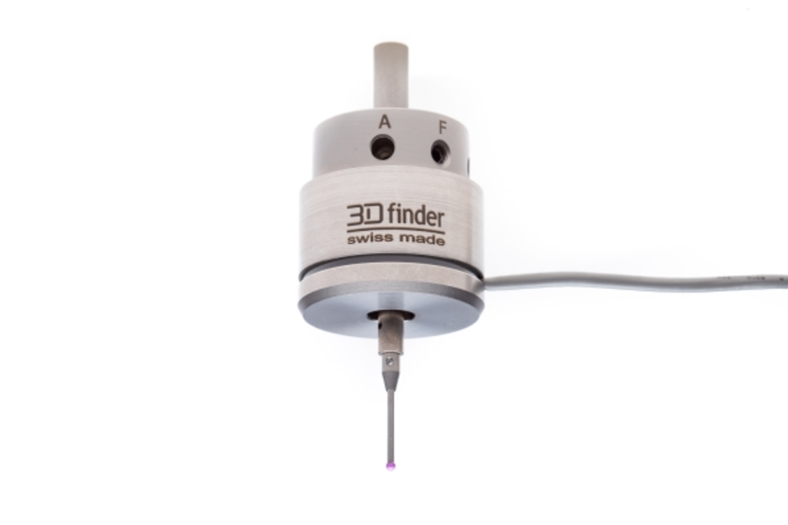

a fotón látható bemérőnek keresem a betűtípusát.
Végigpróbáltam a word-ben lévő font-okat, de nem találtam meg, az is lehet, hogy teljesen egyedi.
s5f8tmfv3
A 3D szerintem egyedi, a többi talán Calmetta.
Köszönöm, valszeg a D tényleg egyedi, de ezt a Calmettát kipróbálom amint hazaértem.
s5f8tmfv3
Ahogy nézem fizetős. A
Foundry Form Sans
viszont ingyenes és hasonló.

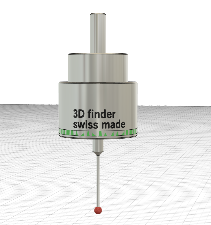

Alakul a dolog, nem olyan amilyet akartam, de elmegy.

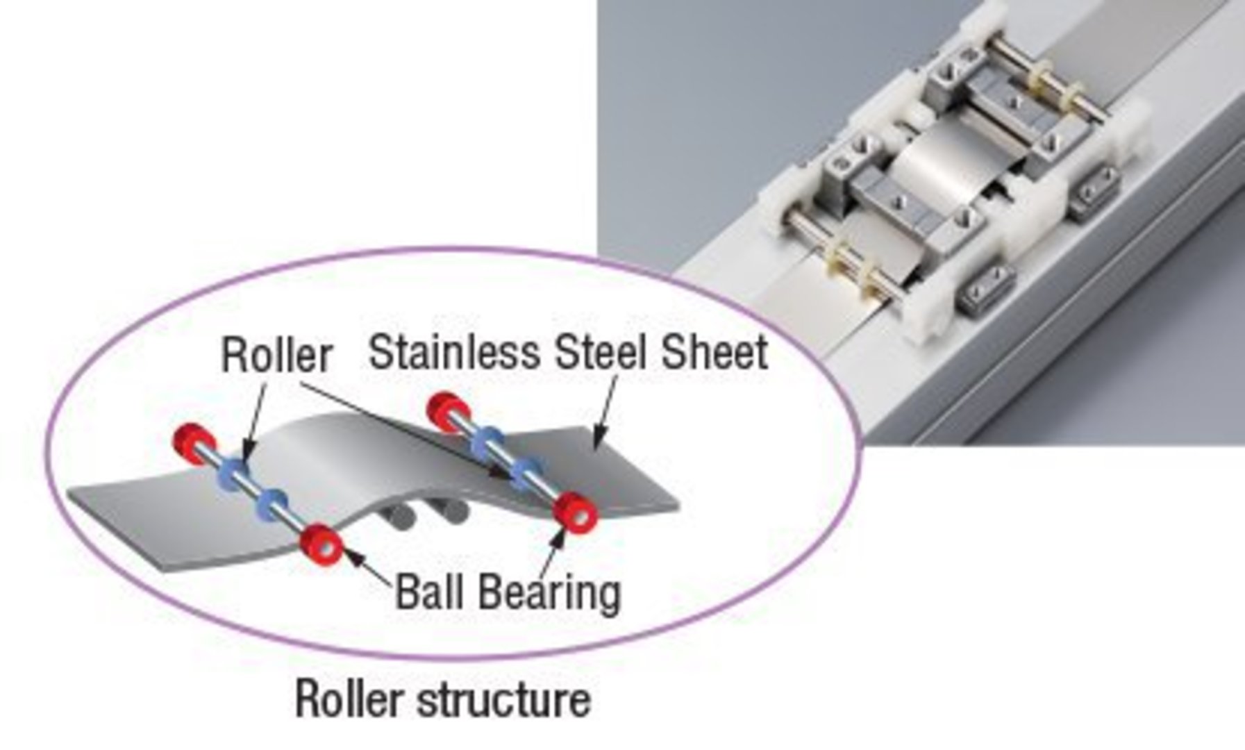

Gondolom, ha annyira nincs saját porvédelme, hogy még szennylehúzója sincsen, akkor valami szerkezetileg kompletten védett helyre szánták beépíteni.
Nem lehetne ugyanúgy valami üregbe szerelned (mint az aktuátorokban) és a két végén rögzített acéllemez vagy laposszíj zárószalaggal lefedni?
