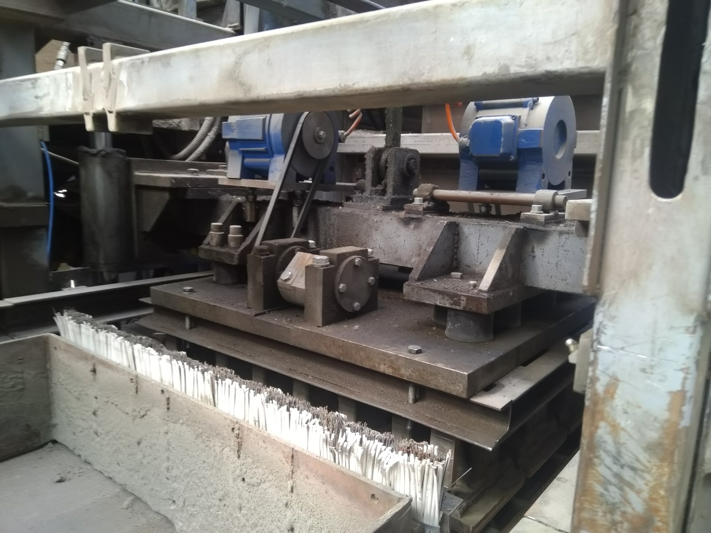

Segítséget szeretnék kérni a képen látható villanymotorok beazonosítására. Kb 1.5 - 2,5 Kw lehet.
Köszönöm
Jééé, csak nem egy palettás betonelem gyártó vibroprés? [#szeret]

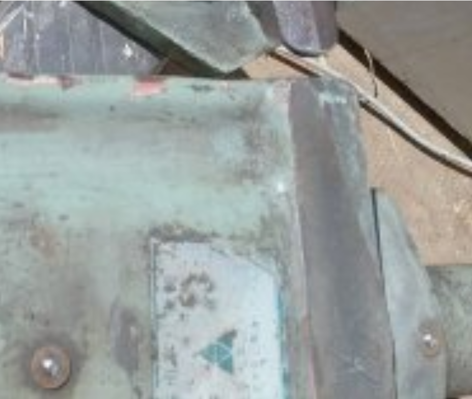

Valaki esetle ismeri ezt a gépsatu márkát?gyártót?
Sajnos csak ilyen fotó van,csak a jelet látni.

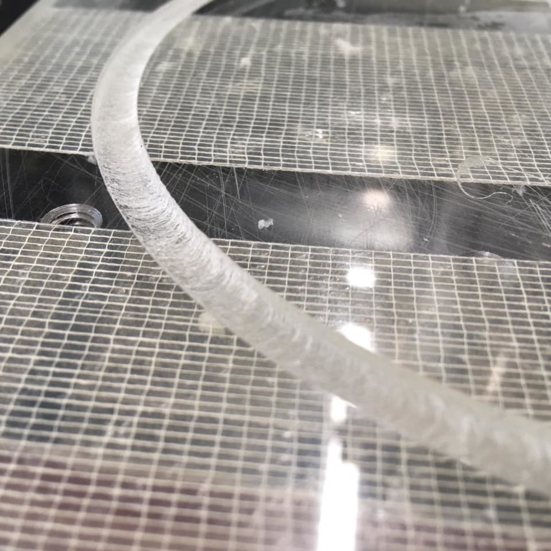

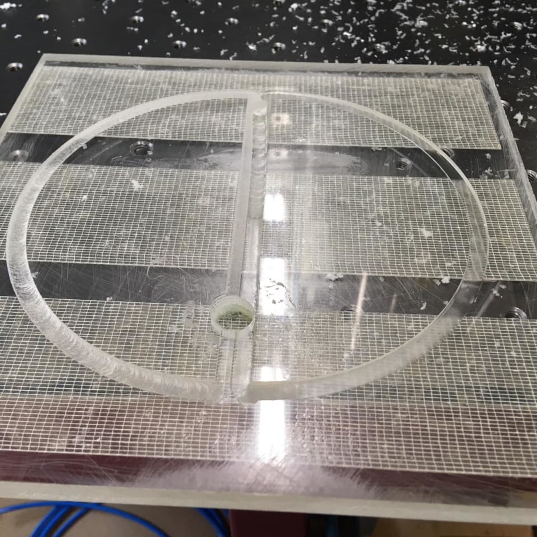

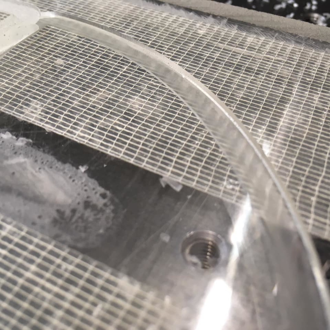

Amig a marószár az anyagban XY síkban halad, addig minden jó, nem keletkezik kis gyűrű a marószárón plexiforgácsból. Amint az anyagba Z mentén süllyesztem szinte mindig keletkezik. Ezt most egy kis fadarab odaéríntésével megoldom. De macerás állandóan figyelni és félek ha felgyülemlik akkor problémát okoz.
Jól sejtem hogy attól keletkezik a gyűrű, hogy a forgács nem törik el?
Z irányban már lementem 100mm/min-re. Mit érdemes kipróbálni még? Helixben ha lemegyek az segít? Még lasabban? Vagy van valami trükk? Több kisebb lépésben menjek le? De ilyet a fusion nem tud sztm.

Hűteni kell.
Erre nekem a szódabikarbónás víz permet vált be.
a szódabikarbóna a rozsdásodást is megakadályozza.
Ahogy Miklós is mondja, kapcsolj hűtőfolyadékot és frankó lesz a felület is, ill. a marószárra sem ragad semmi.
Tavaly ősszel én is kipróbáltam a plexire való Datron marót hűtés nélkül és hűtéssel is, az eredmény magáért beszél. ;)
A hűtőfolyadékot szintén a Sorotec-ről rendeltem a FogBuster-hez.
Baromi jó cucc.

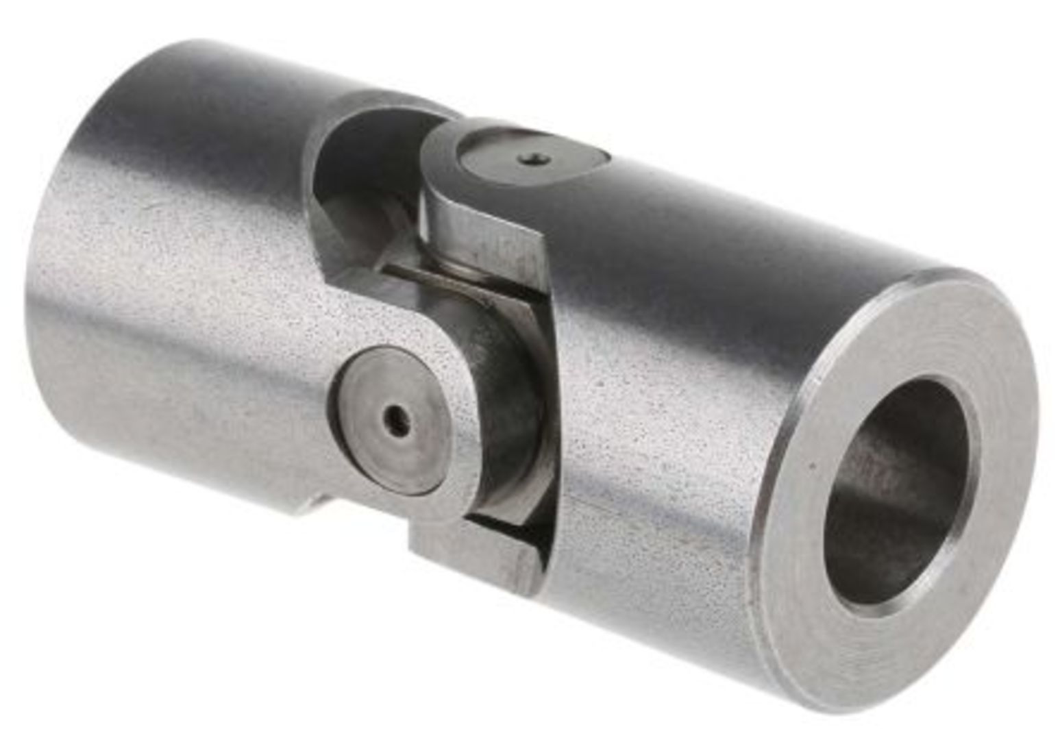

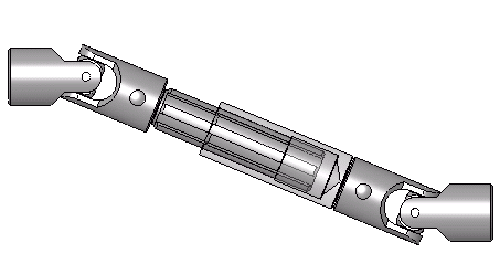

Marógépem előtolásában egy kardán viszi a hajtást az asztalhoz. Most kap két új csuklót, olyant mint ami a mellékelt képen látható. Kérdés hogy van e valami szabály hogy a tengely két végén levő csuklók milyen szöghelyzetben legyenek egymáshoz képest?

Gondolom, a szögsebesség ingadozás kiegyenlítése miatt kérdezed. Esetedben nem sok jelentősége van szerintem, de az alábbi leírás alapján el lehet agyalni a dolgon:
https://tudasbazis.sulinet.hu/hu/szakkepzes/mezogazdasag/muszaki-alapismeretek/szogkiegyenlito-tengelykapcsolok/a-kardancsuklo
En anno ugy tanultam gepjarmuszerkezetek oran, hogy legalabb 7 foknak kell benne lenni.
hostya
Mivel a kimenő,ill. bemenő tengelyek tengelyvonala PÁRHUZAMOS..
-Marógépeknél így szokott lenni..
