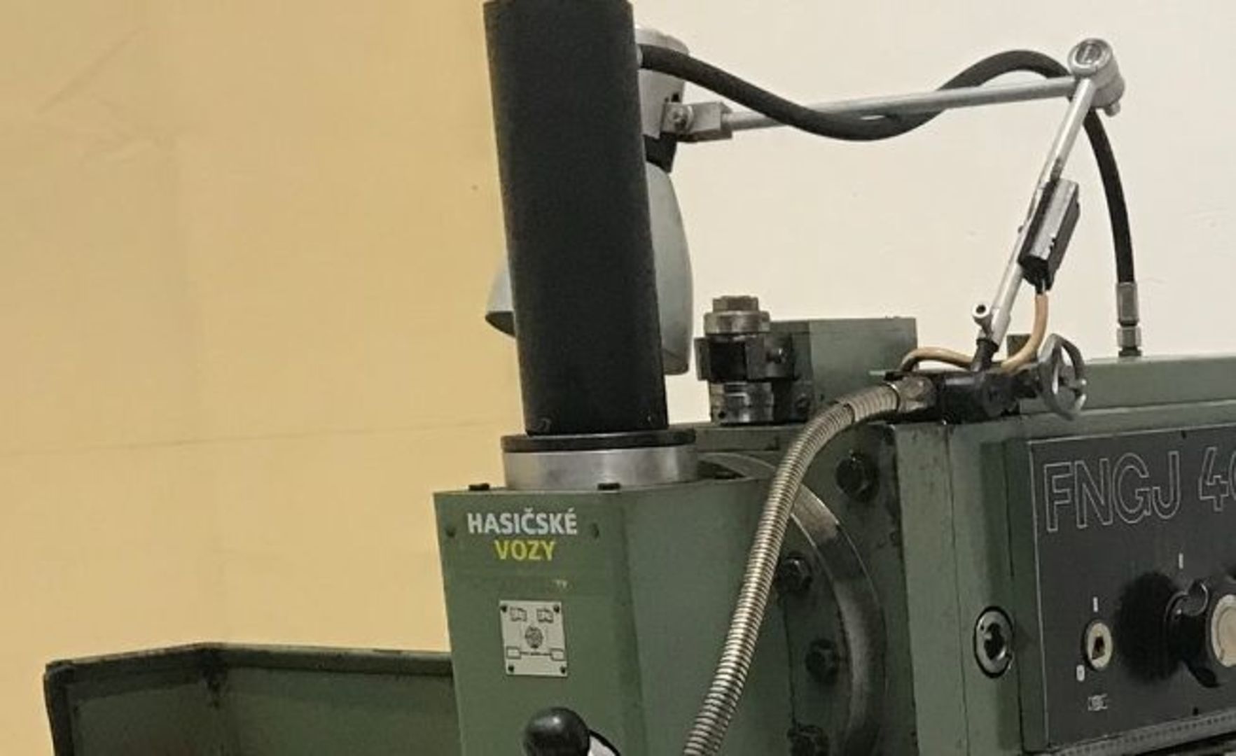

Valaki tudja mi található (hogy működik?) ezekben a hidraulikusnak tűnő szerszámcserélő fejekben?
Én csak gondolom, hogy azért ilyen hosszú mert ott helyezkednek el a tányérrúgók is, mivel ez egy hagyományos vertikál fej és bele nem fér semmi.

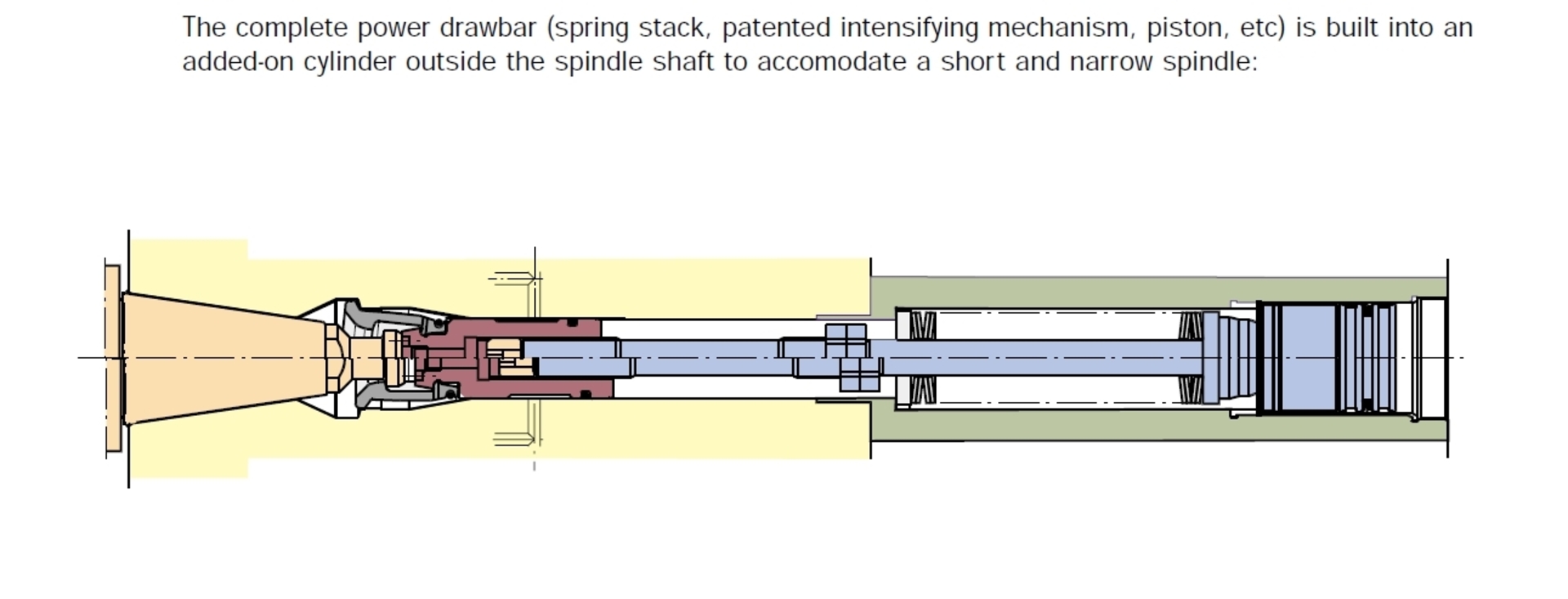

Hirtelen ezt találtam... [#wave]
Szuper, köszönöm, azt hittem bonyolultabb.

Ez a rövid kivitel egy kicsit bonyolultabb. Egy "kúpos áttételen" keresztül húz. Főrugója is a tényérrugósorhoz képest egy sokkal gyengébb spirálrugó, kisebb működtető erőt is kíván, ezért kevésbé terheli az orsót hosszirányban. Beállítása macerás és kényes a behúzógomba helyzetére is, mert a normál behúzóerőt csak néhány milliméter úthosszon tudja produkálni. Ha nem felejtem el, holnap lefotózom az összeállítási rajzát.

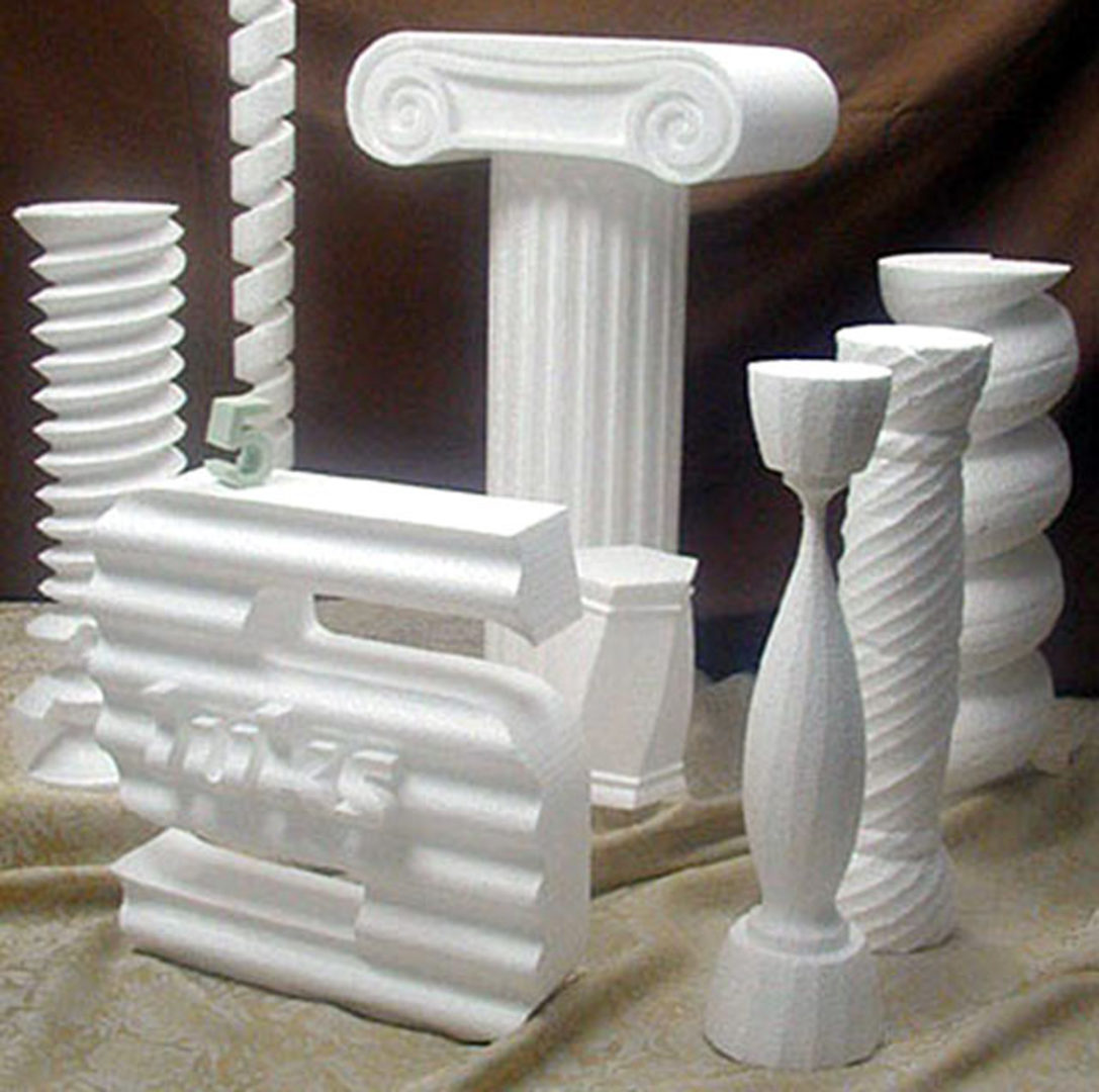

sima oszlopokat szeretnék burkolni egy dekor elemmel.
Esetleg valaki komárom megyében tudna vágni
bentmaradó sablont?
Vagy más ötlet  is jó :)
A forma egy íves oszlop lenne minta nélkül.
jeepatti
méretek:   500mm legnagyobb átmérő  +  1200mm magasság
az alap test egyenes henger

Egyszerű - eternit cső- teleöntöd betonnal és kész a bentmaradó sablon ....
