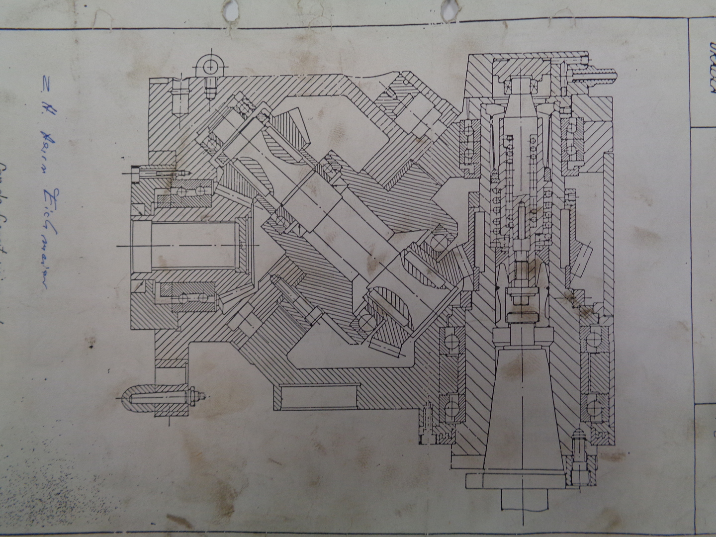

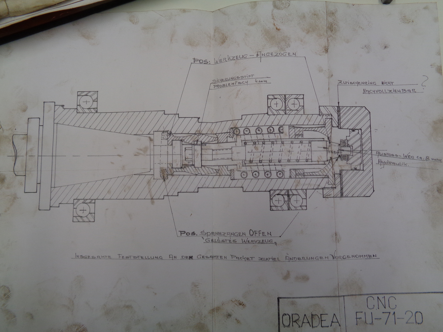

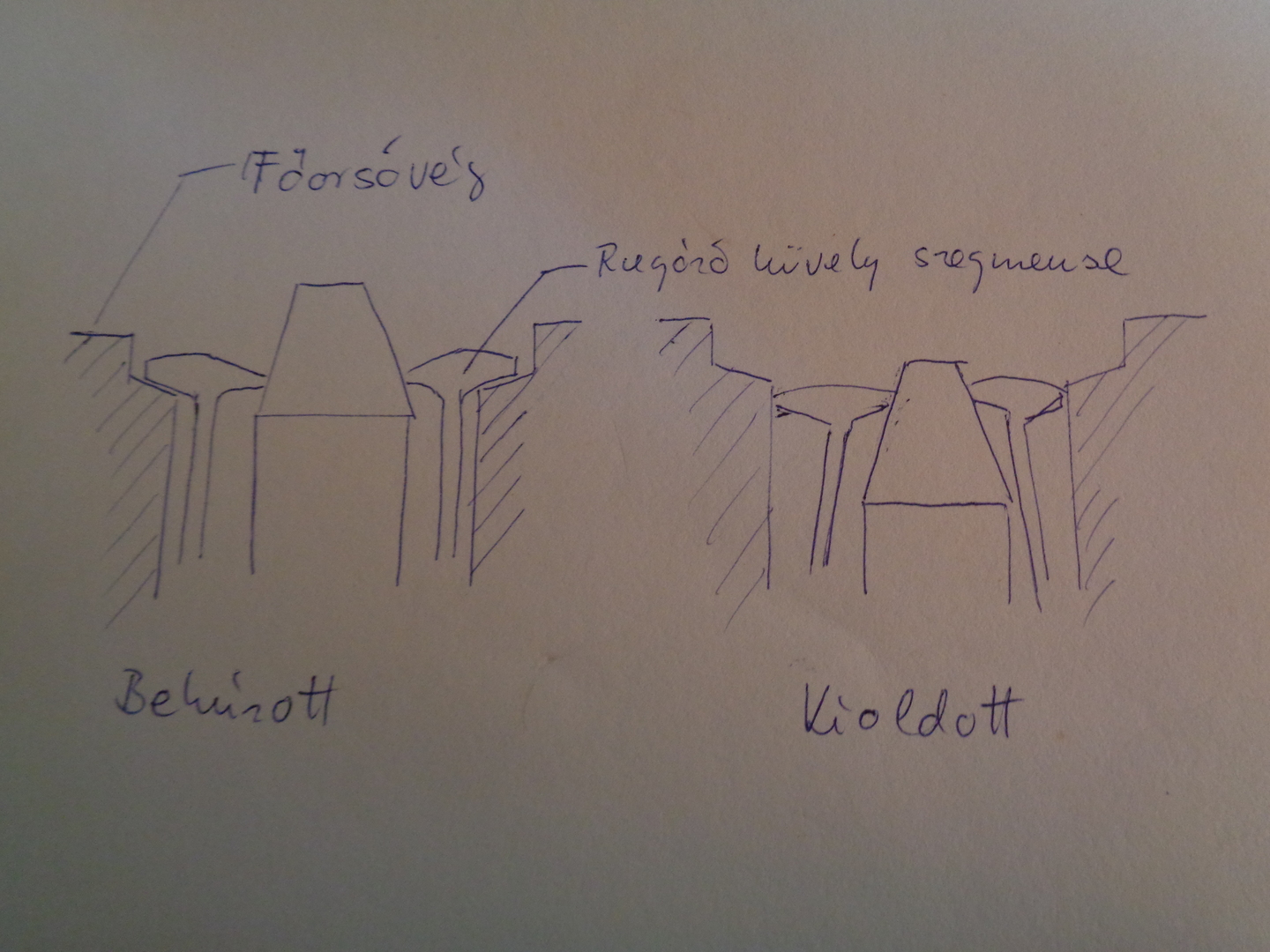

Sajnos egyik rajz sem pontos. A lényege hogy a munkahenger felöli kúpos csap a behúzott helyzet közelében egy réselt, patronszerű, rugózó hüvelyt feszít szét és "akad bele a főorsó végén lévő vállba. Ez a váll és a hüvely körmeinek külseje is - a rajzzal ellentétben - kúposak, ez "többszörözi" meg a végállás közelében belső rugó erejét. Oldott állapotban összehúzódva becsúszik a főorsóba. A belső rugó gyengébb, mint a külső, és az erősebbik is összezár ha ugrál rajta a melós. :) A két rugó közötti "cső", ami a tulipánt mozgatja menettel csatlakozik a rugózó hüvelyhez - azok egy alkatrészként viselkednek.

Nagyon jó rajzok, ,köszönöm. Csak sajnos úgy látom ehhez a főorsó belsejének is megfelelő kiképzésűnek kell lennie. A strigon vertikálfején törtem a kobakom de a rajz alapján ez erre nem alkalmas.

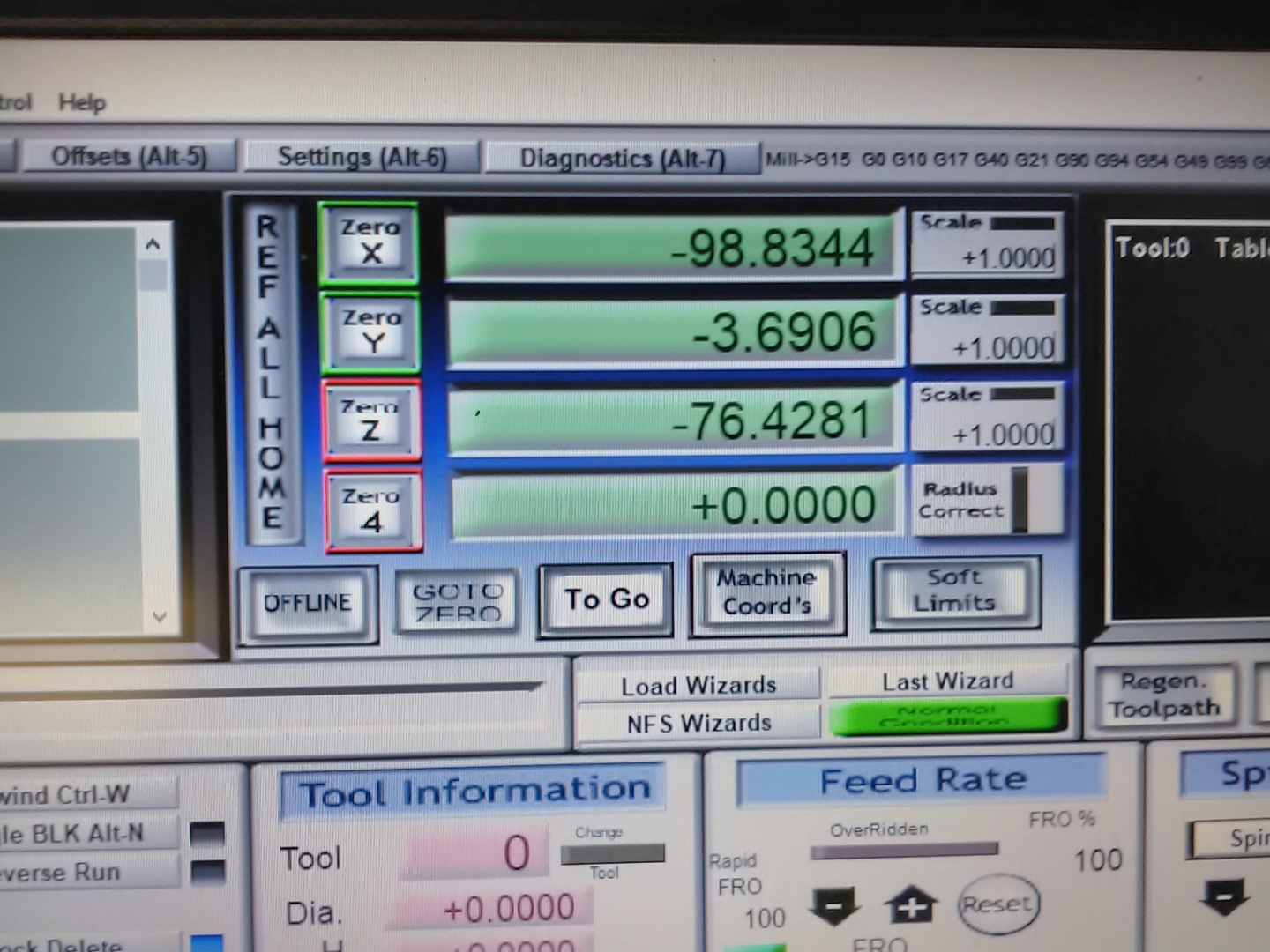

Segítségeteket szeretném kérni!
Teljesen kezdő vagyok...
Próbáltam beüzemelni a marógépem, de miközben a billentyűkkel vezéreltem egyszer csak megállt és azóta sem mozdítja meg a Z tengelyt. Hallom ahogy a motor dolgozik amikor billentyűzetről irányítom de nem mozdul, megállt egy helyen és kész, a szoftver folyamatosan pirosan világít a Z tengely esetén, de ahogy mozgatnám a számláló "pörög" fej nem mozdul... A többi tengelyen mozgatható a marófej...
Szóval aki tud kérem segítsen,
köszönöm,
Arnold
ka3pf7kef
+ az előzőhöz még annyit: ha a gyári nullpontra akarom visszaküldeni akkor kijön nullára de a z tengelyt akkor sem hozza nullára, csak dolgozik a motor de nem mozdul...

A motor ha dolgozik akkor forog.
Ha forog és nem megy akkor eltört egy kuplung, elszakadt egy szíj szétesett az anya, stb...
rendesen kérdezz mert így nem lehet segíteni.

A főorsó furata én úgy nézem nem teszi ezen lehetővé ezt a megoldást sem, annak a körmös szorítónak hely kell. Amúgy én első körben nem hidraulikával oldanám meg, hanem egy erőkarral, ha már nem kellene tekergetni a behúzót rengeteg időt megspórolna.
A golyós megfogó általában kisebb átmérőt kíván.
Végszükségben, hogy ne kelljen teljesen új főorsót készíteni egyedi gombák legyártása lehet még alternatíva.
